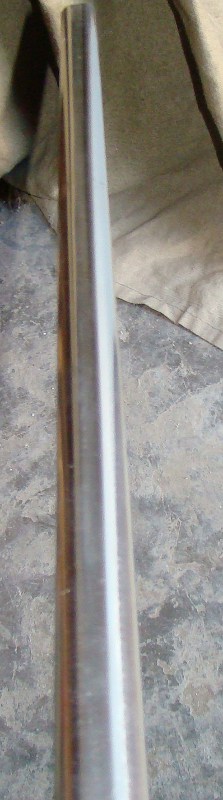

а теперь по теме. вобщем я решил придерживаться бюджетной линии и сделал маленький прес
после магических манипуляций вот что получилось:
этапы трудного пути
в фас
и в "профиль"
в общем и целом качество меня удовлетворяет, несмотря на легкую 8ку и не совсем овал. но наверно это из-за тонкостенного материала - трубка 16х0.8. позже попробую сплющить 25х2.

Надо сказать, нормально получилось. А рейка - ограничитель, потом нормально извлеклась?
 Заголовок сообщения: Re: отформовка трубы в овал
Номер сообщения:#38  СообщениеДобавлено: Пт ноя 18 2011 12:40
Рейка вылезет легко.
Мне понравилось устройство для "плющенья" труб. Зачет! :clap:

рейка ходит легко. я допустил небольшой просчет, надо было варить шайбы или гайки большего диаметра, куда упираются болты. при усилии они гуляют по поверхности. короче их немного повело.
еще я подумал, что неплохо бы ясеневые щечки натереть мылом или лучше воском. вот на следущей партии и проверю.
