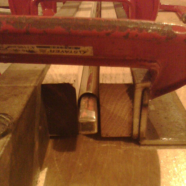

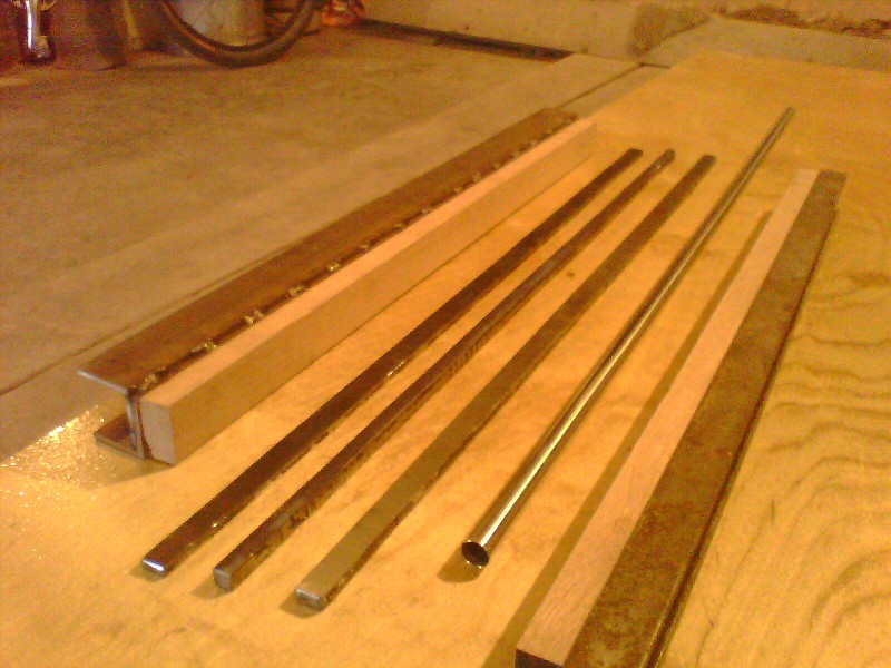

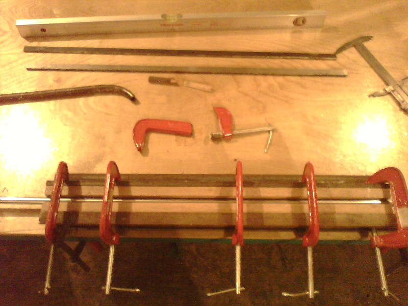

вчера собрал все в кучу и провел первый эксперимент. решил пойти по самому простому пути
щечки из ясеня, одна конструкция по типу швелера уже была (досталась по конверсии с АПЛ :)), вторую сделал из уголка на 40. пришлось прикупить несколько струбцин, итого затраты примерно 600 руб. но как говорил великий классик:
- не гонялся бы ты, поп, за дешевизной...Пушкин (с)
- ах Александр Сергеевич, милый... Шевчук (с)
не пройдя до конца и первого этапа
струбцина лопнула
не везет мне с китайским чугуном. месяц назад тисы на 250 лопнули. вроде сам не качок. но факт остается. буду ждать зарплаты, прикуплю струбцины помощнее и продолжу дальше.
Платон (с)

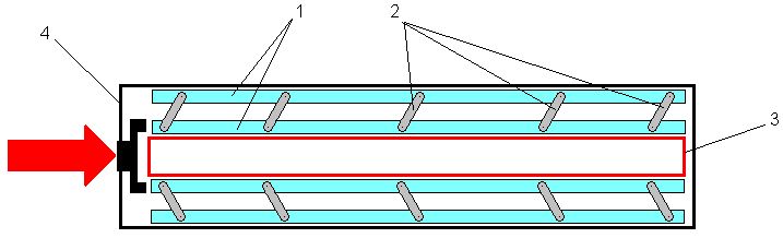

Создать равномерную нагрузку сразу на большой длине довольно сложно. Особенно с китайскими струбцинами. Есть такой вариант, довольно сложный, но зато без струбцин и работает быстро :).
Делаем два параллелограммных механизма. Полки (1) можно сделать хоть из дерева, только тогда качалок(2) надо делать побольше. Помещаем сжимаемую трубу(3) между механизмами и весь бутерброд засовываем в большую внешнюю трубу-корпус(4). Если правильно подобрать длину качалок, то можно даже небольшим усилием вдоль оси трубы получить большое сжимающее усилие. Вроде понятно написал.

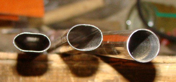

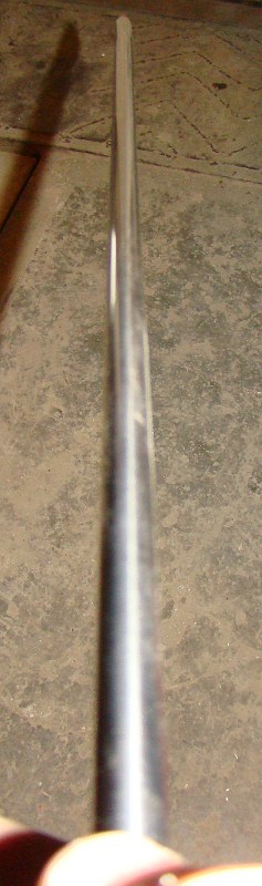

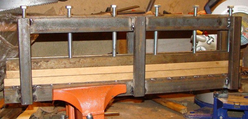

а теперь по теме. вобщем я решил придерживаться бюджетной линии и сделал маленький прес
после магических манипуляций вот что получилось:
этапы трудного пути
в фас
и в "профиль"
в общем и целом качество меня удовлетворяет, несмотря на легкую 8ку и не совсем овал. но наверно это из-за тонкостенного материала - трубка 16х0.8. позже попробую сплющить 25х2.
Платон (с)

Надо сказать, нормально получилось. А рейка - ограничитель, потом нормально извлеклась?
 Заголовок сообщения: Re: отформовка трубы в овал
Номер сообщения:#38  Непрочитанное сообщениеДобавлено: Пт ноя 18 2011 12:40
Рейка вылезет легко.
Мне понравилось устройство для "плющенья" труб. Зачет! :clap:

amateur писал(а):
маленький прес
Пожалуйста фото данного устройства с торца
Номер сообщения:#40  Непрочитанное сообщениеДобавлено: Пн ноя 21 2011 00:47
Странник
Сообщения: 757
Поблагодарили: 49 раз.
рейка ходит легко. я допустил небольшой просчет, надо было варить шайбы или гайки большего диаметра, куда упираются болты. при усилии они гуляют по поверхности. короче их немного повело.
еще я подумал, что неплохо бы ясеневые щечки натереть мылом или лучше воском. вот на следущей партии и проверю.
фото сделаю обязательно, как мыльницу починю. снимал чужой.
