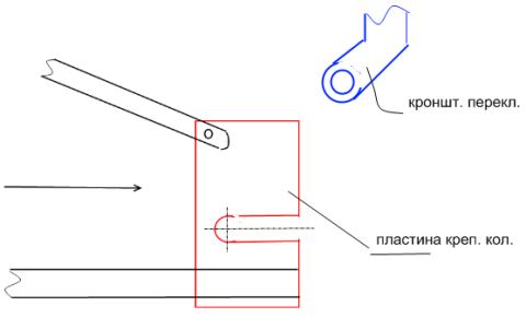

Походу, придёться в магаз бежать. Из своего хлама не состряпаю. В связи с чем вопрос не в бровь, а в глаз. Порекомендуйте чем укомплектоваться если в наличии только колесо с 8зв.тр. Что нужно ко всему этому чтоб функцианировало, я озвучу как сам думаю, поправьте если что не так:
1. перекл.задн. на 8ск (а есть чтоб и на 7 и на 8 можно было пользовать?) модель?
2. шифтер/грипшифтер/манетка(что именно?) полагаю тоже конкретно нужно 8ск(может есть и7и8)? Они при продаже часом не комплектуються соотв. тросиком?
3. ? тросик для перекл-шифтера. Какой, т.е. параметры, длинна/диам., ещё каие то особенности(заделка концов м/б) И тоже вопрос а он продаёться в рубашке или без?
предположу, что меж всеми ними(1/2/3) ещё предпологаеться какаято совместимость что ли, ну типа семейство, так ли? Или всё обусловлено только кол-вом звёзд касеты?
4.тормоза ещё нужно, простые, из бюджетных. как они продаються, всё в куче( клещи-зажимы уже с торм.накладками или без, а тросик есть в кокмплекте, а рычаг ) или только по отдельности?
И ёщё вопросец тут созрел по поводу крепления з.перекл. к раме (см рис.). Есть вариант кронштейна перекл с креплением на ось, а есть под болт, тут что в каком случае? Если под болт (см.рис) как его разместить будет правильно? И важно ли положение-угол его крепления(ну скажем от гор.оси колеса)?
Комментарий к файлу: крепл. перекл

1- Перекидка Аливио , может подойдёт и ниже классом ,подойдёт и на 7 и на 8 и на 9 звёзд
2-Сотря что понравится , если хош фиксируемое переключение то ищи по количеству звёзд . Трос идёт в комплекте .
3-Рубашка отдельно .
4-смотря какие тормоза . Клещи , вибрейки .Нужно смотреть в магазине -на рынке .
К таким дропам никогда не крепил тут я не советчик .
