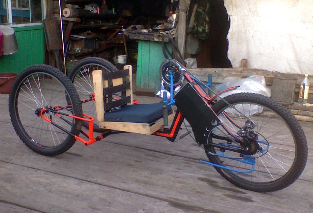

Ещё один шаг к цели. Хочу рассказать, что есть на данный момент. По сабжу пост #1(с приводом для тренировки ног), результат нулевой (ниже разжую). Зато, теперь я знаю много больше прежнего и результат моих трудов и опыта обрёл физическую форму в виде классической компоновки дельта-трайка с велоприводом от рук на переднее колесо(оно же рулевое) - Handbike/Handcycle.
Комментарий к файлу: собственно агрегат
ТТХ(приблизительно):
*габариты:
вес ~ пуда два
рост(в холке) ~ 83
длинна ~ 210
ширина ~ 82
ширина хвата ~ 60
база ~ 150
колея ~ 65
клиренс ~ 18
высота от земли до сиденья ~ 30(35 c подушкой)
колёса 26"
*материал;
доноры: рамы двух помоешных велов(типа "Урал") на 28" и одного фолдера с оовальным профилем рамы, хребтовая труба - часть телескопической стойки шведской стенки(50х2), водопроводная труба, какаято труба-тяга от комбаина и ещё много всякой помойной нежити, уголки, прутки, листы разного калибра, убитый холодильник, завалящая фанера, что ещё.., вспомню походу отмечу.
*трансмиссия:
э.., хз, вроде просто, велопривод от рук на переднее колесо, скоростей во сколько 3/8
*тормоза:
один "типа вибрейк" на левое заднее, он же ручник.
И так, главное, всё это едет, причём со мной. Просидев много лет в 4х стенах, проехать на этом чудо механизме и увидеть казалось потерянный мир, э-эх.., здорово короче. Теперь накручиваю помаленьку километры по окрестностям заново знакомлюсь с Родиной. Родина изменилась, и мои представления при проектировании аппарата были несколько не обьективны, оказалось, что дорог практически нет. (рис* ) Изначально делал подвеску по колхозному, хребтовая труба опиралась на две пружины, но по сути такой вариант оказался категорически не приемлем, аммортизация как таковая отсутсвовала, а паразитная раскачка по всем направлениям просто опасна для жизни и здоровья. Отказался, заблокировав напрочь маятник, теперь более менее стабильно. Вскрылся ещё один неприятный момент, рама сварена из разношорстного материала и на коленках(в натуре), как следствие жесткость фрейма в целом не достаточная, что тоже сказываетья в конечном счёте на устойчивость, поскольку накапливает поперечные колебания. Да, и сиденье(рис* ) в это же банде паразитов, вышло оно у мну, крайне не удачно, во первых с материалом на него вышел форс мажор, пришлось делать из 2см фанеры, ремни потянулись, регулировки сделаны, но функционирует плохо с паразитными люфтами. Но, оно есть, сижу кручу, ать.., а спинка короткая, упираться невочто, неудобно. Вобщем сиденье будет переделано однозначно в первую очередь, к тому же самая его(сиденья) большая проблема это посадка/высадка, ужоснах, приходится перекидывать ногу черз оба шатуна и звёзды, это не вариант.

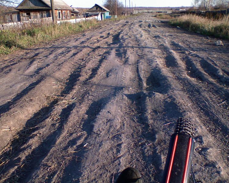

Комментарий к файлу: как в городе, только дома пониже и асфальт пожиже

Трансмиссия, вполне приемлемо на этот сезон, к 8ми звёздам, присобачил 7ск перклюк, 12положений грип-шифтер, работает всё, но плохо, переключаеться на угад, непредсказуемо на сколько перескочит. На ведущих, перекидываю цепь вручную. Да, собсна пока ещё не добрался до туда где актуально оперативно переключатья, поставил цепь на предпоследнюю на касете, а меняю на ведуших 2х малых, этого пока более чем. Не смотря на такой гемор удалось прокатиться на скорости 17км/ч, и это не предел, но на наших дорогах больше 20 нерезон, ну разве что мутить независимую подвеку. И пока при всех сложностях, в т.ч.
рельефе, вытягиваю все тягуны, пригорки и ямы, а этого добра навалом и в разнообразии.
Но это всё мелочи, они решаемы, аппаратом я нынче удовлетварён, езжу потихоньку, качаю бицуху, прислушиваюсь к аппарату(нужно его научиться чувствовать), в этом сезоне переделок не будет, во первых зима на носу - дубак на улице(там "мастерская"), с материалами пока не решилось.
Из запланированного: замастырить отдельно от основного, привод на задние колеса на одном сблокированном мосту, по ходу не сложные переделки фрейма(задней части), на пространственный, в горизонтальной плоскости и возможно совместить часть рамы в сиденье и/или изготовления сиденья как отдельного узла с необходимыми параметрами, Это две насущные необходимости, остальное по мелочи, оптимизация, окультуривание в плане эргономики и юзабилити.
По поводу сабж пост №1, оказалось много нужно решить не тривиальных задач для осуществвления столь дерзкой задумки, во первых необходимо побольше опыта езды/пользования, где необходимо чётко знать возможности организма, возможности работы трансмиссии/передачи усилий от рук как движетеля и компенсации дополнительной нагрузки от/на тренажёр(а) и конечно, изменение его самого режима функционирования и адекватной "обратной связи", во вторых опыта строительства(характеристики надёжности и рациональности применяемых узлов), где тоже нужно пробовать, переделывать, снова испытывать без опыта и наработок сложно будет и конечно небходимо повышать количественный и качественный уровень материально технической базы, а на данный момент, всего вышеперечисленного имею в дифиците. Также, реализовывать на нынешней компоновочной схеме считаю не целесообразно, нужно(рис.ниже*) либо тадпол, либо по типу "Lightfoot-combined hand and foot" где колесо перед ногами, а лучшим решением будет 4х колёсный вариант, так как на 3х колёсах при разновекторной работе частей тела вероятны существенные потери устойчивости. Так что, создание сего аппарата, переходит в перспективное на неопределённый срок для накопления опыта и материально тех. базы, но к исполнению обязательно.

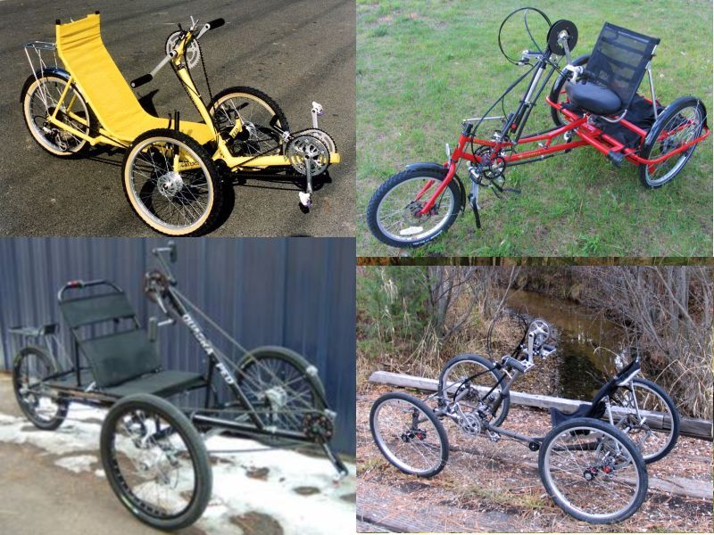

Комментарий к файлу: next type

Молодчина! Осилил ручной - осилишь и комбинированный. :clap:

Здорово получилось! Молодец! Обязательно и дальше рассказывай о плюсах и минусах.
