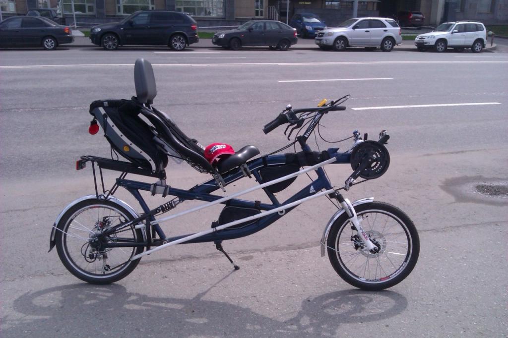

"Hyper", серийный городской лигерад. Производство: Шри-Ланка.
Начиная с 2011 года претерпел несколько изменений в конструкции.
В 2015 году был продан и продолжения проекта не планировалось.
В 2023 году, проект получает продолжение, по случаю покупки такой-же модели.
Актуальная информация по Hyper-2, отсюда и далее:
viewtopic.php?p=4862912#p4862912
Общая длина-1980мм
Колесная база-1510мм
Высота:
по рулю-1120
по спинке кресла-1170
высота сиденья от земли,в зависимости от регулировок-
под маленький и большой рост-600-700
каретка от земли-360
Колеса:
переднее-18дюймов
заднее-20дюймов
Исключительно прочная рама
Очень широкий диапазон регулировок наклона руля и спинки
сдвиг кресла по раме,в пределах 230мм
спинка кресла -вентилируемая,на алюминиевом каркасе
4)
Рулевой штырь-очень короткий,перья руля тоже-хотелось бы на 10см подлиннее,а то при моем росте 184 и сдвинутом назад кресле-приходится немного тянутся,и...хромированные
5)
Регулировочный замок сиденья-немного хлипковат,надо будет доработать
6)
длина шатунов по осям педали и каретки-150мм,хотелось бы подлиннее,ведущие звезды тоже-поставлю побольше
Ролик натяжителя-нужно расширить диапазон регулировок,при зацепке верхней части цепи-значительно возрастает усилие на педалях,при зацепке нижней части цепи-педалирование-просто Айс :) ,но тогда цепь елозит по усилителю задней вилки,в общем-в переделку
А в целом-впечатления очень благоприятные :)
Красивый внешний вид-эдакий лимузин,удобная разнообразная посадка,легкий ход,приятная подвеска.
Добавим хрома,сумок или контейнеров под сиденье,придадим стиль-чоппер! Будет сказка!
Я очень доволен,получил то-что Хотел (!)
:clap:
Да,в машину влезает-без проблем,в квартиру-тоже,что немаловажно...

Мне показалась рама несколько мудрёной, а так вполне даже городской! И любой даме на таком транспорте удобно будет, а это огромный плюс...

... вполне даже городской! И любой даме на таком транспорте удобно будет, а это огромный плюс...
Да,именно-городской!
Автомобильная посадка,легко поставить ноги на землю,очень устойчивый на малых скоростях-балансировать не нужно,трогаться-тоже без проблем.
Ощутимая недоработка-в натяжном ролике,поставлю на подшипнике,от натяжителя ремня "Газели".
Жена уже оценила,хе хе...может придется заказывать еще один :lol:

Красный отжимной ролик - шляпа. Долго не проживет, потому что пластиковый и малого диаметра. Почитайте на форуме про этот узел, например - http://velomobile.org/forum/viewtopic.php?f=79&t=3565

Ролик барахло это понятно, но я в целом не вижу смысла в нём на этом аппарате. По фото по крайней мере цепь легко проходит напрямую. Рекомендую подумать убрать паразитный ролик и цепь (и прямую и обратную ветвь) заправить в пластиковую трубку, что бы меньше грязи набирала.

Владимир, я думаю, ролик там еще и для того, чтобы хоть как-то приблизить силовую ветку цепи к шарниру маятника задней подвески. Уверен, что и сейчас педаль "проваливается" из-за такой геометрии. При проектировании Пифагора я решал сразу две задачи:
- исключить использование ролика в силовой ветви цепи и при этом:
- приблизить насколько возможно силовую ветку к шарниру маятника подвески

Ролик,в принципе,был бы не нужен вовсе...если бы не маленькая пакость:
При езде на большой ведущей звезде-цепь трется за усилитель вилки:
Возможно,Я его срежу и приварю более выпуклый,цепи не хватает буквально нескольких миллиметров,досадно :roll: ,ну действительно,за немалые деньги-еще и дорабатывать...
Пока на скорую руку,поставил натяжной ролик ремня от Газели,цепь елозит в пределах его ширины не слетая.
Мда,но он зараза,явно лишний :?
8)
Добавлено через 5 часов 59 минут 50 секунд:
Вернулся с прогулки...так:
Ролик отработал хорошо,педалировать в меру легко,вибрация цепи на педали -не передается. это +.
Выявилась другая проблема: кронштейн ролика пришлось удлинить вдвое,чтобы избежать излишнего натяжения цепи,и он постепенно начал терять упругую деформацию,выгибаясь от нагрузки.
...если оставлять ролик в принципе,кронштейн нужен сплошной ,от верхней трубы рамы -до нижней :?
Или срезать нахрен усилитель вилки?
А если закрыть цепь в трубку,во сколько возрастет сопротивление... :roll:
Недоумение вызывают и излишне короткие шатуны-150мм,на кой они нужны такие?! Не пойму,для дополнительной тренировки мышщ,что-ли :D :evil: Коллеги,кто нибудь ездил с такими?!
При первой возможности побегу за нормальными-175.наверно
Ни во сколько не возрастет.
Недоумение вызывают и излишне короткие шатуны-150мм,на кой они нужны такие?! Не пойму,для дополнительной тренировки мышщ,что-ли Коллеги,кто нибудь ездил с такими?!
Ездил на Денди. По мне так 170 вполне нормально, но Эдуард только за короткие шатуны, длинные его теперь совершенно не устраивают. Смысл коротких в том, что можно поддерживать больший каденс, это может быть актуально именно в случае твоего байка, поскольку верхняя скорость у него будет явно ниже таковой у МТБ с 26" колесами с той же трансмиссией. В этом случае ты можешь компенсировать этот недостаток тем, что сможешь крутить быстрее (с 175 мм шатунами - просто сдохнешь на высоком каденсе).

Смысл коротких в том, что можно поддерживать больший каденс, это может быть актуально именно в случае твоего байка, ... что сможешь крутить быстрее (с 175 мм шатунами - просто сдохнешь на высоком каденсе).
Денис,но Я ведь смогу компенсировать излишнюю частоту вращения,установив к более длинным щатунам-звезду бОльшего диаметра :| ,как бы "то" на "то" и выйдет :?: :!:
Это делается на спортивных лигерадах для увеличения каденса и на детских.
Тоже не вижу смысла в этой машине - швинн стингрей круче смотрится.

Трубка с тефлоном(фторопластом) внутри - даёт потери в 1 ватт мощности, простой пластик до 2 ватт на двухтрубной защите цепи(без перегибов).
Информация от проверенного немецкого веломобильного конструктора Вернера Штифеля.
Так что сопротивление только снизится когда вы выкинете ролик. Ролик то жрёт на перегибе ватт 20-30, а то и поболе.
Добавлено через 4 минуты 26 секунд:
Если трубку впихнуть внутрь вилки то переделывать ни чего не надо.
Для начала вы легко всё можете проверить на водопроводных металлопластиковых трубках. Они недороги и внутри там тефлон(фторопласт). А можно заказать в дальнейшем у немцев-голландцев чёрные специальные тефлоновые трубки. Оч класная весч!
Владимир, я думаю, ролик там еще и для того, чтобы хоть как-то приблизить силовую ветку цепи к шарниру маятника задней подвески. Уверен, что и сейчас педаль "проваливается" из-за такой геометрии...
А вот это может быть проблемой! А может и несильно мешать будет, пробовать надо.

Нее,мой Hyper-настоящий лигерад,с широким диапазоном посадки,а Швин стингрей-классический чоппер,машина для стиля,очень часто на них-даже ноги не вытянуть...

Трубка с тефлоном(фторопластом) внутри - даёт потери в 1 ватт мощности,..
...Если трубку впихнуть внутрь вилки то переделывать ни чего не надо.
Обязательно испытаю,мне ведь повезло-трубка фактически прямая будет и э..наверно с небольшим раструбом на впуске,во избежание зацепов...
Кстати замечаю,что у многих трубки изогнутые...за сколько цепь протрет ее?!
Добавлено через 4 минуты 54 секунды:
Я заметил небольшой "провал"(если именно о нем речь)при педалировании,проблема вылечилась закруткой пружины на амортизаторе...
Эээ... как бы тебе помягче это сказать, это не аммортизатор, это просто пружина. Кстати, какая у него длина? Если есть возможность подобрать действительно настоящий амморт (лучче, воздушный), то ты сильно выиграешь от его применения.
Вот такой:
Длина 150мм,рабочий ход 34мм

Ну тогда шанс заменить его на нормальный есть.

а может заменить ам-ор на жесткую вставку и поработать над мягкой подвеской самого сиденья?
