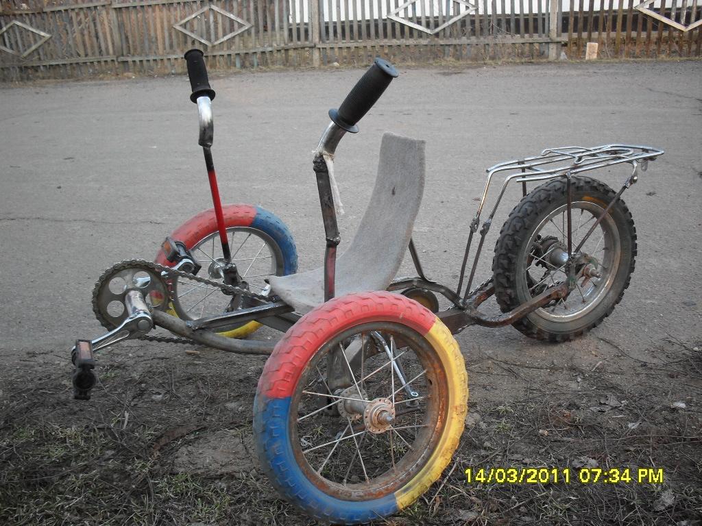

Дети в 1-2-3 года растут очень быстро, так что нормально. Хотя имея в своём распоряжении производственную базу, можно и под рост делать, конечно.
И ещё - я бы опустил каретку ниже, настолько. чтобы цепь шла в аккурат под сиденьем и стобы обойтись без промежуточных передач. Регулировки предусмотреть (раз уж на вырост) как в плане удлиннения бума, так и в плане движения сиденья.
Короче, Алексей, первый опыт положительный, теперь надо модернизировать - пока не покрасил :)

А если сместить сиденье вперед, так, чтобы Семен доставал до педалей, то получится, что он будет сидеть перед передней осью! Я тоже сейчас занят конструированием детского веломобиля. Большое спасибо, за опыт. Я понял, как делать НЕ НАДО.

А чтобы речь шла о разработке детского веломобиля то нужно сначала, чтобы ребёнок вообще научился ездить, а потом уже делать выводы. Если мой даже не говорит то от него пока не дождёшся комментариев. Вижу что он хотя бы без проблем залазит в кресло, а на седло его не заманить, да и не мог он сам туда залезть. А что каретка "высоко" так это глюк. Должно быть ещё выше. Я решил, сто сразу буду приучать ребёнка к правильной посадке, на сколько это возможно. Интересно, если бы я в своё время с детства ездил на лежачих то, наверное, вообще не понимал бы, зачем садиться на этот "кол" у вертикальных великов. Почему-то все транспортные средства стараются сделать удобными, кроме велосипеда. Странно не так ли?

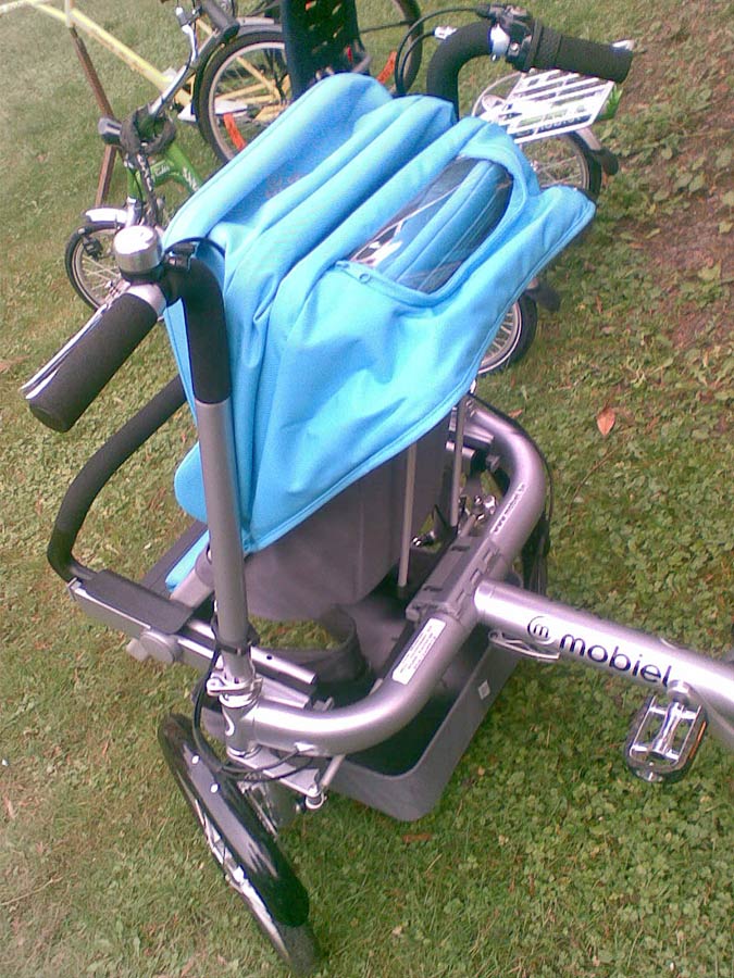

...и молодец! НА ТРАЙК С ПЕЛЕНОК!! По поводу рулевого-полное попадание! Я прокатился вот на "этом". Прелестно рулится. На ручках совсем маленький рычаг. Связаны трапецией. И геометрия автомобильная соблюдена(на фотке плохо видно). Поставь пока(не подрос) подседельный штырь для Карины, пусть пацаненка на базар катает.

Надо вынос каретки уменьшать, приближать её к передней оси.

моё мнение по детскому трайку. я бы никаких роликов не делал. при коротких шатунах и маленьких колёсах--можно обойтись без лишних пожирателей мощности. за ручки может и удобно тянуть веломобиль - но вид какойто неважный.наклонные колеса --тоже очень спорное решение\неужели от этого будет легче катиться?\ .все дети в чуть большем возрасте мечтают об автомобилях. играют машинками. а если в машинку можно залезть --радости нет предела. надо делать так что бы было похоже на машину--не надо лишать ребенка радости.

Так много эмоций по поводу, в сущности, экспериментального мобильчика. Предлагаю загрузить меня жертежиками-эскизиками детской веломоб.техники. Я попробую собрать из ПВХ(PVC)трубок. 16 и 20мм в диаметре. Они плющатся, гнутся и сверлятся "на ура".... Короче, пора учиться совместно работать. У кого дизайн, у кого идеи, у кого руки имеются?! Кокретные предложения по фотке от Алексея.

руль слишком высокий и мал рычаг на руле
