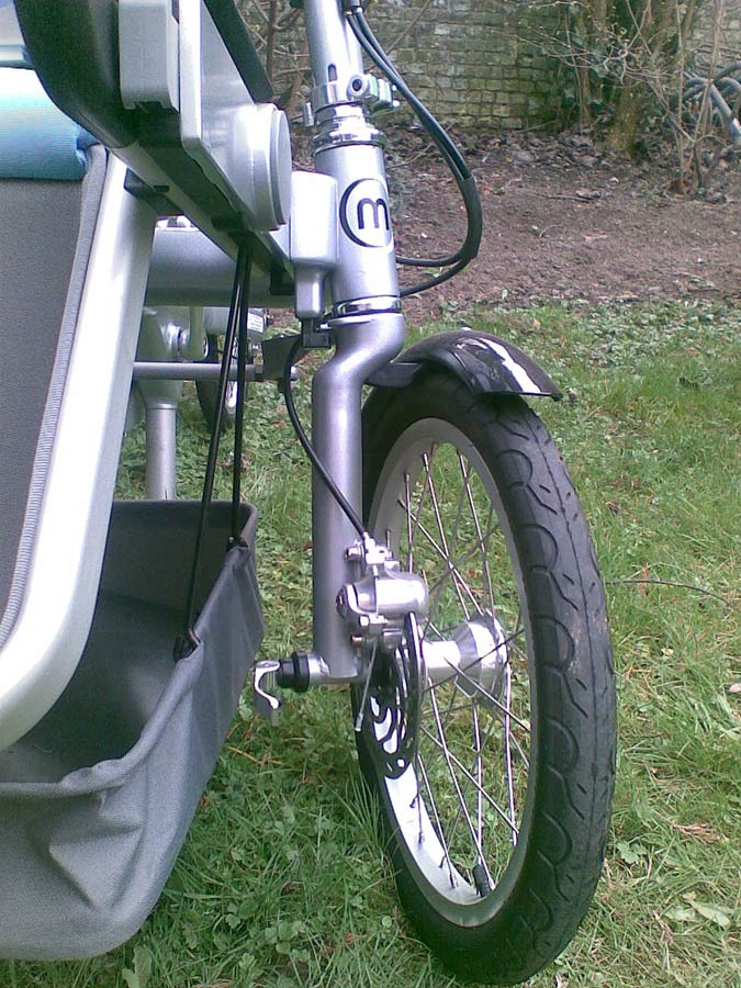

...и молодец! НА ТРАЙК С ПЕЛЕНОК!! По поводу рулевого-полное попадание! Я прокатился вот на "этом". Прелестно рулится. На ручках совсем маленький рычаг. Связаны трапецией. И геометрия автомобильная соблюдена(на фотке плохо видно). Поставь пока(не подрос) подседельный штырь для Карины, пусть пацаненка на базар катает.

руль слишком высокий и мал рычаг на руле
