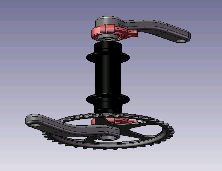

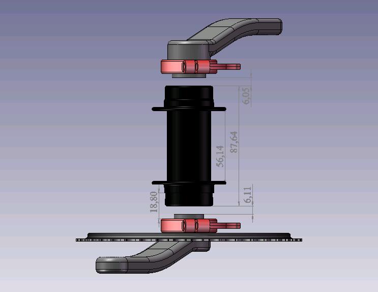

Виртуальная модель была готова еще до зимы, но не было фривила, что и останавливало.. Думал, что смогу найти фривил шириной12мм и использовать вал каретки 110мм, что было-бы мего круто. Однако, жизнь внесла свои коррективы и удалось купить фривил шириной 15мм. Можно вместо трещетки накрутить по резьбе просто звезду, однако перспектива заклинивания цепи в переднем колесе не вдохновляет. Итак, переделал чертежи под вал каретки 124мм (какой под руку попался (можно и меньше поискать)). Такое решение позволит использовать стандартную заднюю китайскую металл. втулку, из которой удалил все элементы подшипников и собираюсь впрессовать промышленные закрытые 30-17-7 (можно 4 штуки во втулку). Переключение скоростей не проектировал, но оно не вызывает вопросов: с ведущей звезды на промеж.вал (трещетка 6-7ск без собачек) и с нее другой цепью на фривил.
Последний раз редактировалось GEK Чт окт 20 2011 19:12, всего редактировалось 2 раз(а).
