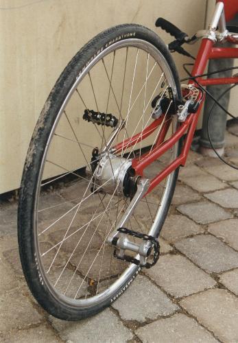

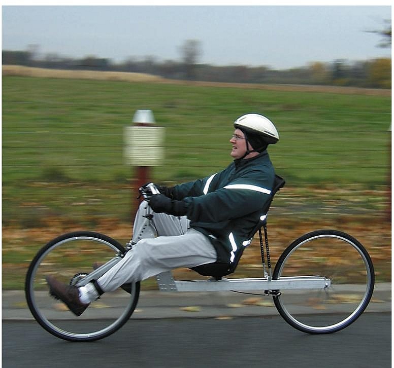

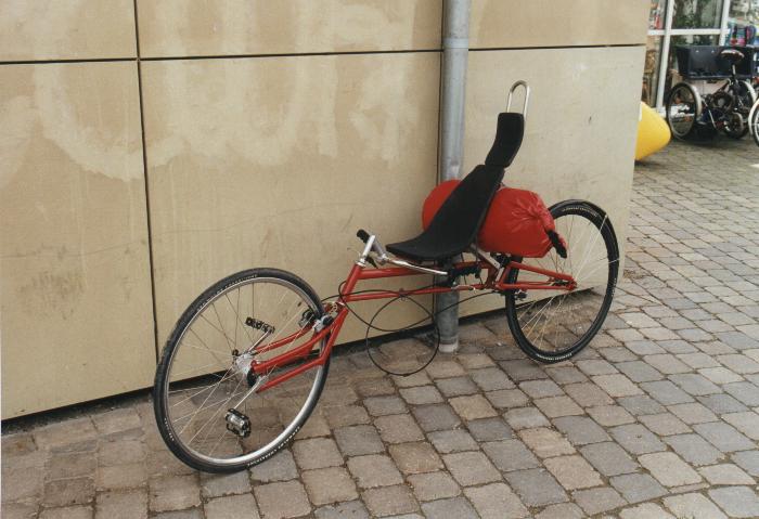

То что вы предлагаете называется лигерад с прямым приводом.
Есть хорошая статья на английском про эргономику и рекомендованную конструкцию такого типа велосипедов.
Никак не доходят руки ее перевести.
Вы правильно заметили что есть специальные планетарки.
В качестве трансмиссии используется 2-х скоростная планетарка Schlumpf (1 передача прямая, 2я повышающая 1:2.5)
Сайт производителя Schlumpf: http://www.schlumpf.ch/hsd_engl.htm
Вот примеры лигерадов с прямым приводом.

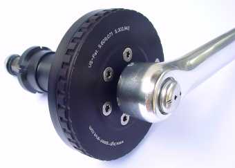

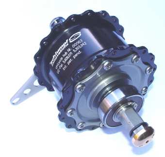

2-х скоростная планетарка Schlumpf бывает 2-х видов:
1) 1 передача прямая, 2я повышающая 1:2.5
Без корпуса
2) 1 передача прямая, 2я повышающая 1:1.65

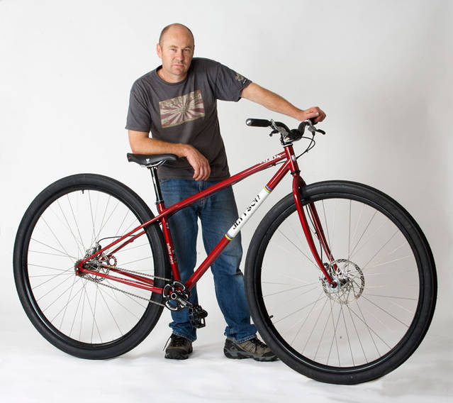

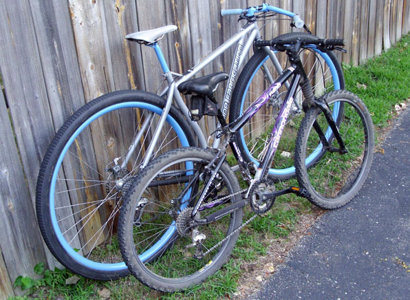

Велоколеса с диаметром больше метра серийно не производятся. При желании можно найти велосипедные колеса 36" (900 мм) и даже 39" (975 мм).
Велосипед с 36" колесами по сравнению с обычным МТБ на 26"
39"

Сообщения: 14166
Что характерно - немаленький отрицательный трейл.
