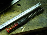

Уменьшил ход передней подвески на 2 см, поставив проставку длиной 2 см под негативную пружину и уменьшив длину пружины на 2 см. Заодно уменьшилось количество витков пружины с 26 до 20, пропорционально должна увеличиться и жесткость:
Уменьшилась высота сиденья и каретки - тоже примерно на 2 см каждая.
