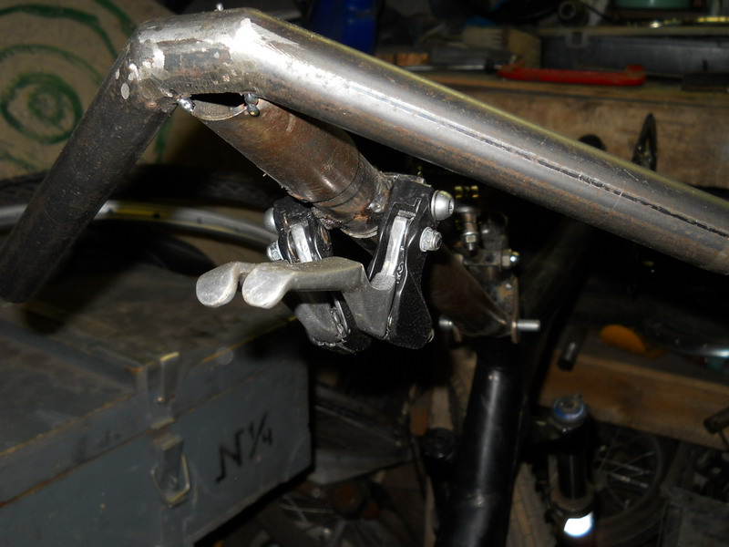

это будет руль
Механизм крепления и изменения угла рулевой-----------прямо из сна)))))
Ты что то куришь что ли ))))))) :mrgreen: :mrgreen: :mrgreen:
 Заголовок сообщения: Re: Черная пантера SE
Номер сообщения:#67  СообщениеДобавлено: Пн авг 02 2010 14:05
механизм изменения угла взят из темы про длиннобазный лигерад _Zmur_a
