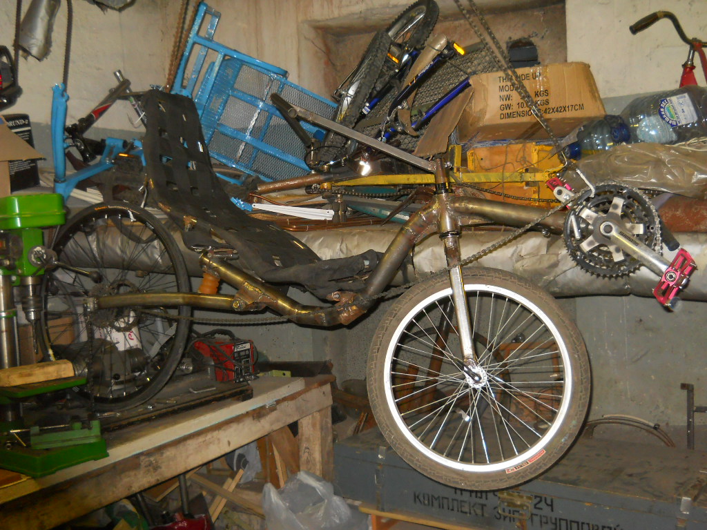

третий день - приварил вынос каретки:
дальше опять началась стыковка квадратного с круглым и работа встала

Был вчера в мастерской и временно присобачил к лигераду сиденье от "Рыжика". Сиденье встало как родное - порадовался за унификацию - главные несущие трубы и там и там по 48 мм диаметром, встало легко. Поставил шатуны с кареткой. Немного полежал в лигераде, прикидывая необходимую форму сиденья, и порадовался за обладателей лоурейсеров: лежать оказалось реально удобнее, чем сидеть. Прикольный гамак получился. Угол наклона сиденья получился 30 градусов, захотелось "положить" сиденье ниже, до 25 градусов. Фотоаппарата не было, так что фотографий нет. Развесовка пустого лигерада примерно 55% - перед, 45% - зад. С учетом того, что на багажнике планируется определенная тур. снаряга, развесовка выровняется.
От ощущения будущего лигерада я наполнился воодушевлением и энергией. С нетерпением жду следующей поездки в мастерскую.

Воткнул какие-то колеса, систему и приварил временный руль, поставил временное сиденье, чтобы посмотреть, что получается.
После установки планируемой вилки каретка подымется до расчетных значений. Сиденье я еще больше наклоню назад и поколдую с его формой, и, пожалуй, сдвину сиденье назад, как и планировалось изначально.
Руль-хомяк, зараза, неудобный для меня...

Хомяка нужно ( имхо ) делать подъемным.
Тогда проблем при посадке просто нет. А на трассе - опустил и вперед))))
 Заголовок сообщения: Re: первый бент в этом году
Номер сообщения:#28  Непрочитанное сообщениеДобавлено: Пн июн 14 2010 23:39
Плюс один! :) Помимо удобства, в этом случае ещё и несравненная безопасность:
если что, можно быстро откинуть руль и выскочить из лигерада! :!:
Я управлял Тайфуном и это решение мне очень понравилось :) Там ещё винт с
большим шагом резьбы, позволяющий очень просто регулировать высоту руля в больших
пределах, - хоть прямо на ходу ! :)

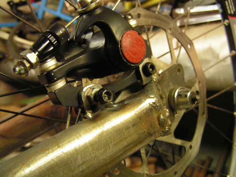

Установка заднего тормоза - дисковый тормоз намертво зажимается на диске на установленном в перья колесе, и потом к нему прикручиваются будущие крепления, подгоняются по месту и привариваются:
А мне вполне хватило чертежа крепления для дисковог тормоза. Ты выкладывал чертеж. Получается с первого раза. Диски 160 и 180мм.

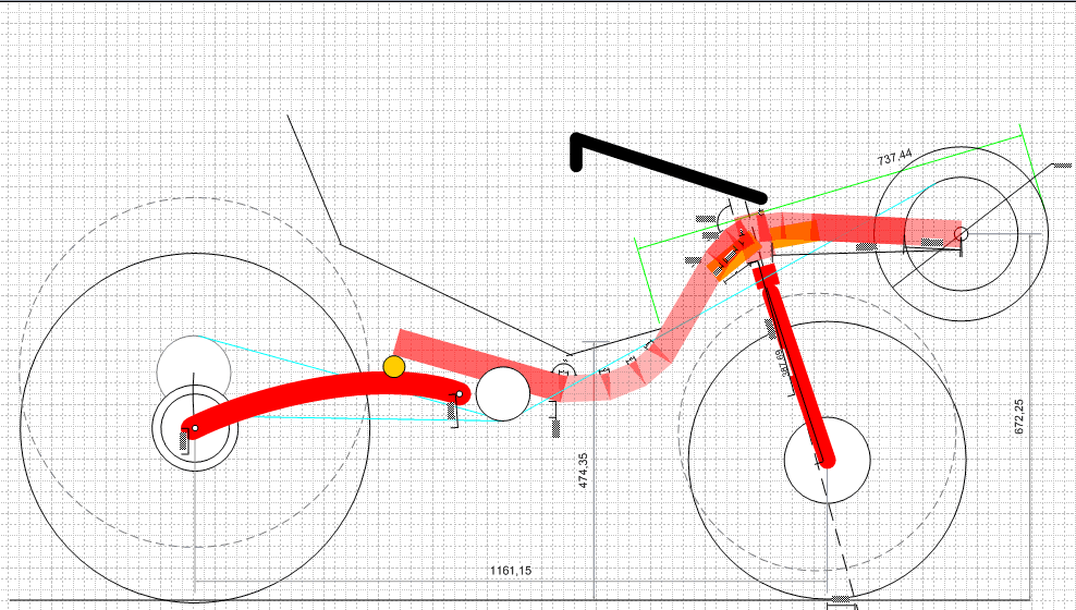

Чертеж лигерада:

Олег, почему ты решил сделать именно такой лигерад? У меня вопрос: а разве с таким узким рулем можно обеспечить надежное управление на скорости?
Номер сообщения:#35  Непрочитанное сообщениеДобавлено: Пн июн 21 2010 07:45
1. Не люблю хай-рейсеры, и считаю, что лоурейсеры на дорогах опасны. Считаю мидрэйсеры с высотой сиденья 50 см - оптимумом между скоростью и заметностью на дороге
2. Ширина руля вполне достаточна - здесь главной характеристикой является расстояние до рулевой колонки, а не ширина руля

Олег, выложи плиз исходник VISIO, и еще вопрос--- для чего маятник такой причудливой формы?
Для красоты, или для кего???
Номер сообщения:#37  Непрочитанное сообщениеДобавлено: Пн июн 21 2010 12:15
Маятник и для красоты и для того, чтобы пропустить цепь под ним.
Исходник в Visio (на название не смотрите, изначально это была Nazca Fuego, потом была перерисована):

Номер сообщения:#39  Непрочитанное сообщениеДобавлено: Сб июн 26 2010 01:02
мда, сегодня выяснил пренеприятнейшую вещь - цепь цепляет маятник
Вызвано это недостаточным изгибом маятника и слишком высоко приваренными дропаутами
новая конструкция - новые грабли... Маятник под списание... надо делать новый
Поектирование проводилось при помощи чертежей или в 3d?
