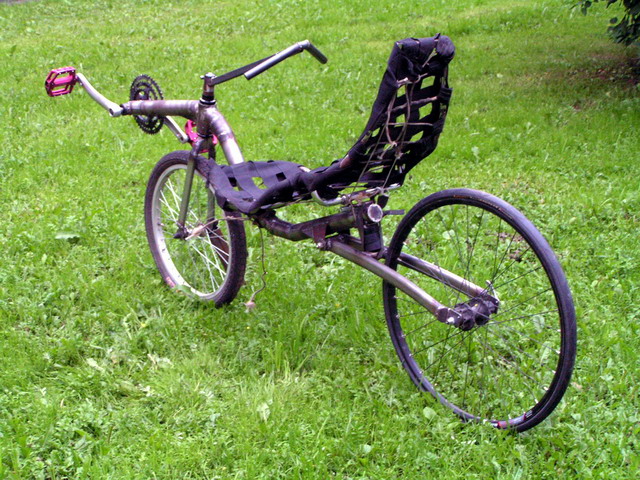

Был вчера в мастерской и временно присобачил к лигераду сиденье от "Рыжика". Сиденье встало как родное - порадовался за унификацию - главные несущие трубы и там и там по 48 мм диаметром, встало легко. Поставил шатуны с кареткой. Немного полежал в лигераде, прикидывая необходимую форму сиденья, и порадовался за обладателей лоурейсеров: лежать оказалось реально удобнее, чем сидеть. Прикольный гамак получился. Угол наклона сиденья получился 30 градусов, захотелось "положить" сиденье ниже, до 25 градусов. Фотоаппарата не было, так что фотографий нет. Развесовка пустого лигерада примерно 55% - перед, 45% - зад. С учетом того, что на багажнике планируется определенная тур. снаряга, развесовка выровняется.
От ощущения будущего лигерада я наполнился воодушевлением и энергией. С нетерпением жду следующей поездки в мастерскую.

Воткнул какие-то колеса, систему и приварил временный руль, поставил временное сиденье, чтобы посмотреть, что получается.
После установки планируемой вилки каретка подымется до расчетных значений. Сиденье я еще больше наклоню назад и поколдую с его формой, и, пожалуй, сдвину сиденье назад, как и планировалось изначально.
Руль-хомяк, зараза, неудобный для меня...

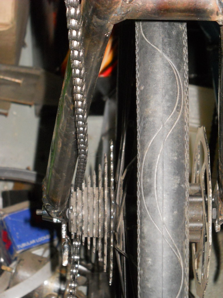

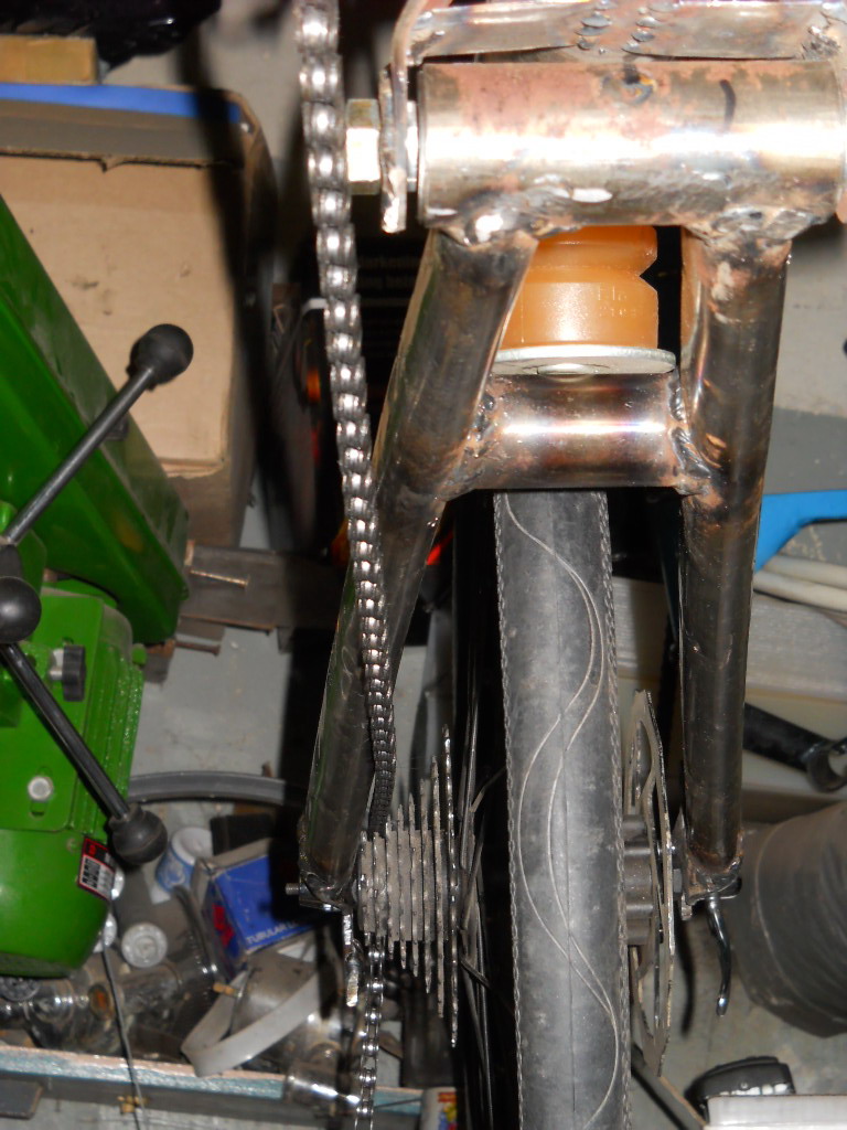

мда, сегодня выяснил пренеприятнейшую вещь - цепь цепляет маятник
Вызвано это недостаточным изгибом маятника и слишком высоко приваренными дропаутами
новая конструкция - новые грабли... Маятник под списание... надо делать новый
