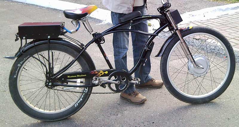

У меня есть идеи на счет твоего эл.велика, но так как я еще ни хрена не собрал и опыта езды тоже нет, то лучше пока молча почитаю, что пишут опытные товарищи
Скажи пожалуйста, а можно 2 мотор-колеса 350 Вт параллельно запитать от одного контроллера? Сколько весит мотор 350 Вт и сколько 1000 Вт?
Такие и подобные вопросы начинают копошиться в голове у многих. Давайте делиться инфой, чтобы не изобретать... Я ,узнав, что эл.мотор для переменки, можно юзать от постоянки, хочу в качестве недорогого эксперимента , попробовать болгарку поставить на велик (18") . Сделал большую звезду на трещетке для заднего колеса, купил дешевый кейс. Вольтаж буду повышать по мере роста благосостояния. Сейчас 36 вольт (3х12v) набираю на свинцовых акку, что ес-сно маловато. Кто бы посоветовал простейшее ВКЛ-ВЫКЛ схему?

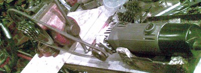

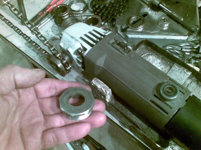

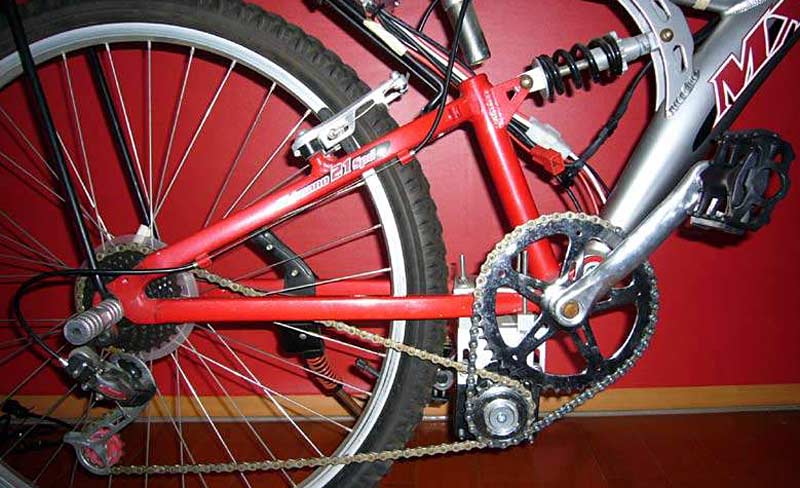

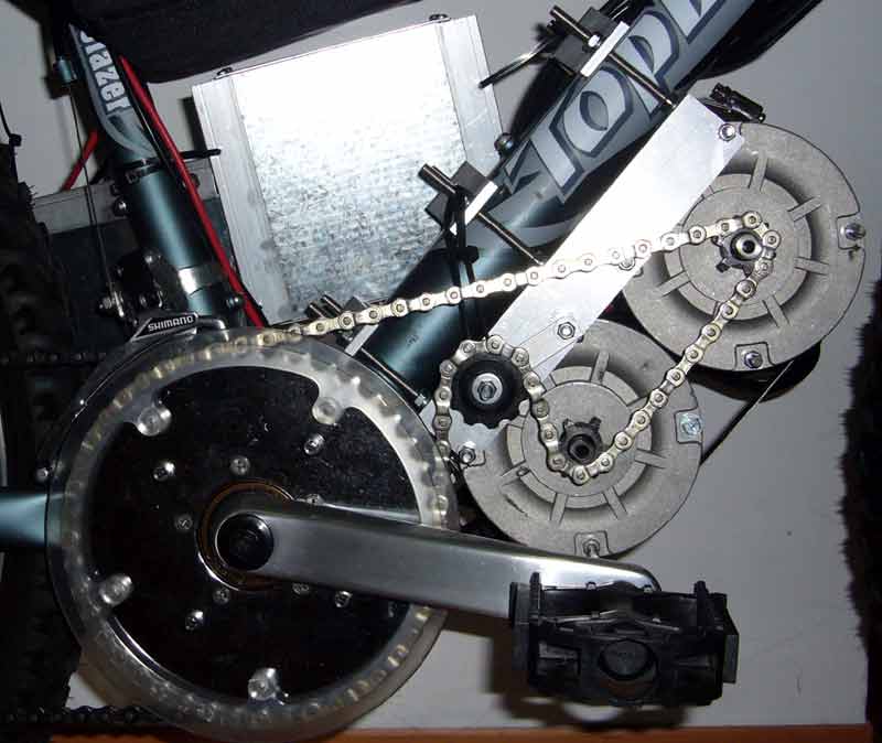

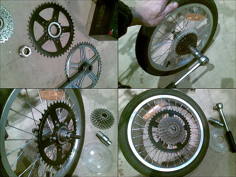

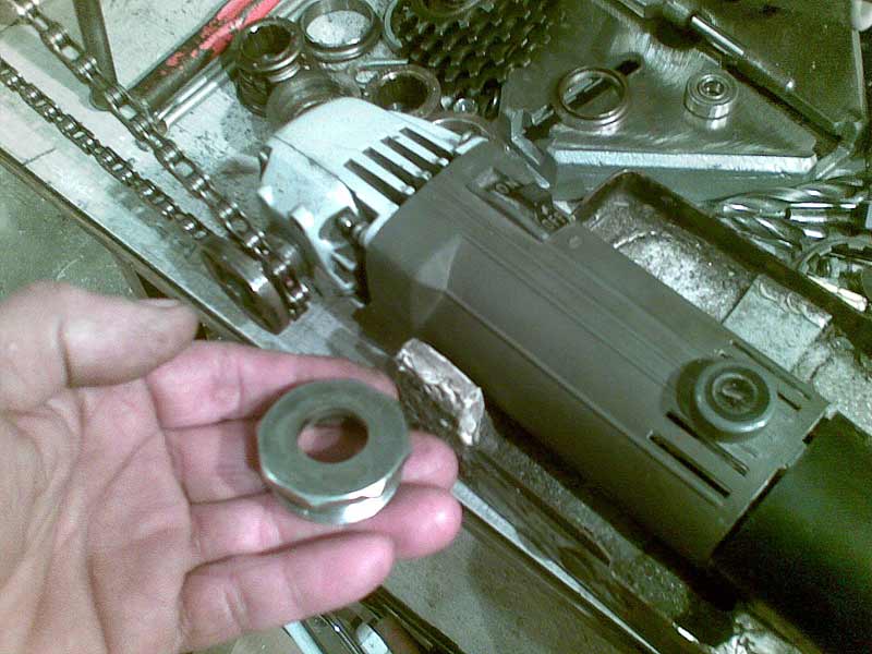

Была тема-Простейший Доп. эл. привод. Значит про КПД, ресурсы пока не обсуждаем. Главное- её величество ЦЕНА. Если брать МК, контроллеры, датчики, зарядки на Ебеях не всем подручно, а найти акку, болгарку, звездочку и в деревне можно. Кстати о звездочках... На колесо ставлю звезду от шатуна 44 зуба. На болгарку можно установить ведущую от старой кассеты. Самая маленькая 11 зуб. Передаточное будет 4. А на ПРАВОЙ чашке насыпной каретки бывают 8 граней. Выточил по ним зубья, получилась 8-ми зуб.звезда. Теперь передаточное аж 5,5. См. фотки. Уже крутится (24 вольта).
Комментарий к файлу: Чашка каретки восьмигранная
Комментарий к файлу: Двойная трещетка+болгарка(24V)
За это сообщение автора alex поблагодарил: agronom (Вт июл 05 2016 08:15)

Если дополнительный (вспомогательный) привод, то я бы использовал существующий вал каретки с шатунами с мизерными переделками для преодоления мертвых точек с помощью установленных электромагнитов (линейный шаговый двигатель). Будет время - попробую. Т.е. мы пойдем другим путем! :wink:

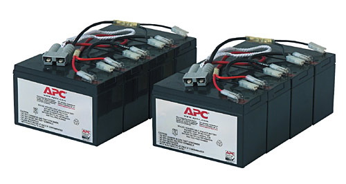

Хотел бы консультацию. Могу три аккумулятора(7,2 А/час) одинаково разряженных, соединив ПАРАЛЛЕЛЬНО, заряжать ОДНИМ зарядным устройством для авто???

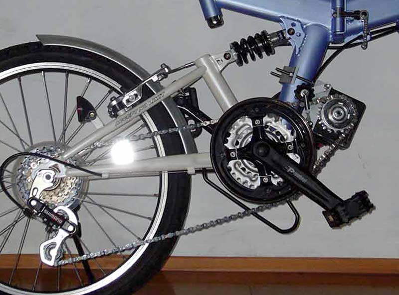

Нашел упоминание о параллельном подключении батарей во время зарядки на том же сайте. На фотках варианты "электрификации".
Комментарий к файлу: свинцово-кислотные батареи
Комментарий к файлу: Циклон с двумя цепями
Комментарий к файлу: Циклон верхнее расположение
Комментарий к файлу: 2 Циклона с трещетками, одна цепь, каретка с трещеткой

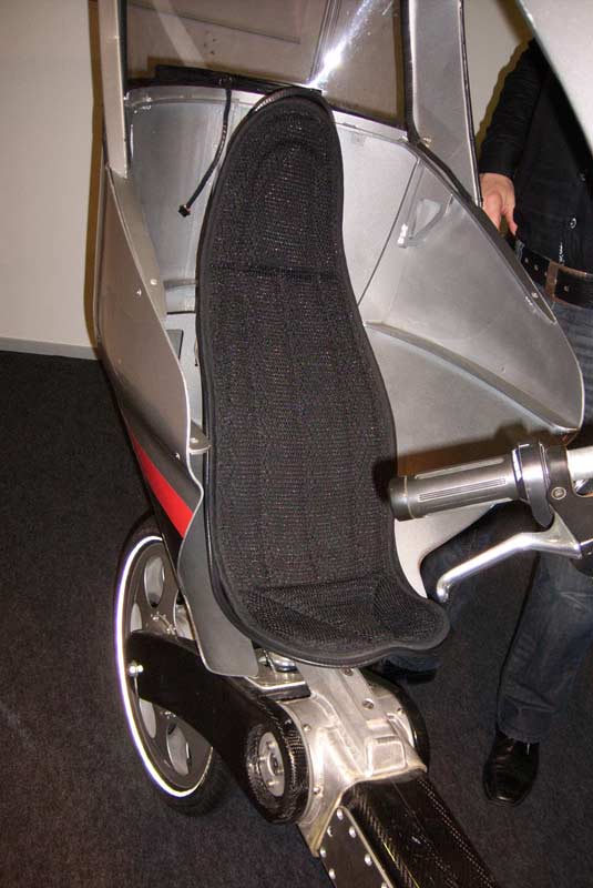

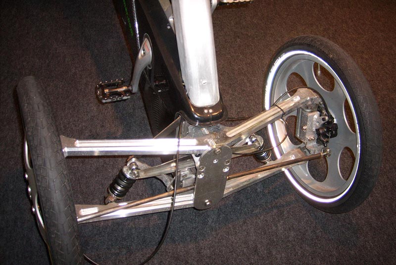

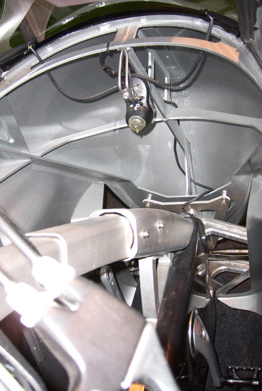

Свежие новости. Полузакрытый, наклоняемый, с допприводом 250Вт., аккум Li-Po 14,5 А/час. Заявляют, что пробег составит 80 км. Неужели кузов так влияет на расход батарейки? Нашел прямо-таки грубо сделанные детали. Зато мужичок порадовал ценой! 7 (семь) тыщ!! евро. Наклонял мне его. Видео на сайте http://www.drymer.nl/ ,конечно замечательное! Хочу такой!
Комментарий к файлу: спереди
Комментарий к файлу: передний "мост"
Комментарий к файлу: сидушка!
Комментарий к файлу: ребра и крепление к кузову

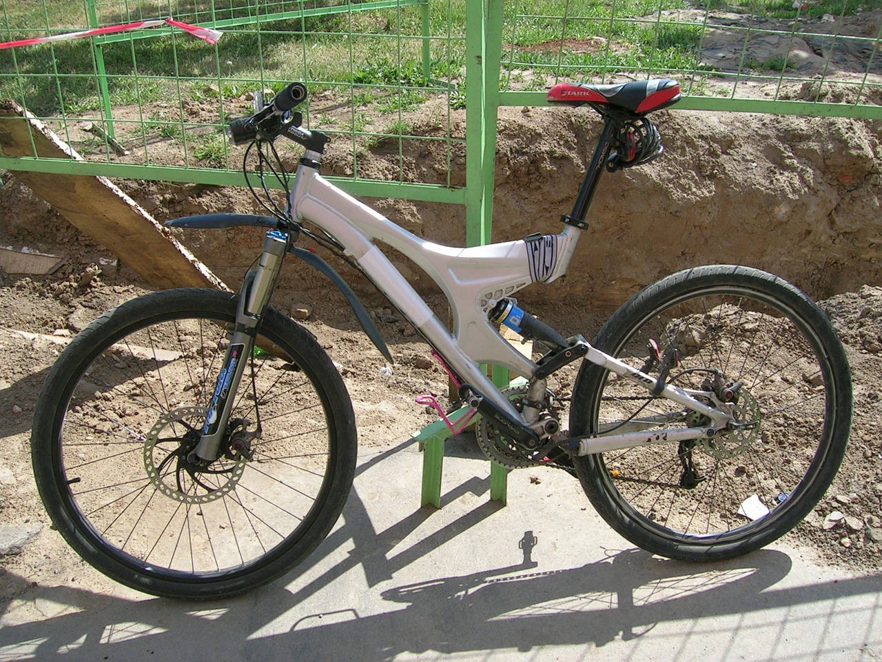

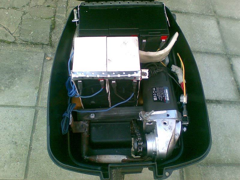

Теплее, теплее... Киданул ролик на мыло.ру про дешевый доп.привод из болгарки на 1020W. 60V. Будет помощник- сниму на улице в движении. Нет велокомпьютера на 16" колеса, чтобы измерить скорость. Но, по впечатлениям... будто болгарин на тандеме сзадип едали крутит, а я рулю... http://video.mail.ru/mail/ahha.k/3/4.html .

а почему не показать ящик изнутри?

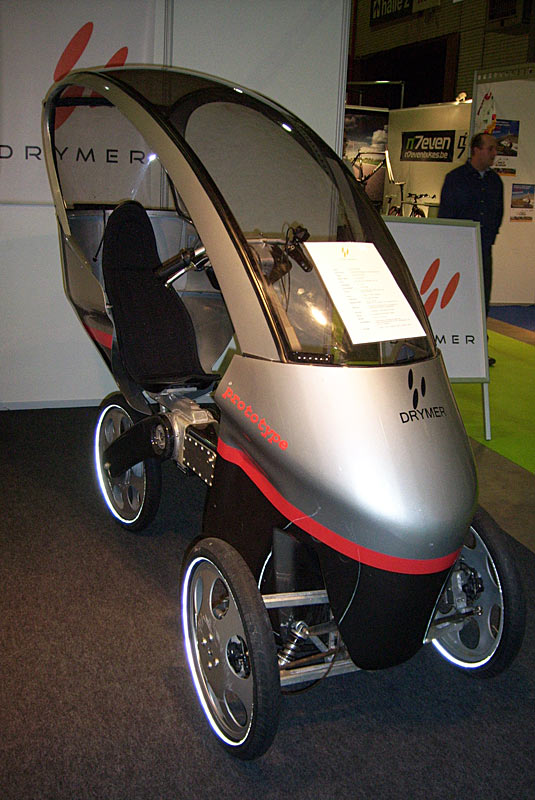

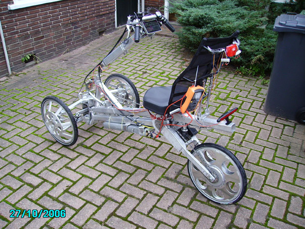

Голландская компания Drymer
Drymer обладает электродвигателем мощностью 250 Вт и 40-вольтную литий-ионную батарею, что позволить ему достигать максимальной скорости 25 км/ч, а два передних колеса гарантируют лучшую устойчивость.
Лично у меня фотки датированы 2006 годо по Drymer и их дохрена в плоть до того как его собирали тоже и о "Mitka" предоставляю вам alex самому разобраться кто был первым а кто последним :mrgreen: :mrgreen: :mrgreen: А ведь как похожи как близнецы братья правда :wink: :mrgreen:

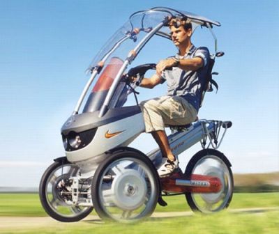

Проект "Mitka"
Авторами этого электронного скутера являются Организация Прикладных Научных Исследований и Делтфский Университет Технологий (Organization for Applied Scientific Research и the Delft University of Technology), Нидерланды. На заряде батарей Mitka Trike может проехать 40 км на максимальной скорости 26 км/ч. Водитель может принять участие в процессе с помощью педалей, и это позволит ему разогнаться до 40 км/м. Скутер имеет складной верх и широкоформатное переднее стекло.

Просто уважаемый alex я отслеживаю практически все проекты е-байков до которых могу дотянутся ну или могут дотянутся мои друзья.
Комментарий к файлу: Mitka

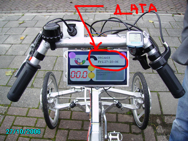

Комментарий к файлу: Drymer голый
Комментарий к файлу: Drymer вид на монитор с датой
Нет вопросов! Смотри. По бокам Габариты-Поворотники еще не врезаны.
 Заголовок сообщения: Re: Строим ЭлектроВМ?
Номер сообщения:#19  Непрочитанное сообщениеДобавлено: Ср фев 10 2010 23:41
ни че так прикольно а тянет?

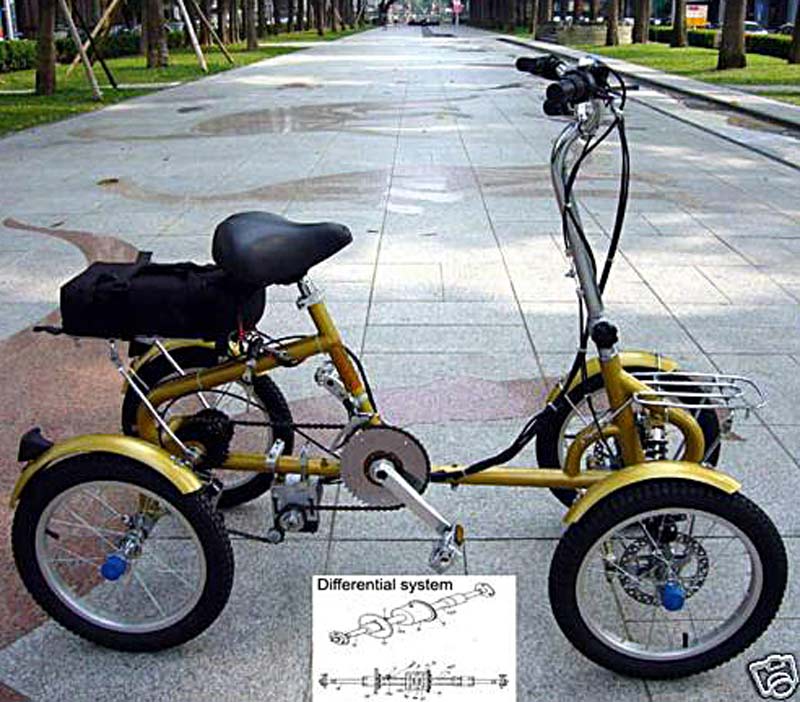

Во! на Ибее идейку подкинули... Жестковат, конечно, но для отработки кузова-раздолье! Жена уже согласно на таком ездить...
