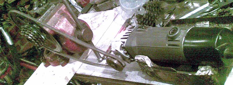

Такие и подобные вопросы начинают копошиться в голове у многих. Давайте делиться инфой, чтобы не изобретать... Я ,узнав, что эл.мотор для переменки, можно юзать от постоянки, хочу в качестве недорогого эксперимента , попробовать болгарку поставить на велик (18") . Сделал большую звезду на трещетке для заднего колеса, купил дешевый кейс. Вольтаж буду повышать по мере роста благосостояния. Сейчас 36 вольт (3х12v) набираю на свинцовых акку, что ес-сно маловато. Кто бы посоветовал простейшее ВКЛ-ВЫКЛ схему?
Комментарий к файлу: 44 зуба

Была тема-Простейший Доп. эл. привод. Значит про КПД, ресурсы пока не обсуждаем. Главное- её величество ЦЕНА. Если брать МК, контроллеры, датчики, зарядки на Ебеях не всем подручно, а найти акку, болгарку, звездочку и в деревне можно. Кстати о звездочках... На колесо ставлю звезду от шатуна 44 зуба. На болгарку можно установить ведущую от старой кассеты. Самая маленькая 11 зуб. Передаточное будет 4. А на ПРАВОЙ чашке насыпной каретки бывают 8 граней. Выточил по ним зубья, получилась 8-ми зуб.звезда. Теперь передаточное аж 5,5. См. фотки. Уже крутится (24 вольта).
Комментарий к файлу: Чашка каретки восьмигранная
Комментарий к файлу: Двойная трещетка+болгарка(24V)

На болгарке написано 600W, 1100 об/мин. Ее редуктор кажись около 3? Вроде нормально!
- на болгарке написано 11000 об\мин :D нолик еще один ))) но это если ты 220v батарею соберёшь... закон ома никто не отменял, на сколько уменьшишь питающее напряжение на стока упадёт мощность и вроде бы обороты....
