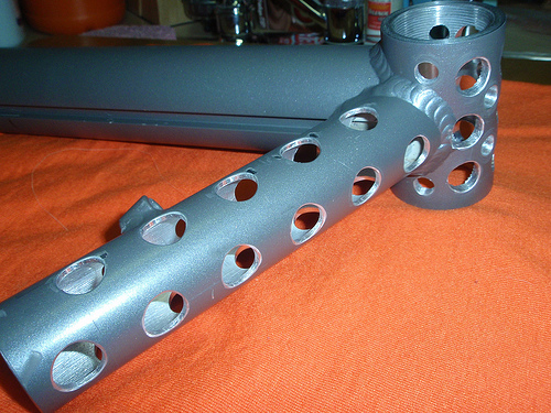

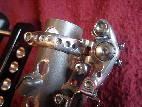

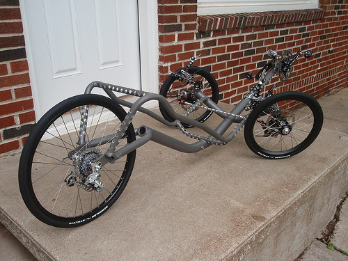

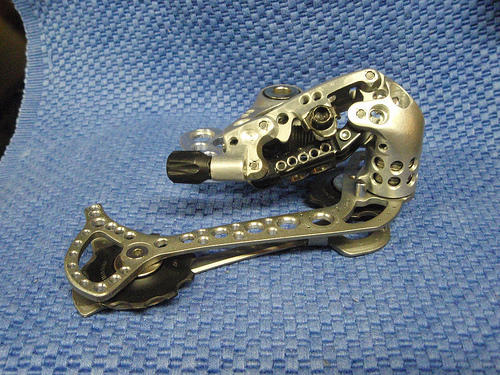

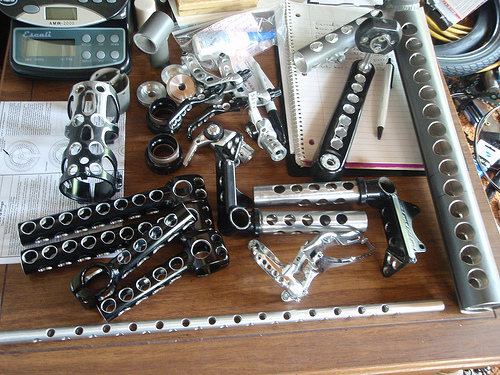

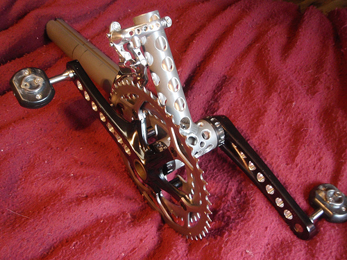

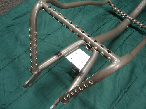

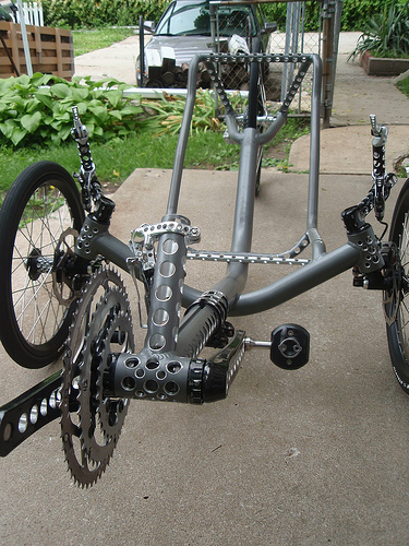

Некий "очумелец" Брюс скинул вес своего трайка Catrike с 35 фунтов до 22 (с 15 килограмм до 10).
Просто сверлил.

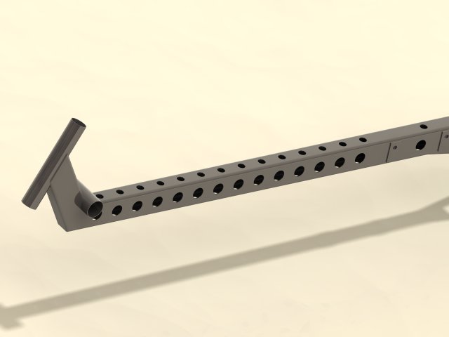

Вот эту раму можешь посвелить?

Сэкономил 300 граммов. 16 сквозных отверстий по 25мм и 16мм. Прочность, думаю, упала заметно. Ща попробую посчитать.

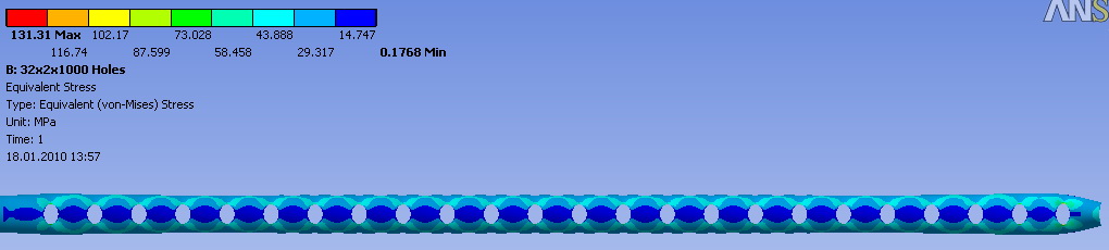

Короче провел расчет. Шурикен, уж извини, раму посчитать не смог. Самому было интересно, но ресурсов компа не хватило, слишком сильно отличались результаты при сгущении сетки.
Просто трубы посчитать удалось:
32х2х1000
32х2х1000 с 24 отверстиями по 15мм.
32х1.2х1000
Вывод таков: не сверлите рамы! Прочность на сжатие прадает в разы ( у меня получилось почти в 6 раз). Выигрыш в весе никакой по сравнению с той же трубой, но с более тонкими стенками.
P.S. в расчете использовал простую констр. сталь. Ну для наглядности, думаю, хватит.
Комментарий к файлу: Труба 32х2х1000; вес - 0,769кг
Комментарий к файлу: Труба 32х2х1000 с 24 отв. по 15мм; вес - 0,7кг
Комментарий к файлу: Труба 32х1.2х1000; вес - 0,467кг

Да, забыл сказать. Один конец трубы при расчете зафиксирован, а на второй приложена сила 1000Н, направленная на зафиксированный конец.
Было бы неплохо проверить обычным "ручным" расчетом, а то я могу и ошибаться тоже.

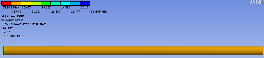

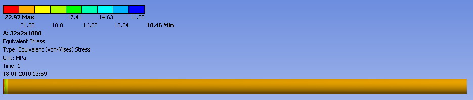

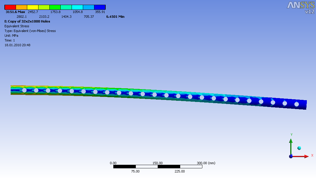

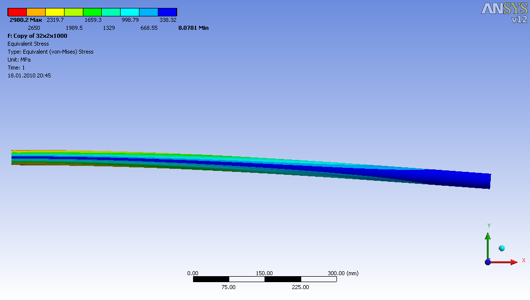

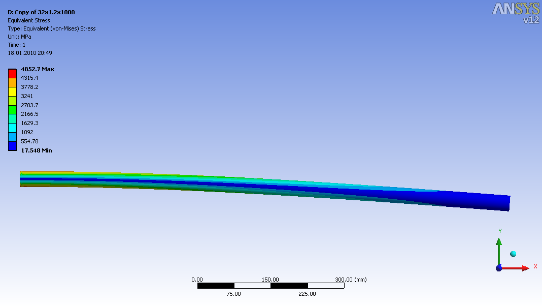

А есть возможность запустить на машине помощнее? Или сделай фрагмент трубы с дырками (десяток отверстий) и просчитай его. Всё-таки одно дело отдельная балка, и другое - живая рама со своими связями.
Неа. Так я сделал фрагмент трубы - 1м с дырками. В любом случае, рама значительно потеряет в прочности.
В общем посчитал, вот результаты:
32х2 отклонилась на 285мм
32х2 с отверстиями отклонилась на 293мм
32х1.2 отклонилась на 457мм
Если изгибать "по отверстиям", то будет плохо. Если так, как на рисунке, то разницы практически нет. Короче добавлю еще к выводам, если труба будет испытывать нагрузки на изгиб, то прочнее получится просверленная труба, чем тонкостенная. НО только в том случае, если ось отверстий перпендикулярна плоскости изгиба.
Напряжения приведены ниже:
Equivalent Stress holes.png [28.76 КБ]
Equivalent Stress thin.png [22.3 КБ]
Equivalent Stress.png [21.74 КБ]
