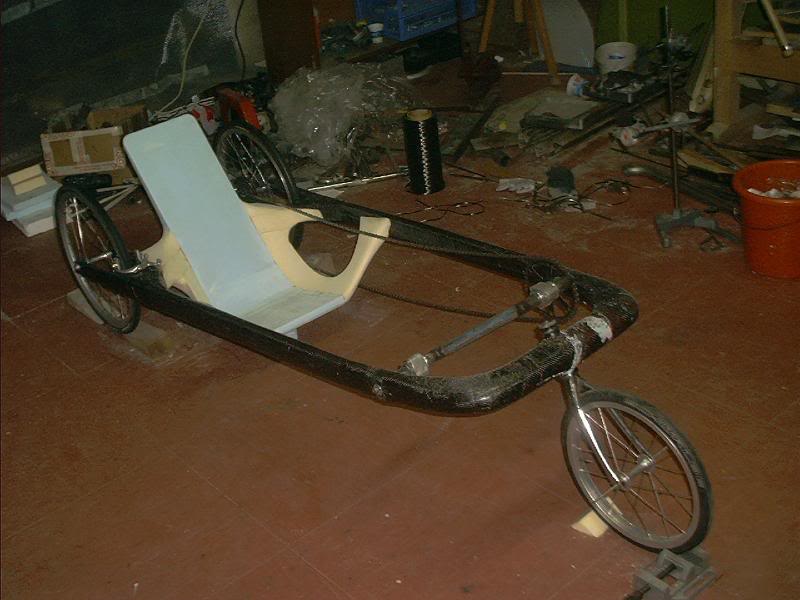

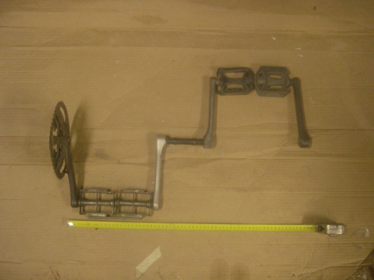

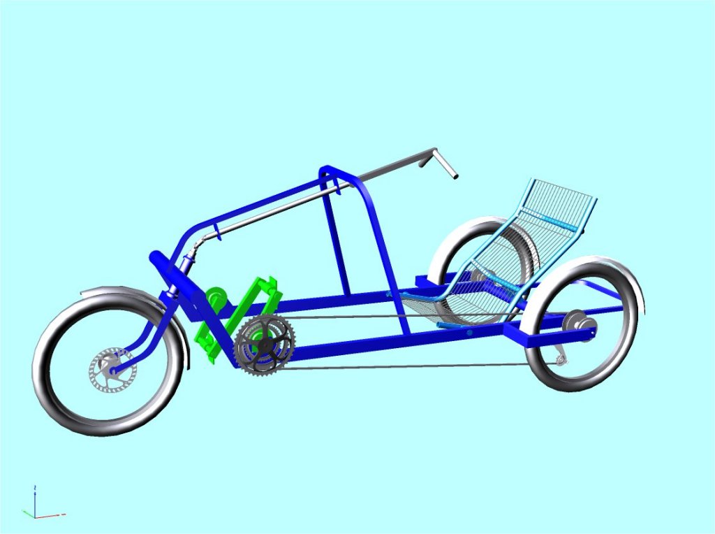

Насчет оптимизации и упрощения привода. На финском сайте: http://lowride.info/phpBB3/viewtopic.php?f=3&t=398&start=135
Было обнаружено вот такой проект дельта-трайка с безкареточным приводом
Этот проект основан на идеях самого легкого (11.6 кг!!!) в мире кузовного веломобиля MEUFL, статью про который я перевел и выложил здесь: http://velomobile.org/library/articles-gl/51--116-
Фото MEUFL без кузова
Вот кстати как можно сделать безкареточный привод! :)

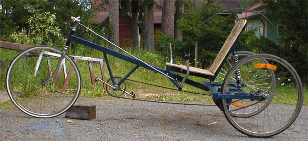

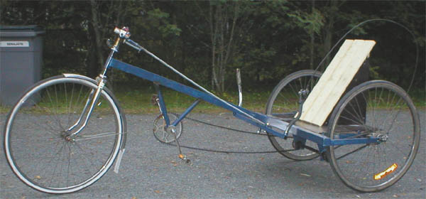

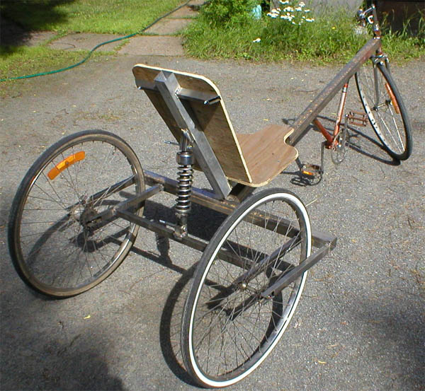

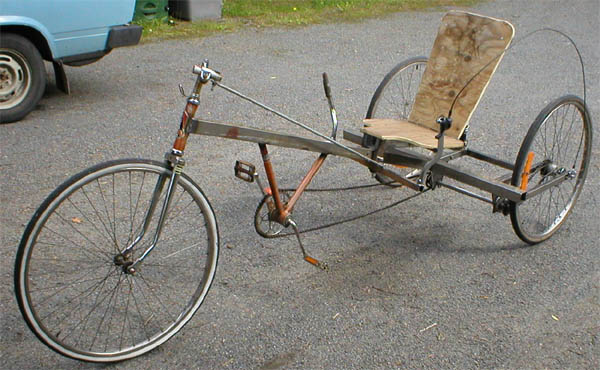

Вот очень похожий по концепций на Дракон (как мне кажется) финский дельта трайк с задней подвеской, рулем аватар и одним ведущим колесом: http://www.omanetti.fi/ninajukk/trike.htm
Обратите внимание что он использует большие колеса и что каретка заметно ниже сиденья.
Привод
Последний раз редактировалось bandanschik Чт апр 01 2010 01:31, всего редактировалось 1 раз.

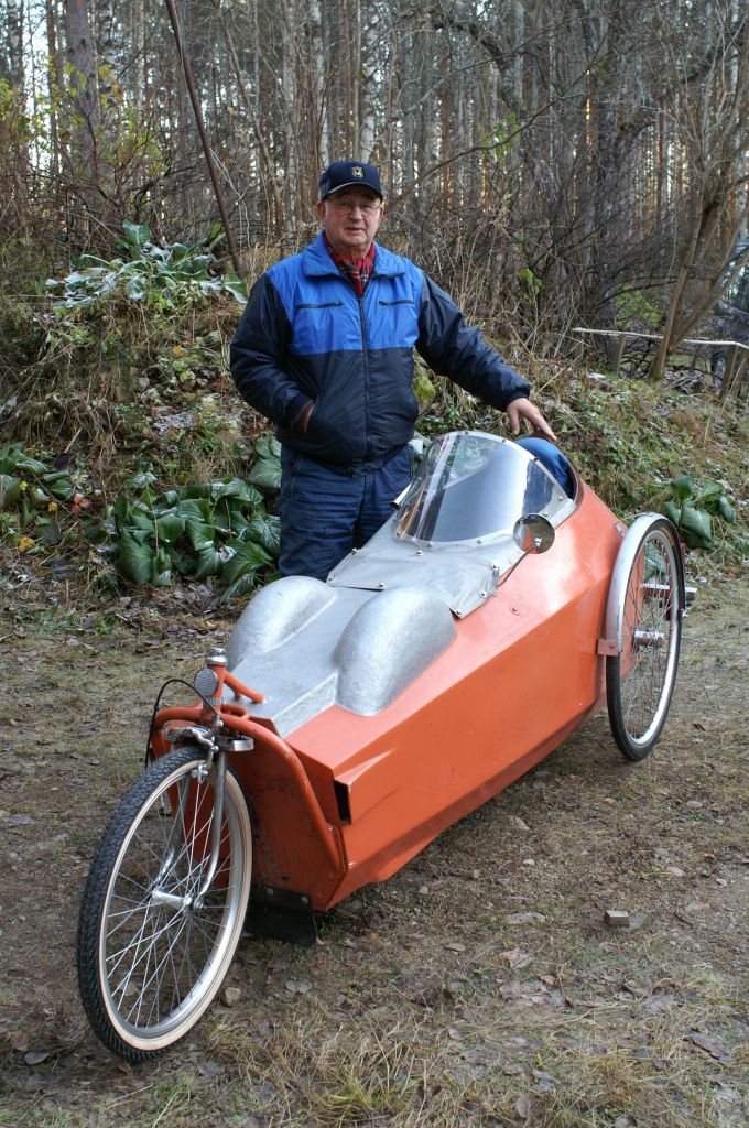

Вот кстати еще один кузовной дельта-трайк с безкареточным приводом

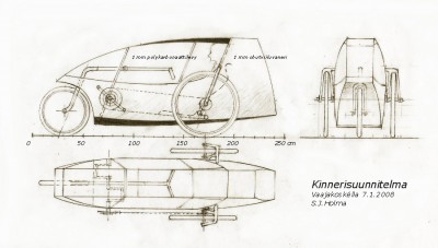

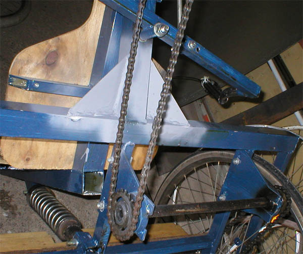

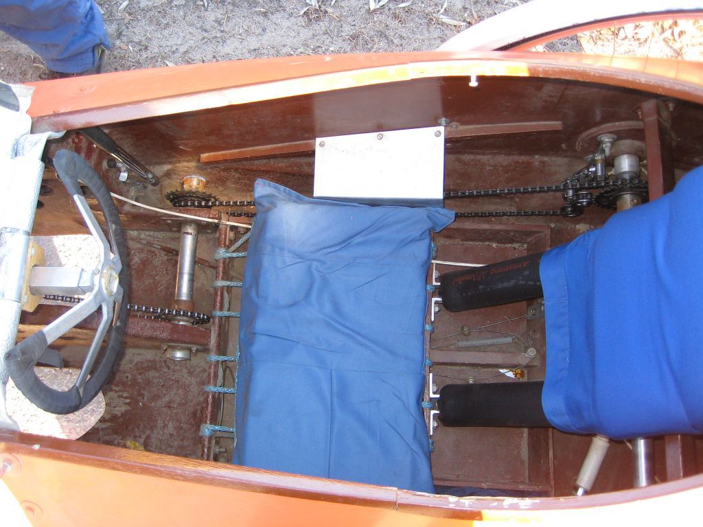

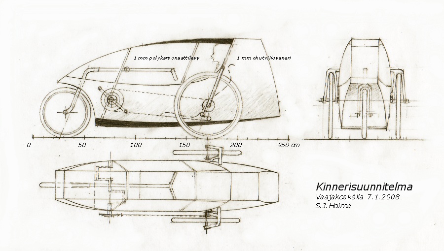

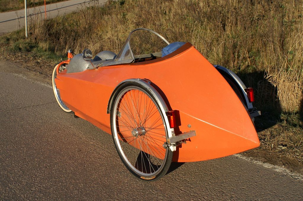

Вот финский кузовной дельта трайк с цепью вдоль правого борта. Что вы про это думаете?
Много фоток + видео этого веломобиля: http://www.kotiposti.net/t0247/kuhmoinen/kinneri.html
Привод

На счёт цепи вдоль борта - не пойдёт, привод только на одно колесо.
И я не видел такой схемы с подвеской. А нужна и подвеска и привод на оба колеса.

Так ты сделай 2 цепи вдоль бортов на каждое из колес. Понял что я имею ввиду? Как тебе трайк, который с синей рамой,задней подвеской и большими колесами? Может тебе такой больше подойдет? :)

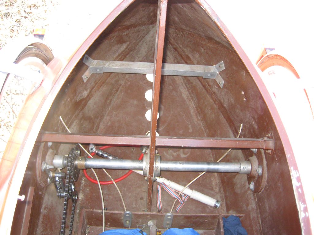

Для спиц у меня уже готовые стеклопластиковые диски, просто ещё не дошёл до "отделочных работ". Сделал "Т-образный" задний мост, параллельно срезал с рамы заднюю часть и первый промвал. А потом взвесил всё, прикручивал проволочкам. Получилось 27 кг, то есть уменьшение веса на 8 кг при тех же материалах.
Сделал колею 74 см. Пока не поставил колёса, зажимал в больших тисах весь мост и становился на его края имитируя нагрузку. Получилось очень крепко, играет всего на пару мм. Поперечная балка у меня 50*30*1.5, а продольная 40*40*2, но её длина всего 50 см, может даже меньше будет. Я колебался, то ли ставить две трубы рядом, но у меня самая тонкая это как раз 50*30*1.5, или одну но толстостенную. Второй вариант выгоднее. Ещё не определился с рычажностью и с аммортизатором.
Привод пока будет со старым промвалом, просто хочу испытать эту подвеску. Шарнир тоже пока не поставил.
Дыра для переднего колеса практически не влияет на аэродинамику, на испытаниях я едва ощущал поток снизу.
Ещё взвешивал шасси с грязью и без :) Грязи было 4 кг.
Когда едешь на велосипеде, за ногами, спиной и попкой "поток", то же не чувствуется
хотя основное сопротивление
создаётся именно там. Потоки чувствуются лишь спереди: на лице, груди, коленках...
Когда едешь на метельнике электрички сзади, то там потоки тоже не чувствуются, там
лишь тормозящий "вакуум". Дыра у колеса черпает однозначно, просто ты этого не чувствуешь.
Как будет время, попробуй её закрыть, ради интереса и сравнить. Ещё, конечно же, черпают и
отверстия консолей колёс, где работает подвеска и сама колёсная шель. Было бы интересно просверлить небольшие отверстия в лобовой части, провести две трубки по бокам и вывести к
их концы к этим отверстиям. Что получается: мы забираем избыток воздуха от носовой части,
уменьшая лобовое сопротивление, и выбрасываем его к отверстиям в хвосте, тем самым компенсируя недостаток воздуха у этих отверстий. В идеале, диаметр передних отверстий и труб
должен быть равен диаметру задних. При прокладке труб, стараться избегать резких изгибов.
Это так, на будущее. Я просто думал этот эффект использовать на велосипеде, для уменьшения сопротивления ног. Купил даже много канализационных труб, но возникли проблемы и я, пока, не довёл идею до конца. На обтекаемом веломобиле этот вариант выглядит более жизнеспособным.

Самое главное: как проходятся повороты с новой колеёй?
Кстати, узкоколейную Кэтулю, Шурикен умудрялся на 2 колеса ставить. :D
На фото видно, как ты укоротил вал: внутри трубы что-нибудь вставлено, для
усиления, или же держится только на одном сварном шве?
 Заголовок сообщения: Re: Скоростной обтекаемый полноподвесный трайк – поиск решений
Номер сообщения:#440  СообщениеДобавлено: Сб апр 03 2010 13:29
Ура! Новый рекорд «Дракона»! Значение совпало с результатом «Стелс-Гонщика». Максимальная скорость на том же участке - 54.4 км\ч. Посмотрим что будет с установленным хвостом, закрытыми дырами и лобовым стеклом. Но средняя на 7-ми километровом участке всё равно небольшая – 29 км\ч, хотя я очень часто шёл со скорсотью около 39-ти, и чувствовалась нехватка передаточного соотношения, но я очень много теряю на холмах из-за большого веса. Инерция сохраняется примерно до половины подъёмов, а потом приходится тянуть ногами. То есть большой вес сильно ухудшает среднюю скорость. Лучший мой результат на том же 7-ми км участке был на «Большом Змее» с полуобтекателем – 30 км\ч, но тот аппарат весил 20 кг. Дорога, конечно, ужасная, ямы и колдобины. Но имеем то, что имеем. Подвеской я очень доволен – всем рекомендую такую подвеску. Подробнее напишу в отчёте. Фото и видео с дороги нет, так как шёл дождь и я боялся испортит фотоаппарат. Но сфотографировал аппарат после возвращения.
А вал я не переделывал, он таким и был, просто стоял иначе. Трубы встевлены доруг в друга и обварены покругу. Этот вал, хоть и корявый, но выдерживает нагрузки. Не выдерживали его подшипники, по тому что дерьмовые.
