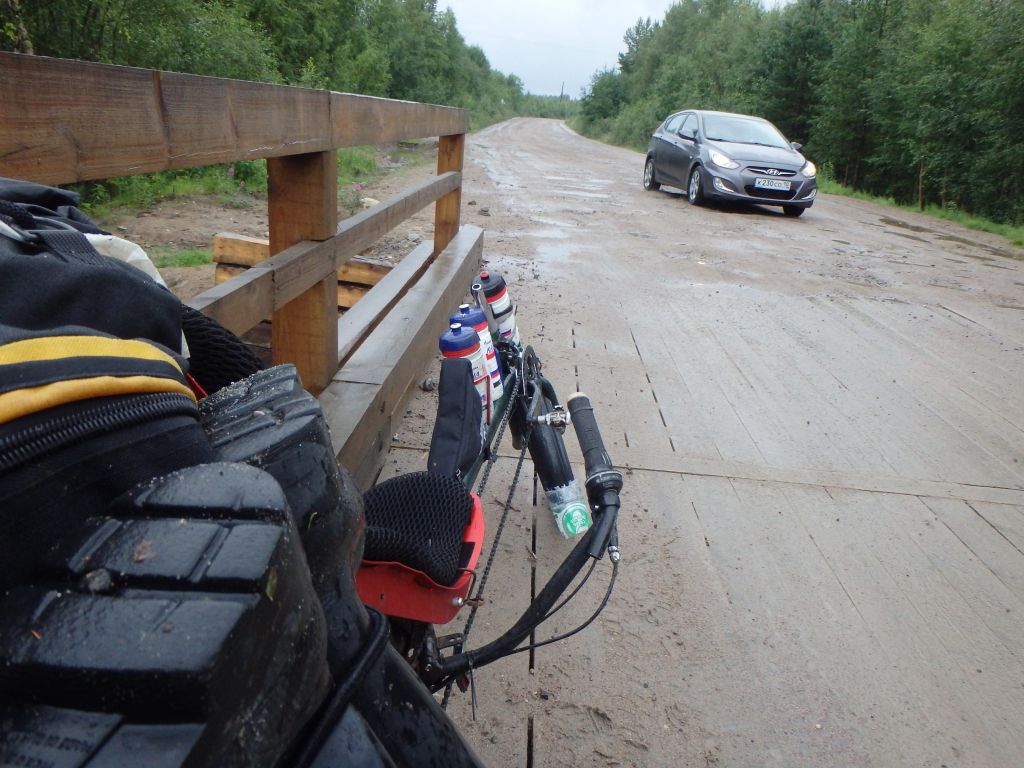

Вот, недавно по такому катался, километров 20 где-то вроде (остальное хорошая + самая трасса), но всё равно вышло больше 30кмч средней.

Это ещё хорошая дорога, даже отличная. А я вот про какое, и такого 300 км, например.
