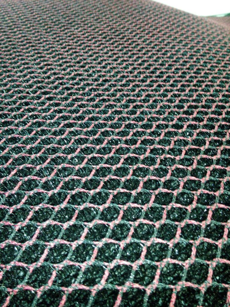

Хороший вариант дышащей подкладки.
похожий на тот, что использует Troytec для сидений.

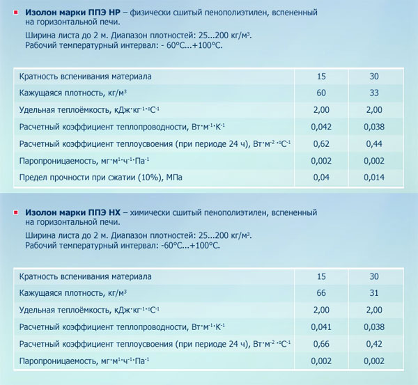

Аналог - Изолон Ижевского завода. Закрытые поры, почти не поглощает влагу (спина мокрая через пару минут), хорошая теплоизоляция, очень хорошая демпфирующая способность, низкая прочность на разрыв. Низкий коэффициент трения, поэтому при силовой езде спина легко скользит по материалу. Хорош, как сменный одноразовый коврик на гонку. Клеится на клей 88Н, клеевой шов эластичен, при прогреве основы сиденья термофеном легко клеится и снимается.
Коврик для ванной - из такого же материала, но с отверстиями.
Комментарий к файлу: Изолон (черный, белый)
Комментарий к файлу: Примеряюсь к такому. Видел подобный, но с более крупными порами под названием "искусственный каучук", толщиной 20 и 30 мм.

Я её отдал в авто(пошивочный)салон обшить спец."тканью" , из которой они шьют авточехлы. Эта "ткань" толщиной 1-2 мм, по структуре очень похоже на вентизит.
Очень хорошо получилось.

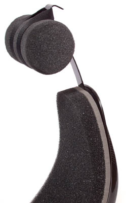

Re, почему закрытые поры хуже? ICE использовали именно материал с закрытыми порами, правда отказались от предыдущей версии сидения в виду недостаточного комфорта по причине излишней жесткости сидения. Сейчас используют сидение разной толщины из материала (очень похожего на то, что используют HP Velotechnik) с открытыми порами.

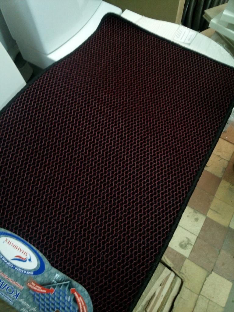

А! Все забываю поделиться - во какую штуку нашел в хозяйственном магазине:
Коврик на пол перед дверью.
Вроде как выглядит прилично:
Но самое интересное - это внутренняя структура:
Не знаю, насколько видно на фото - но внутренности очень похожи на вентизит. Размеры сейчас на фото не нашел, но если помню - 700Х450. Конечно, еще остается вопрос с обработкой краев - но, наверное, оверлог для ковров и его возьмет?

А "подложка" намертво приклеена или её можно отпороть? На вид тяжёлая и мокнущая.
 Заголовок сообщения: Re: Наполнитель для сиденья
Номер сообщения:#15  Непрочитанное сообщениеДобавлено: Вс янв 07 2018 14:38
Вот чего-то оборотную сторону я не помню...

Если обычный (хм) "вентисит" распороть вдоль на три части, то каждая будет стоить примерно так же, как этот коврик.
"Вентисит" - не дефицит. Цены с доставкой в Мск держу на уровне производителя + 5%, примерно. Почта - работает. Зачем брать достаточно дорогие не предназначенные для сидений ноговытиратели - не ясно.
