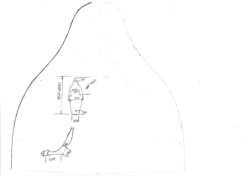

Сделай пожалуйста, чертёж "....." с размерами!
лак любой, У меня марки ХВ.

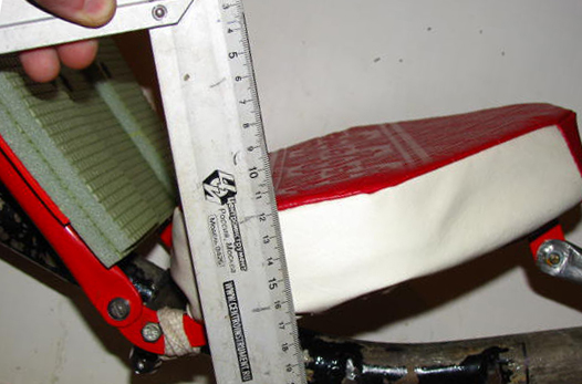

Ещё остались вопросы по схеме наложения слоёв пенки на спинке. Просто по бокам две доп. полосы?
Как раскрыта тема обратного изгиба под позвоночник?

Спинка сидения - полный аналог Вишенки по всем изгибам.

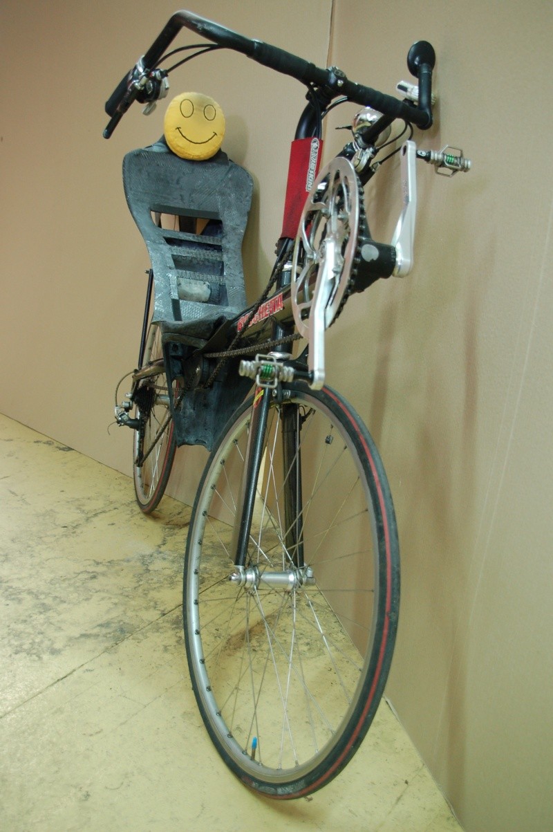

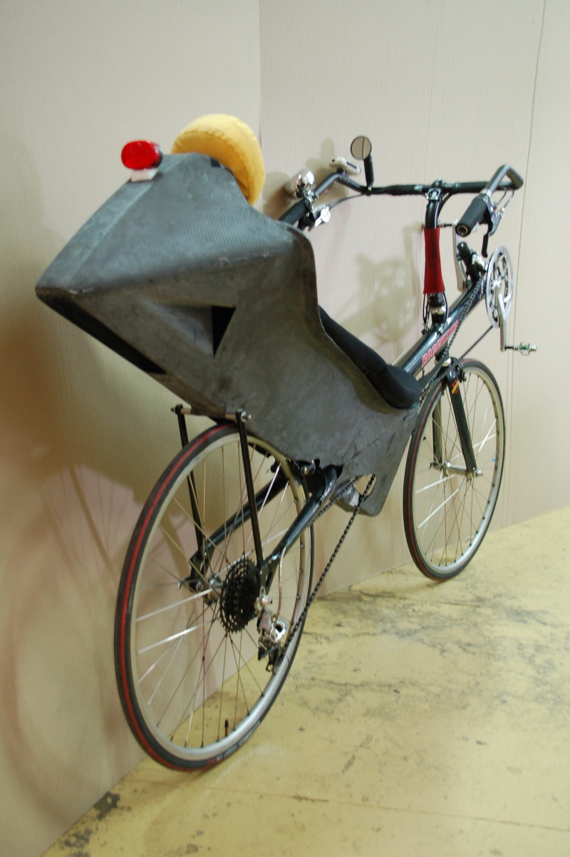

Вентилируемое сиденье
Большинство из нас чувствуют себя некомфортно, когда потеет спина, пока они едут на лигераде. Наши французские друзья с желтого форума придумали решение: углепластиковое сиденье с интегрированной системой охлаждения.
Сделано из эпоксидки и углеволокна, весит 2 кг 340 грамм, угол наклона - 26 градусов. Забор воздуха осуществляется из-под сиденья, выброс воздуха - через три "выхлопных" отверстия в корпусе обтекателя сзади.
Все тестировщики отметили высокую эффективность изделия.

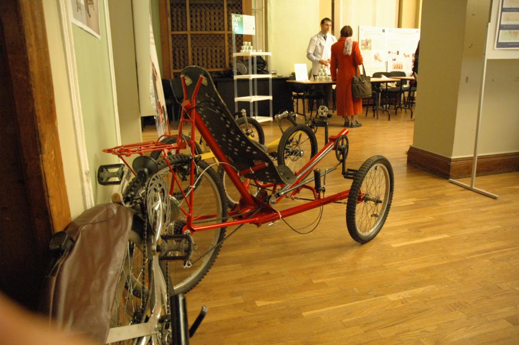

Японско-растаманский длиннобазник с оригинальным несъемным сиденьем и подушкой-подголовником
Изображение Изображение
[youtube]http://www.youtube.com/watch?v=g_lyMneuTZU[/youtube]

Помимо трубки - сплошные профили: полоса, пруток...
