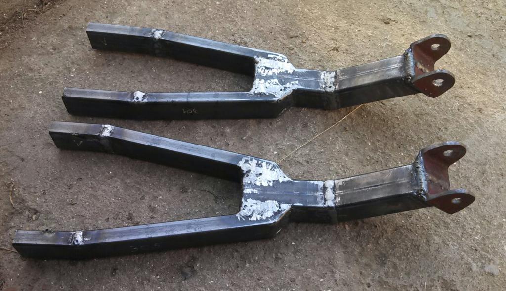

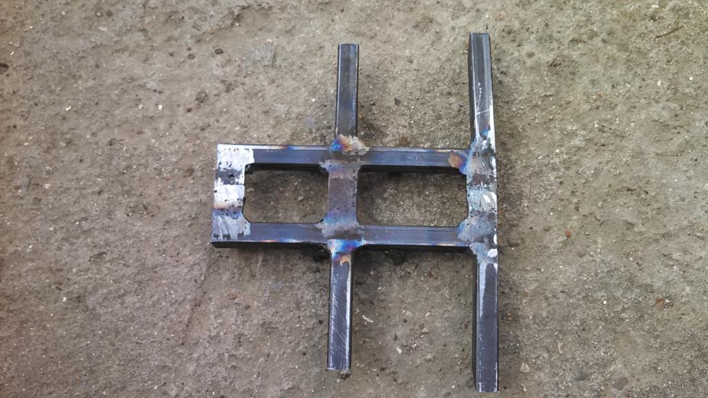

Строю переднеприводный двухподвесный лигерад с подвижной кареткой. Идею озвучивал давно, в теме у Олега (Balor) про Дредноут.
Длина 1730, база 1000, угол рулевой 90°, высота сидушки 665, угол спинки 5-50°, колеса 20". Рост 158-200см, Вес 26 кг.
Процесс создания на видео под спойлером:
[youtube]http://www.youtube.com/watch?v=IiLT6qN25-w[/youtube][youtube]http://www.youtube.com/watch?v=Xn5XPj3X8VM[/youtube][youtube]http://www.youtube.com/watch?v=_CxY2XJGseQ[/youtube][youtube]http://www.youtube.com/watch?v=tn5drRLxovI[/youtube][youtube]http://www.youtube.com/watch?v=eu044ZrAuoI[/youtube][youtube]http://www.youtube.com/watch?v=-y9gvrRez4Y[/youtube][youtube]http://www.youtube.com/watch?v=wbWnQ-sXUcY[/youtube][youtube]http://www.youtube.com/watch?v=1nfCRaLlw3s[/youtube][youtube]http://www.youtube.com/watch?v=SkZU2XaSw4Q[/youtube][youtube]http://www.youtube.com/watch?v=lKq79u4jQJY[/youtube][youtube]http://www.youtube.com/watch?v=VJ9Mm5yhrr4[/youtube]
