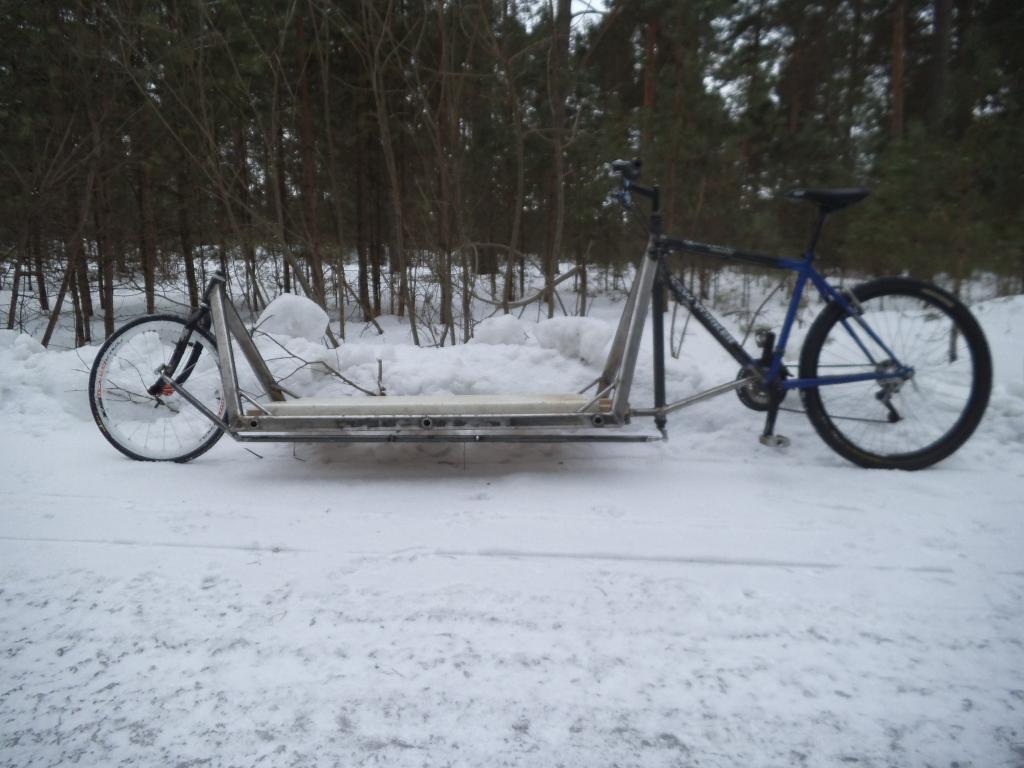

Проехал на Карго с грузом. Груз остался довольный.

:clap: Вполне уверенно рулится! Поздравления!
 Заголовок сообщения: Re: Cargo Bike
Номер сообщения:#64  Непрочитанное сообщениеДобавлено: Пн янв 28 2013 09:02
Спасибо, но уверенная рулежка - целиком за счет мастерства водителя.
Рулевая тяга из трубки 14х2 жидковата, это чувствуется когда груженый на месте стараешься повернуть руль.
Когда без груза едишь, переднее колесо совершенно не нагружено и скачит.
Если груз эластичный, получается момент раскачки: ты руль вправо - а груз еще не сдвинулся, ты руль влево - а вот теперь груз вправо.
Поначалу дети старались в повороте наклоняться так, чтобы выровнить велосипед, т.е. наружу поворота. У меня на Б2Б поначалу, когда ехал сзади тоже было таке же желание. После пары километров, дети попривыкли, доверились водителю и стало проще ехать.

Это тоже проходили... По своему опыту могу сказать, что схема ОЧЕНЬ удачная. Намного лучше и практичнее обычных грузовых трехколесников. Нужно только научиться ей управлять.

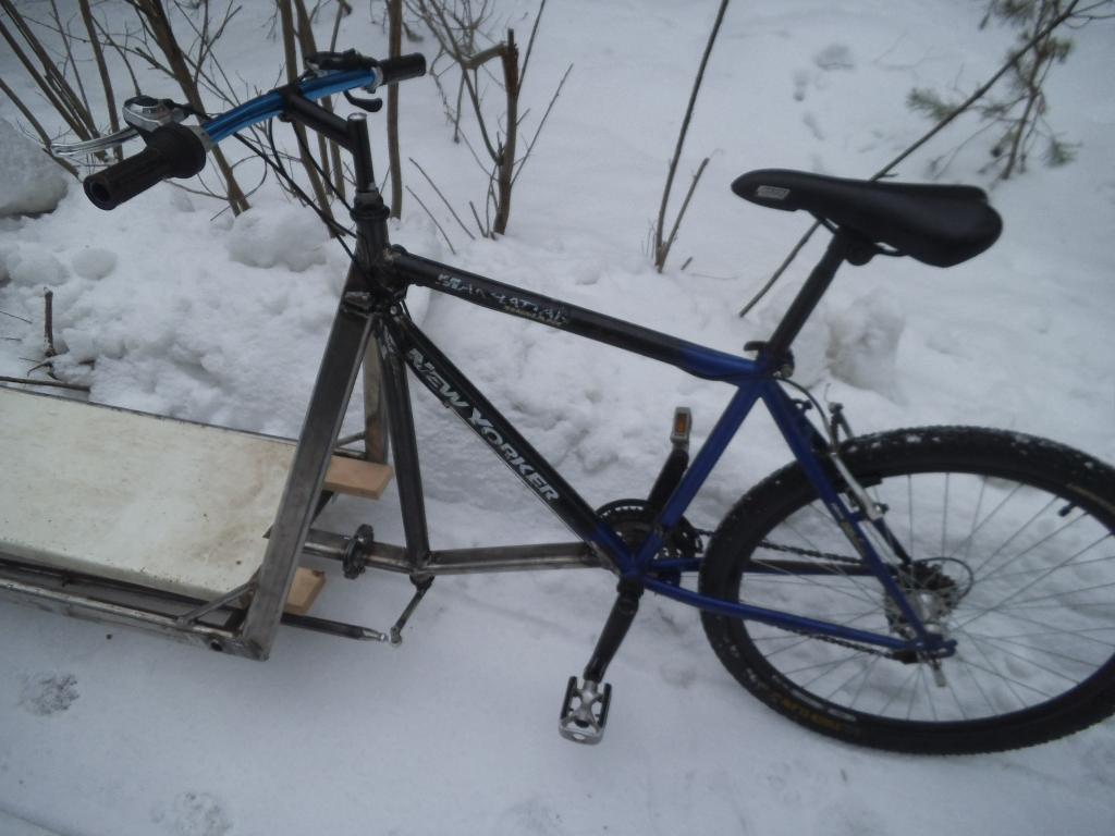

Поменял тягу с 14х1.5 на 22х1.5 и шаровые подшипники с М6 на М8. Надо будет с грузом попробовать. Без груза вроде существенных изменений не произошло.
Первое что сразу не понравилось:
жеское велосипедное сидение, отвык я от них, как только люди терпят такое :D
часть своего веса приходится держать руками и плечами упершись в руль, жуть, и еще рулить, тотальный дискомфорт :D

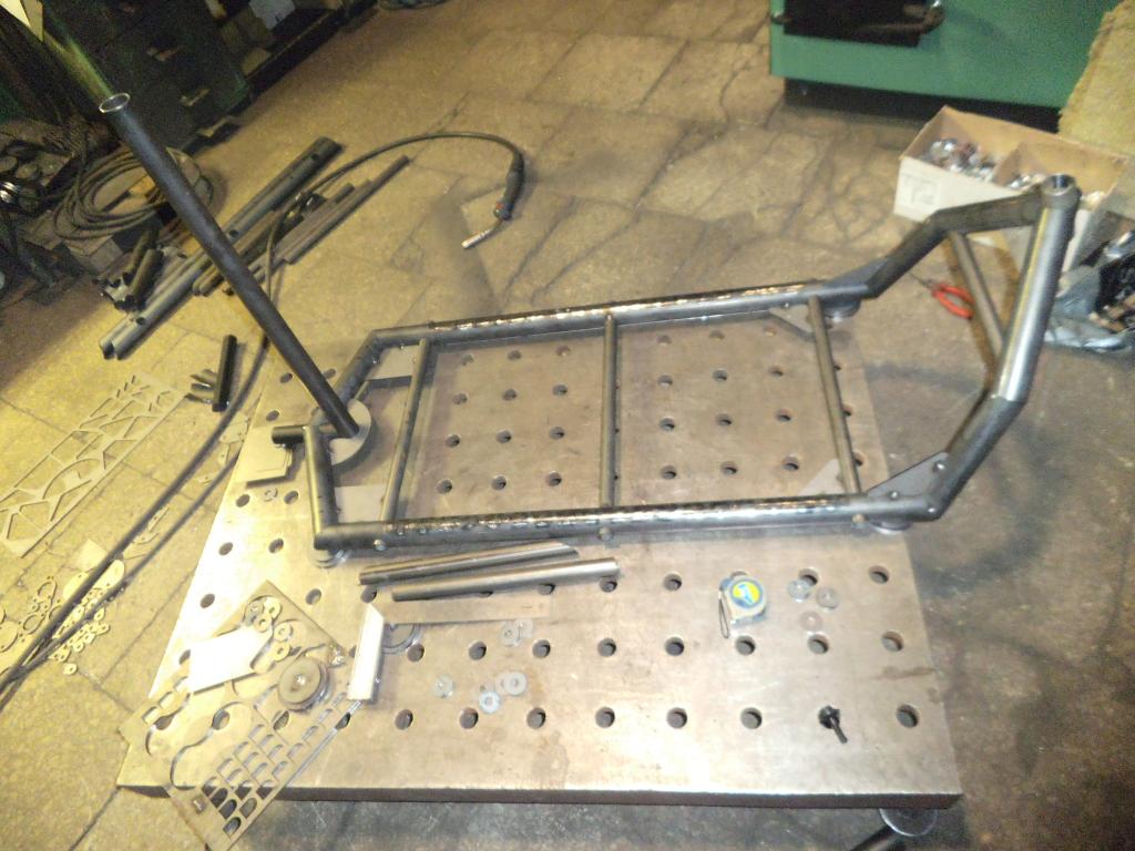

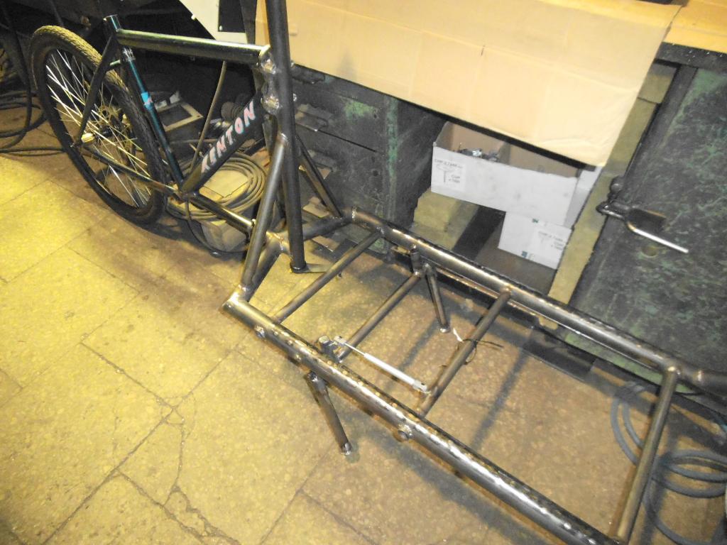

Номер сообщения:#68  Непрочитанное сообщениеДобавлено: Сб май 18 2013 17:30

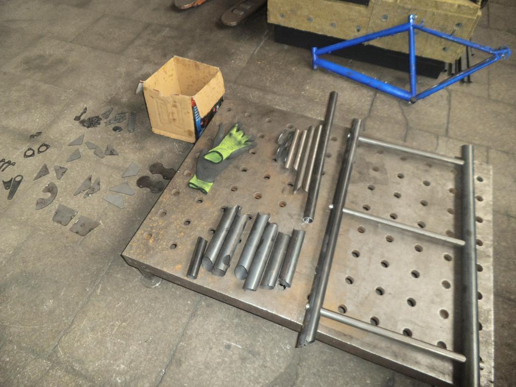

Вот еще два Карго заказали.
Походу одна транспортная фирма хочет поиметь еврофонды под перевооружение автопарка на велопарк. Естественно я их сразу предупредил что это не серьезно, но видать деньги получить главнее. И я получил повод поупражняться на Карго байках.
Какая неделя ушла на проект и согласования. Теперь к утру должен быть хотябы один готов.

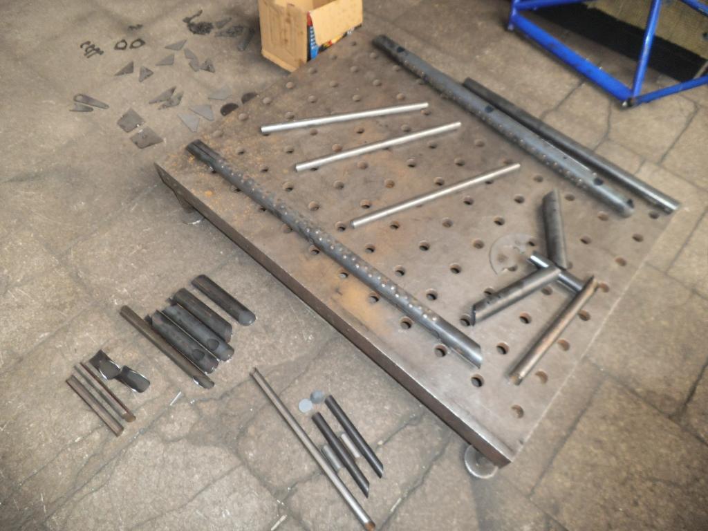

Добавлено через 4 часа 39 минут 45 секунд:

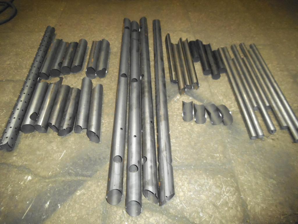

Ну вот, все трубы на 2 Карго байка заготовлены ...

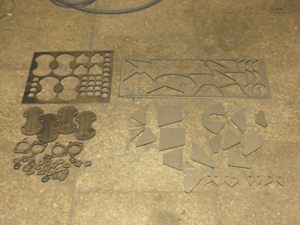

Добавлено через 1 час 5 минут 32 секунды:
Вот и листовые детали готовы.
Перекушу и пойду складывать вместе этот конструктор.
Надеюсь после сборки напильником не придется обрабатывать :lol:

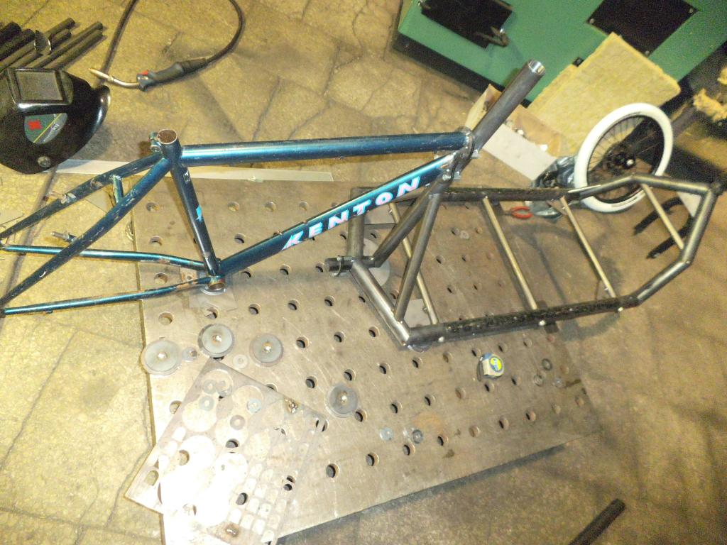

Добавлено через 4 часа 3 минуты 49 секунд:

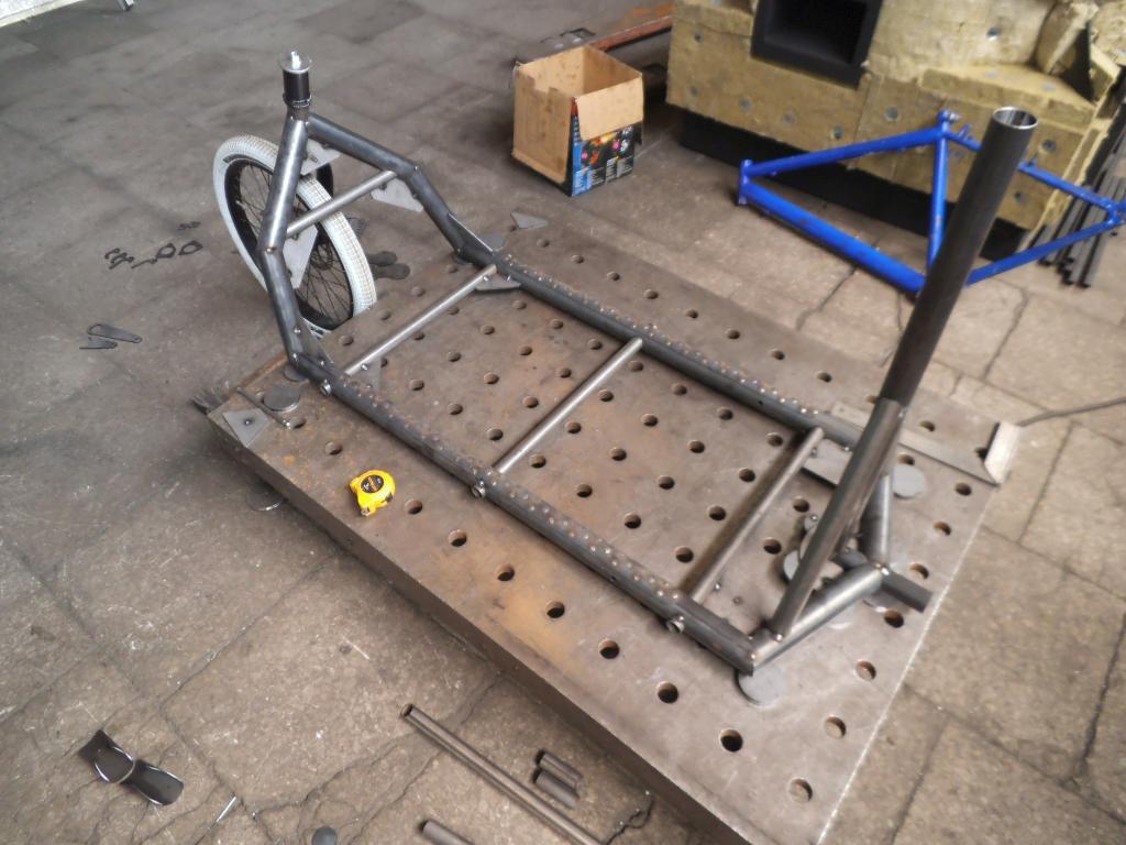

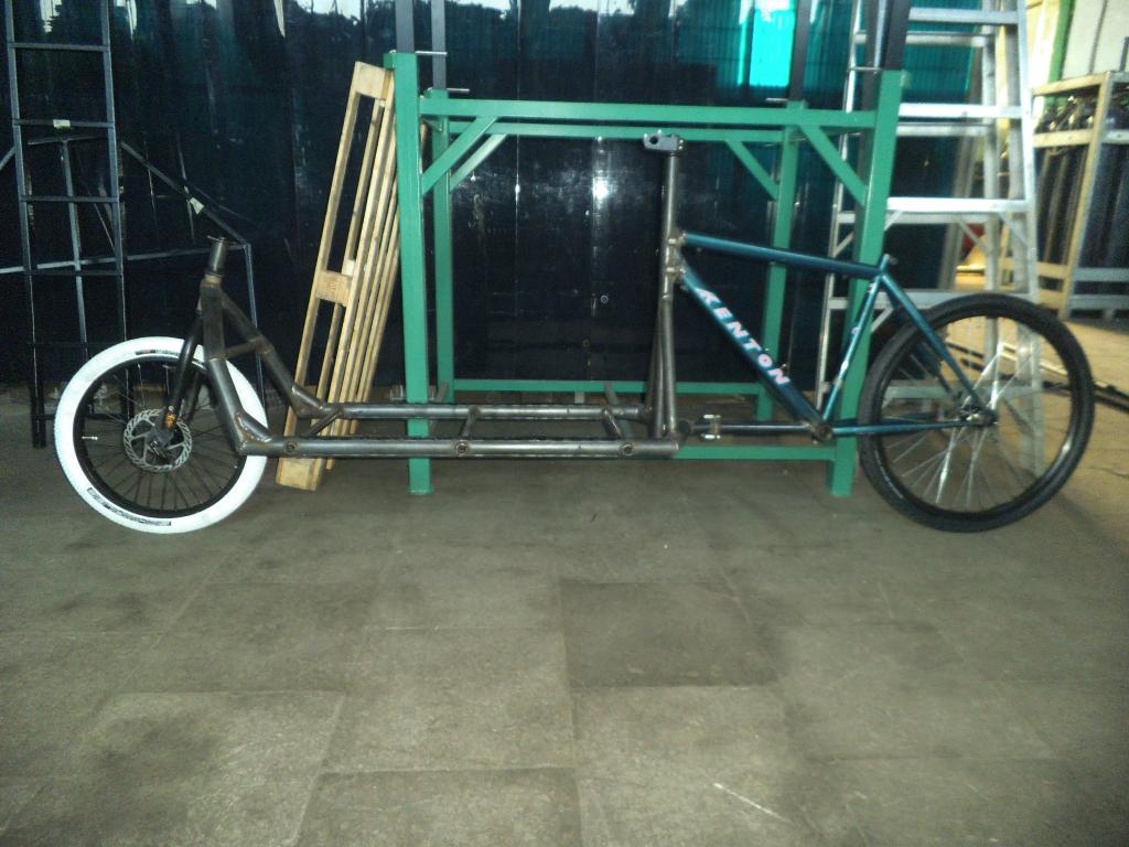

Вроде сложился конструктор довольно неплохо.

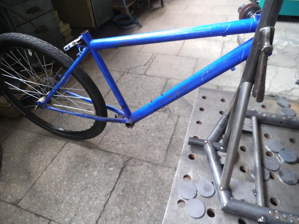

Добавлено через 1 час 11 минут 8 секунд:
Вот почти все с рамой, осталось подогнать трубу от каретки до нижнего фланца.
Ну обварить все как следует.

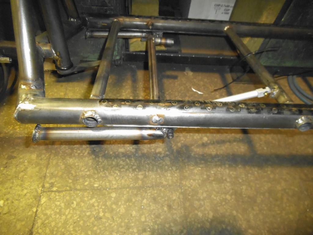

Добавлено через 1 час 13 минут 18 секунд:
Теперь обварить ....

Обварил. Осталось рулевую тягу приделать и можно домой ехать.

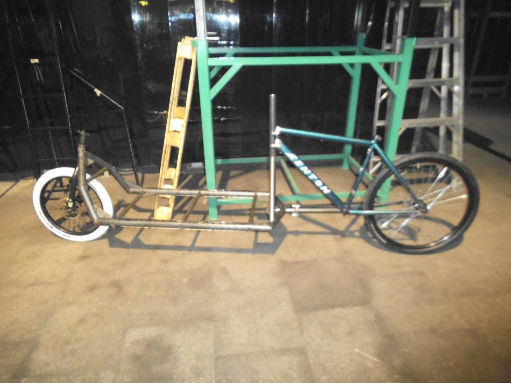

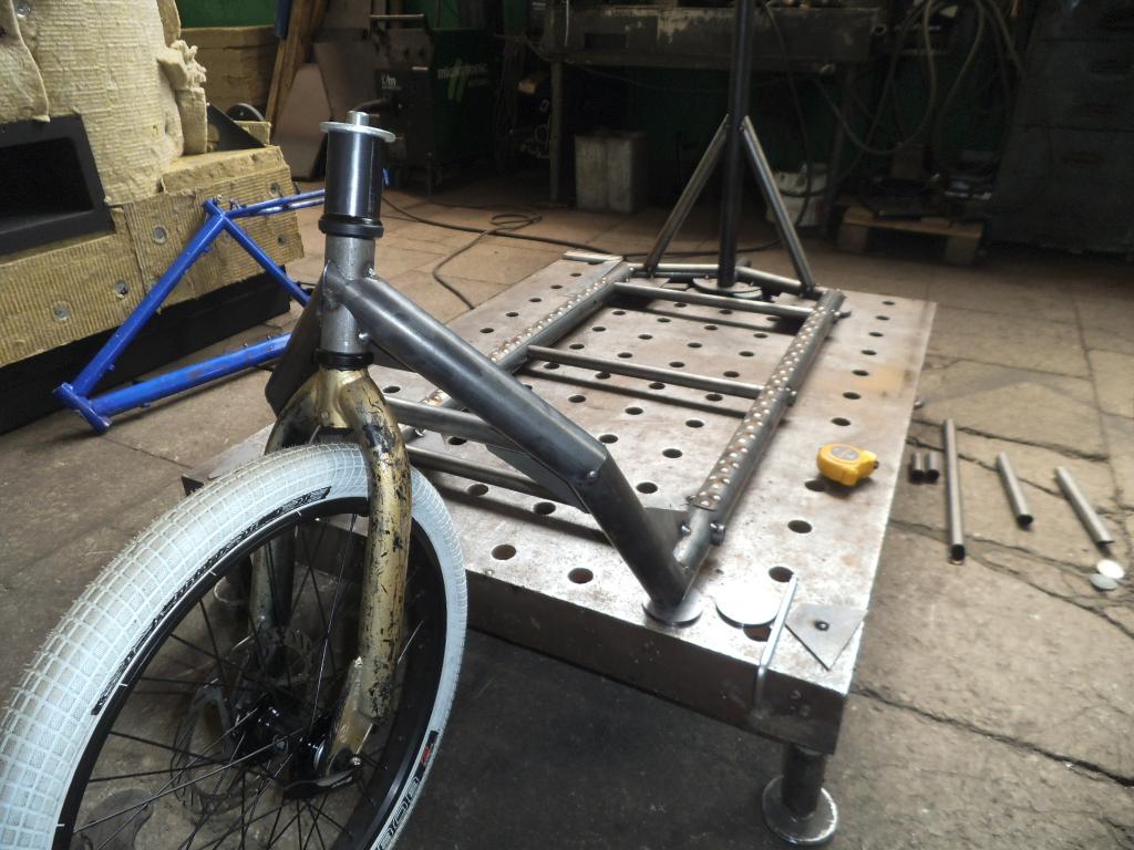

Да, вчера в 16:00 приехал на завод и уже сегодня в 10:30 он поехал.
Довольно долго с ним провозился, швов много.
Нормально ему большой шаблон нужен, но ради 2-х нет смысла городить.

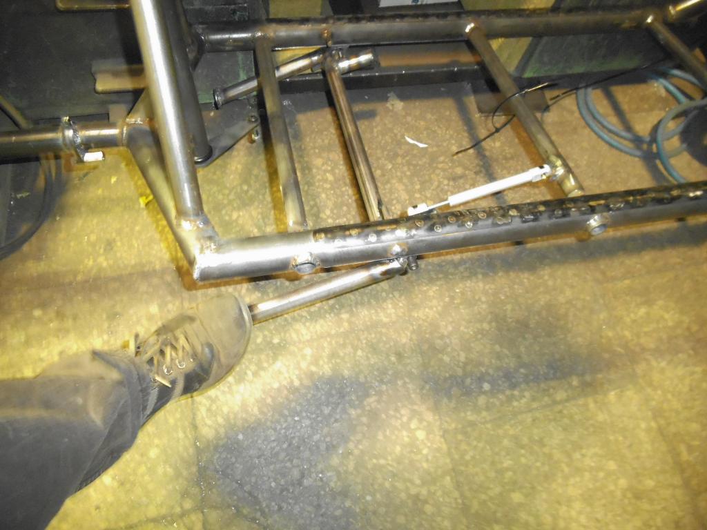

Доделал подножку и крепеление дисковых тормозов.
Подножка легко выкидывается нажатием ботинка.

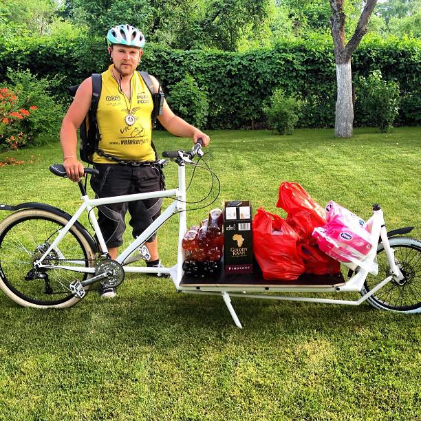

Номер сообщения:#75  Непрочитанное сообщениеДобавлено: Вт июн 18 2013 16:17
Сам еще живьем не видел, клиент прислал фото в собранном виде.
Второй я должен сварить на этих выходных.

И так, засекаем время, сейчас начинаю собирать раму второго, все детали должны быть, если не потерялись, самому уж интересно сколько займет сварка рамы.
Добавлено через 2 часа 55 минут 28 секунд:
Оказалось что не все детали есть, пришлось нарезать накладки и детали ножки.
Теперь понеслась сборка-сварка.

Номер сообщения:#78  Непрочитанное сообщениеДобавлено: Сб июн 22 2013 14:52

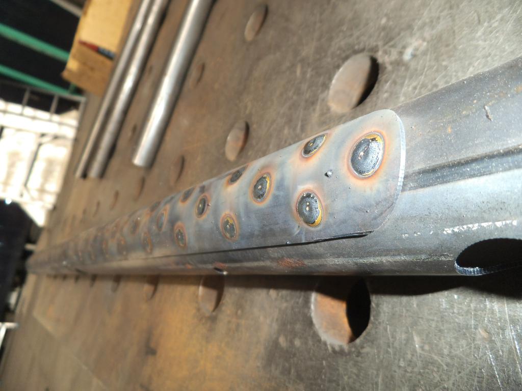

Наблюдаем! Очень интересно! Электрозаклепки просто супер! :clap:

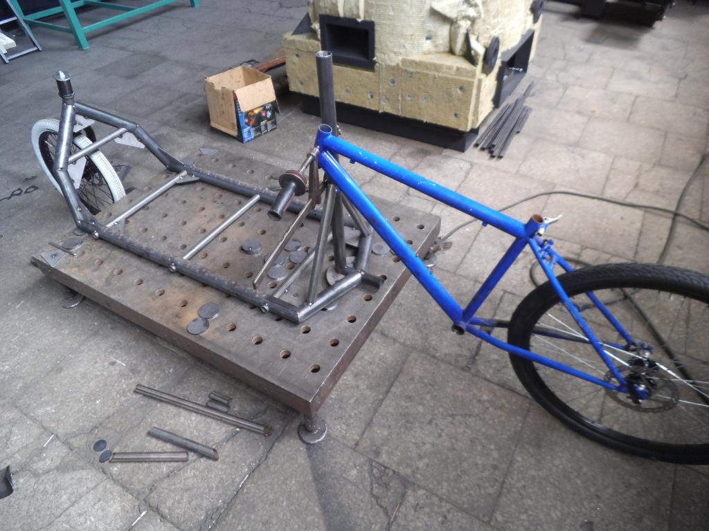

Добавлено через 23 минуты 17 секунд:
Вот и до донора добрался
