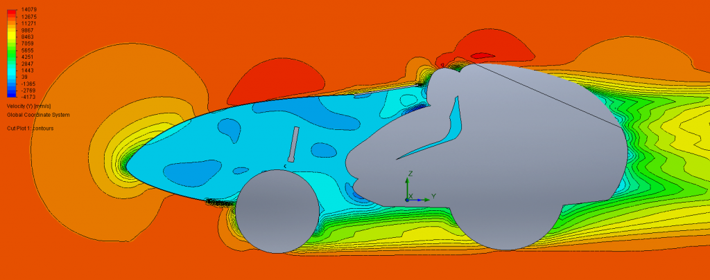

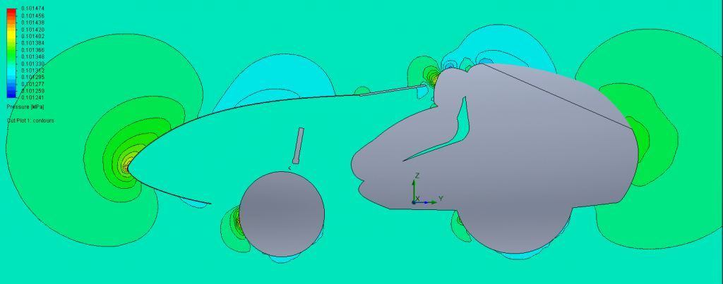

Да, такой вариант очень хорош и по аэродинамике аппарат совсем немного уступает стримлайнеру, у которого Fd = 3.35 Н.
Fd = 3.71 Н.
Слева - давление, справа - компонента Y скорости.
П.С. Первый вариант с крышкой-тканью практически ничего не дал.
Все результаты, как всегда, в таблице.

СУПЕР!!! Дырку снизу можно не закрывать! Значит нет проблем с тем, чтобы опустить ноги на землю.
Не думал, что небольшое изменение в форме переднего обтекателя и добавление крышки дадут такой хороший эффект! Теперь понятно на сколько важны все мелочи, и почему а гонках бывают медленные стримлайнеры. Что-то сделали не так и всё - уже не едет.

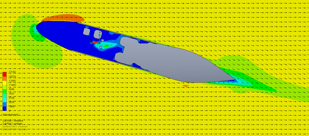

Пока посчитал для 5, 10, 15 градусов. Сопротивление немного выше, чем при ветре чисто спереди, но с увеличением угла падает.
Срезы для 15 градусов.
Давление и скорость, соответственно.

Почти идеально! :) :) :)

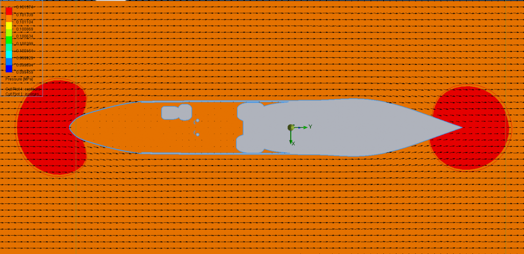

Есть фото изображение обтекания и давлений при виде сверху?
 Заголовок сообщения: Re: Комплект: Сидение+задний полуобтекатель по типу "Кометы"
Номер сообщения:#478  СообщениеДобавлено: Вт мар 13 2012 12:54
Угу.
Добавлено через 45 секунд:
А там, выше, не сверху разве?
Номер сообщения:#479  СообщениеДобавлено: Вт мар 13 2012 12:57
ну, обтекатель здесь под углом, а я бы хотел сравнить картину обтеканий трайка и лигерада
Как здесь:
http://velomobile.org/forum/viewtopic.php?p=4731580#p4731580
