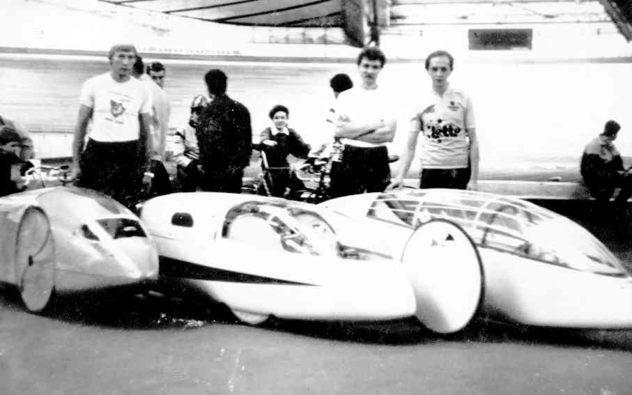

спицевые колеса это как аэропланы этажерки. Расчеты одинаковые. Жаль я не умею. У нас считали. Вывод= надо дисковые, но сносит боковой ветер, компромис = трехспицевые.
Алексею.
Трайк Кудрявцева и Галкина на треке в Крылатском показал не плохие результаты (по словам Смирнова).

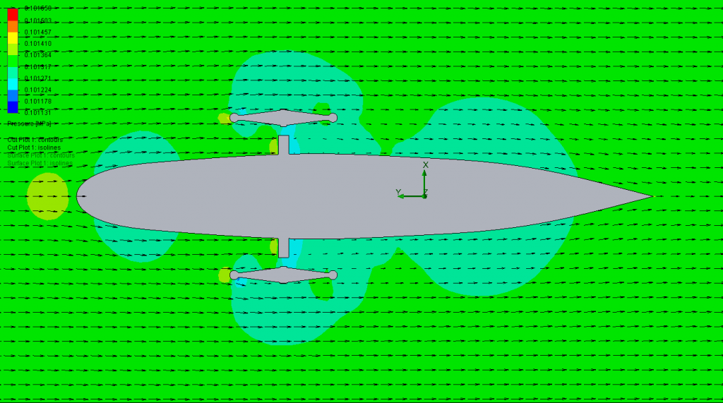

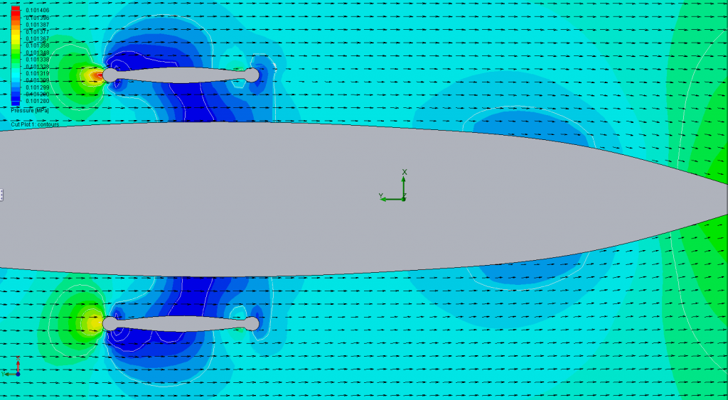

А есть фото с воздушными потоками и фото с давлениями, оба с видом сверху?
Тогда объясню.
 Заголовок сообщения: Re: Обтекаемый веломобиль с колёсами вне корпуса
Номер сообщения:#26  Непрочитанное сообщениеДобавлено: Вт мар 13 2012 12:04
А при чём здесь боковая площадь?
Тогда объясню.
Давление и скорость на 17 м/с.
Номер сообщения:#27  Непрочитанное сообщениеДобавлено: Вт мар 13 2012 12:12

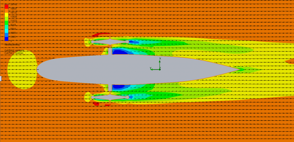

Ракета, блин! (просто восхищение современными методиками расчета...)
Эта, botas, прикрепи архивом эти же фотки в более крупном разрешении, пожалуйста.
Нужно более подробное фото.
Номер сообщения:#28  Непрочитанное сообщениеДобавлено: Вт мар 13 2012 12:30
Я понял, что Олег имеет в виду. Если зона повышенного давления, создаваемая корпусом, по миделю захватывает и колёса, то закрытые колёса в этом случае были бы препятствием. Но из этих срезов видно, что колёса на корпус не влияют.
Номер сообщения:#29  Непрочитанное сообщениеДобавлено: Вт мар 13 2012 12:39

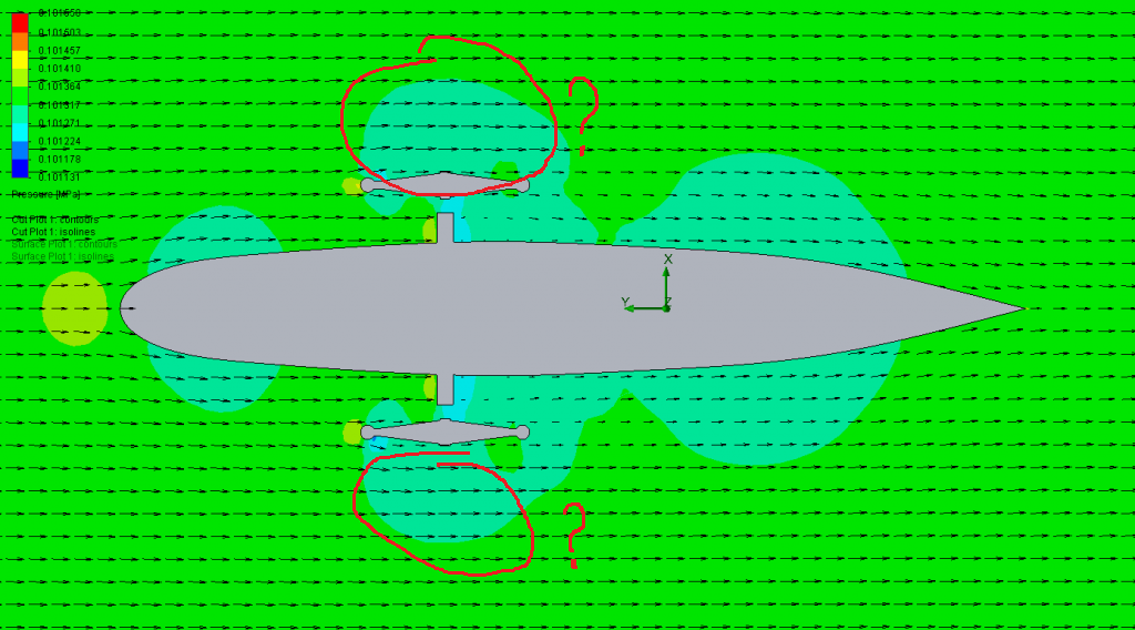

Нифига себе, "не влияют"! Ты посмотри, какая широкая зона разреженного воздуха между дисками колес и корпусом!
Но вообще, да, изначально я имел в виду, что зона повышенного давления может "врезаться" в диск колеса под углом к плоскости диска, что не "айс" по-любому, а потому нужно попробовать открытые спицованные колеса вместо дисковых.

Широкая зона завихрений создаётся трубой, на которой, якобы, крепятся колёса. Если взять срез выше то будет три независимых следа (делаем ставки :))
Приложил исходники. Могу в большем разрешении отдельные части картинки сделать или с другими параметрами.

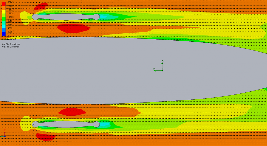

Добавлено через 6 минут 8 секунд:
Вот, сделал повыше и поближе. Оригинал во вложении.
А можно еще и картину давлений в варианте "повыше-поближе"?
А почему это именно труба, кто мешает ее закрыть тем же каплевидным обтекателем?

Если взять срез выше то будет три независимых следа (делаем ставки )
Красное пятно между дисками и корпусом мягко намекает нам, что не так уж эти следы независимы. Красное - зона быстрого движения воздуха.
Номер сообщения:#36  Непрочитанное сообщениеДобавлено: Вт мар 13 2012 14:24
Это пятно намекает на то, что под ним находится та самая труба
Номер сообщения:#37  Непрочитанное сообщениеДобавлено: Вт мар 13 2012 14:31
хорошо, объясни тогда, что это за зоны пониженного давления?

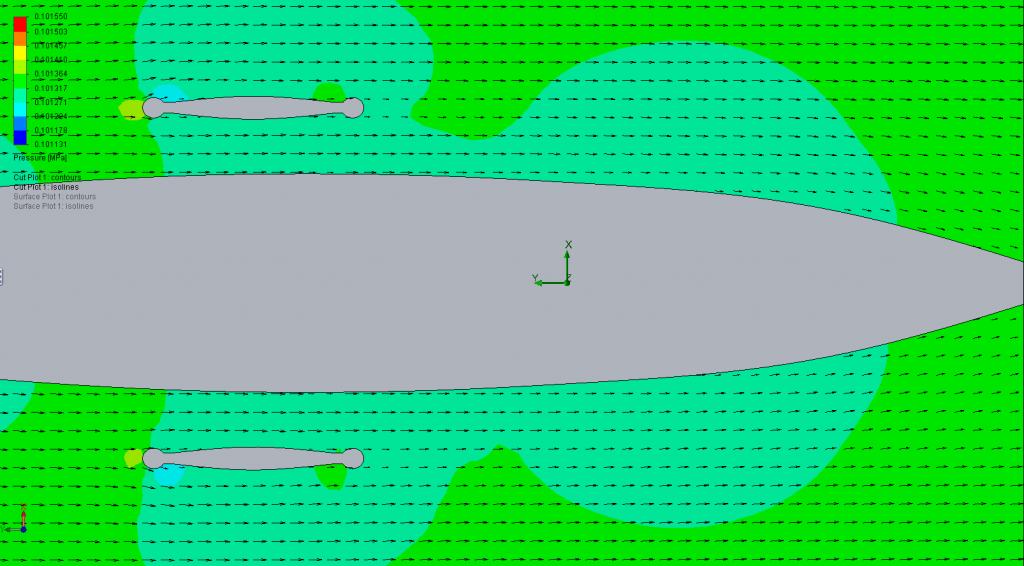

Добавлено через 9 минут 14 секунд:
Поджал шкалу, чтобы лучше видно было:
vm1_pressure_02.zip [45.6 КБ]
