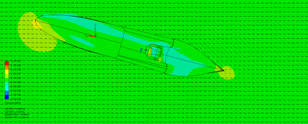

Пока посчитал для 5, 10, 15 градусов. Сопротивление немного выше, чем при ветре чисто спереди, но с увеличением угла падает.
Срезы для 15 градусов.
Давление и скорость, соответственно.

Номер сообщения:#476  Непрочитанное сообщениеДобавлено: Вт мар 13 2012 12:33
Почти идеально! :) :) :)

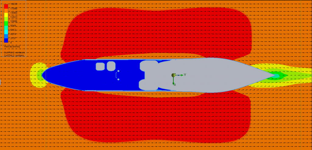

Есть фото изображение обтекания и давлений при виде сверху?
А там, выше, не сверху разве?

ну, обтекатель здесь под углом, а я бы хотел сравнить картину обтеканий трайка и лигерада
Как здесь:
http://velomobile.org/forum/viewtopic.php?p=4731580#p4731580
Как здесь:
Comet_17ms.zip [105.48 КБ]
