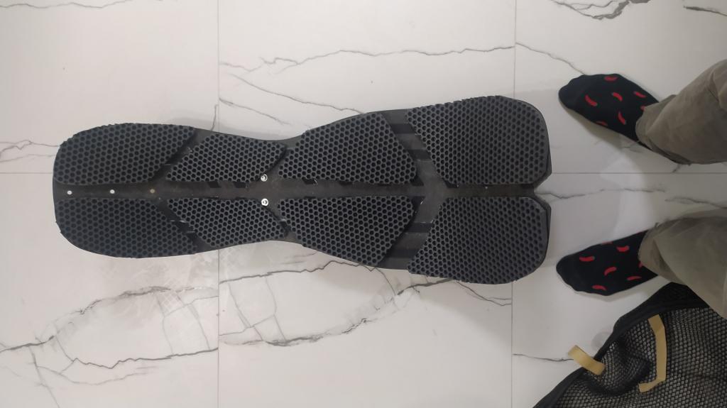

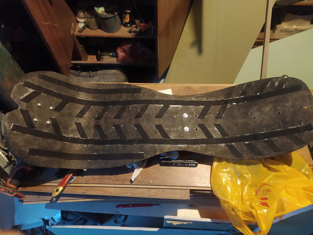

пришла весна, а значит пора продолжать работу

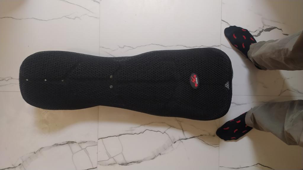

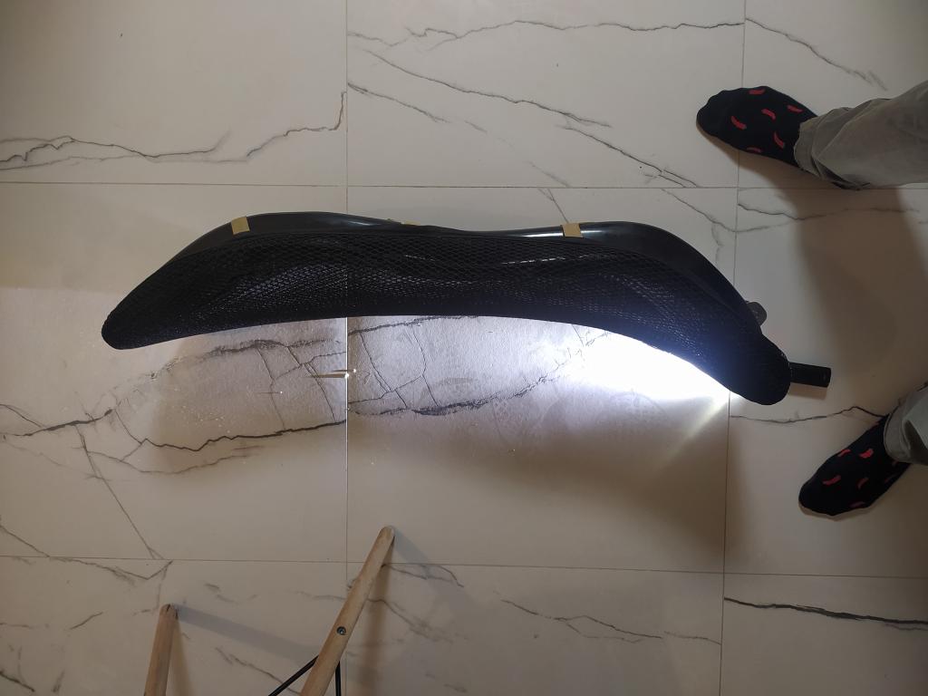

наконец закончил лежак со съемными элементами(для возможности, при необходимости поставить мягкую подкладку что изначально стояла), хоть и не без приколов с самой сеткой(аля китайский вентесит)
Комментарий к файлу: приклеил липучки
Комментарий к файлу: вот так выглядит в собранном варианте
Комментарий к файлу: а вот так с сеткой, правда есть один момент
Комментарий к файлу: сетка сильно натягивается, хоть когда ложишься это не ощущается но все же, видно что она не прилегает совсем

Приветствую! И с началом сезона! Натягивать ткань желательно сначала поперёк сиденья.

Буду пробовать, надеюсь это поможет, хотя есть сомнения что это будет иметь эффект
Это смотря как обтягивать: https://velomobile.org/forum/viewtopic. ... 4#p4795264

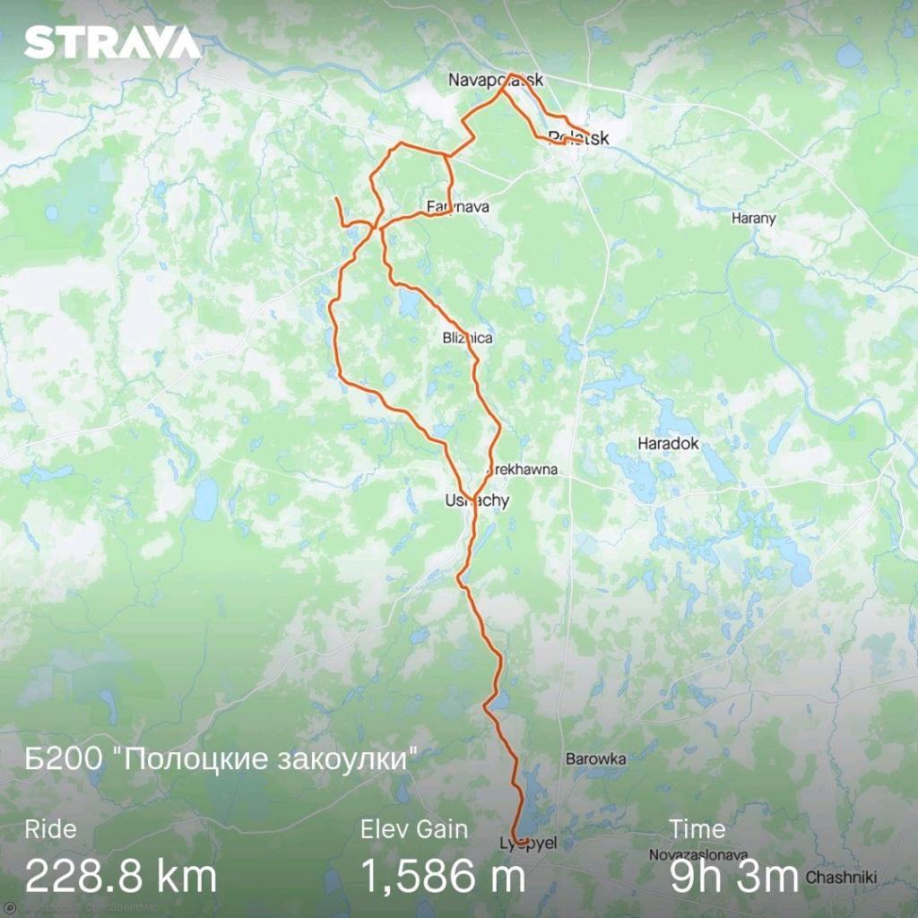

Привет всем. Наконец проехал на нем бревет на 228км, что можно сказать, в коем-то веке получил удовольствие от этого мероприятия(смотришь вперед и по сторонам, а не на колесо и в 5 метрах от него, хз у меня на обычном веле чаще всего так), уставал по ощущениям меньше, хотя это из-за того что ехал в темпе другого велосипедиста и ехали не так и быстро, всего 25,8 кмч средней, в общем, в основном балдеж :)
Хотя как и везде есть и свои минусы, колени устали сильнее чем на фиксе (возможно сказались подъемы в 12%) и забились чутка плечи ну и на диссерт россыпь мазолей на ладонях из-за старых ММВЗшных грипс, так что для дальняков нужна небольшая подготовка с оптимизацией)
Первые 140км даже не заметил, на одном дыхании будто, но последние впечатления испортил асфальт и мерзкое покрытие с ямищами (собственно говоря тоже полезная вещь доп стресс-тест для рамы который она успешно прошла)
Подводя итог, могу сказать что у моей конструкции есть недостатки, но может в недалеком будущем я сделаю более простую и цельную конструкцию без "выЁбонов" со сварными перьями, рулевой под 1.1/8, нормальным быстросъемом лежака и возможно еще чутка занижу, если выйдет.

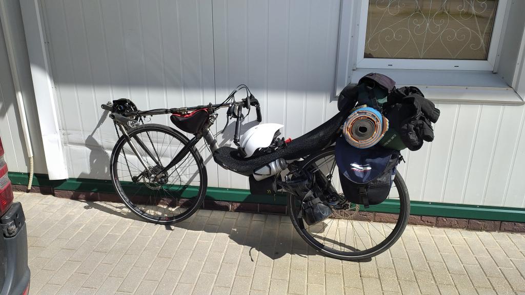

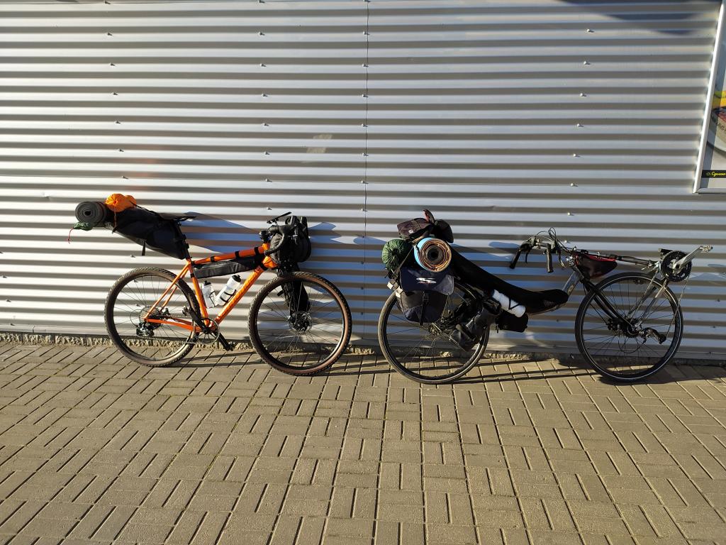

Кстати, вот скатался в поход на нем. Выяснил, что на нем категорически нельзя на гравийки/сыпучие пески(опрокидывается руль вне зависимости от скорости на которой пытаешься проехать сложный участок), берет очень хорошо даже груженым крутые горки(если они не гравийные, иначе начинается бернаут)

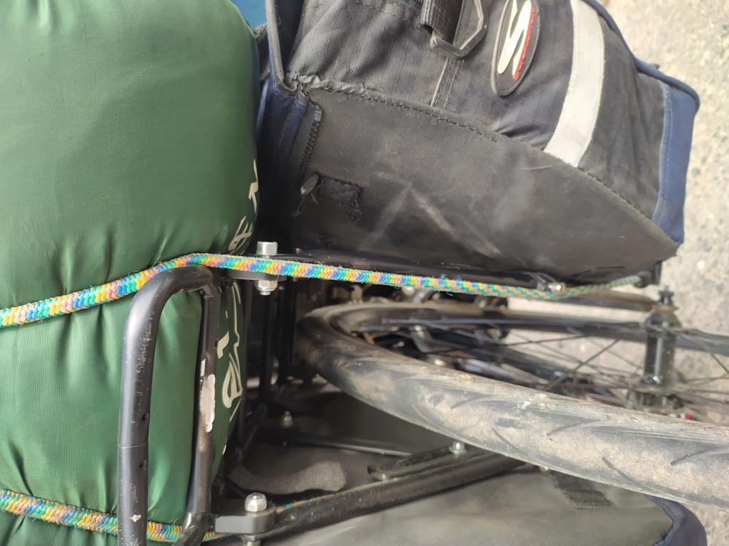

За время похода не было ни одной значительной поломки, за исключением оторвавшейся бонки, которую я плохо проварил, благо были стяжки затянул так, что ещё 120км проехал на них и в деревне на обратном пути заварили, ну и финалочку оторвавшейся сумки, которая недотягула до дома 3 км :D
Комментарий к файлу: Тут только одна шлефка отлетела, ближе к дому она куборем скакала по тротуару С:
Приветствую! Среда обитания лигерада, тем более на шоссейной резине, асфальтовый дальнобой + плотные грунтовки и тропинки. Гравий, песок, грязь, снег - не для него. Удивительно, но длиннобазный Пифагор с зубастой резиной успешно едет по этому всему.
