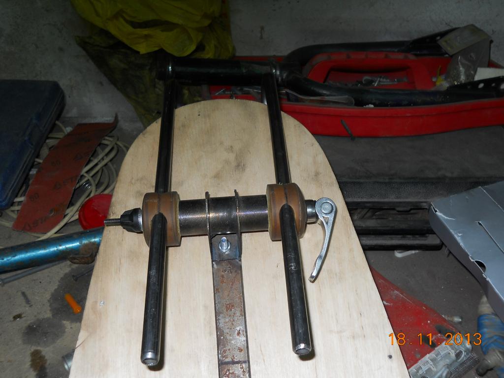

Изготовил подголовник. Отдельную тему создавать не стал, выложу в этой...
Если честно - долго раздумывал, придумывал и прикидывал :mrgreen: :mrgreen: , как сделать достаточно оптимальную конструкцию с большим диапазоном регулировок... Вроде получилось...
Стойки - труба Ф12 мм, толщина стенки 1.2, сам rhgec подголовника - кусок трубы от торговой палатки - мм 35, наверное, стенка 0,5, оклееная энергофлексом.
А вот сам механизм регулировки:
С моей точки зрения, конструкция получилась крайне удачной - одним эксцентриком осуществляется регулировка как по высоте, так и по наклону, причем, что немаловажно, все это можно делать не вставая с кресла, т.е. можно подобрать максимально удобное положение очень быстро...
