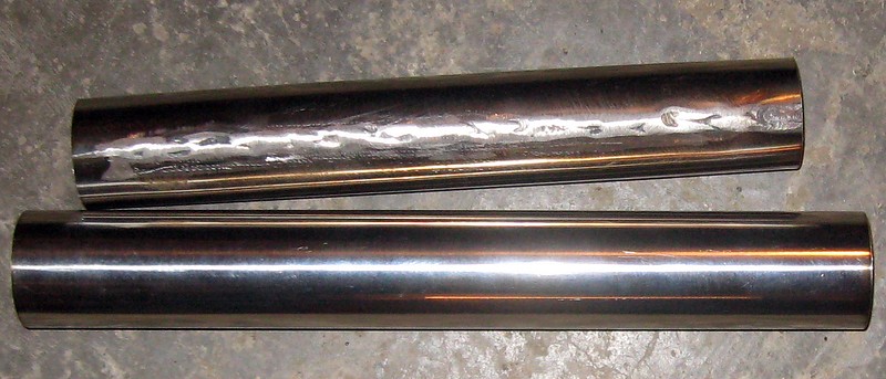

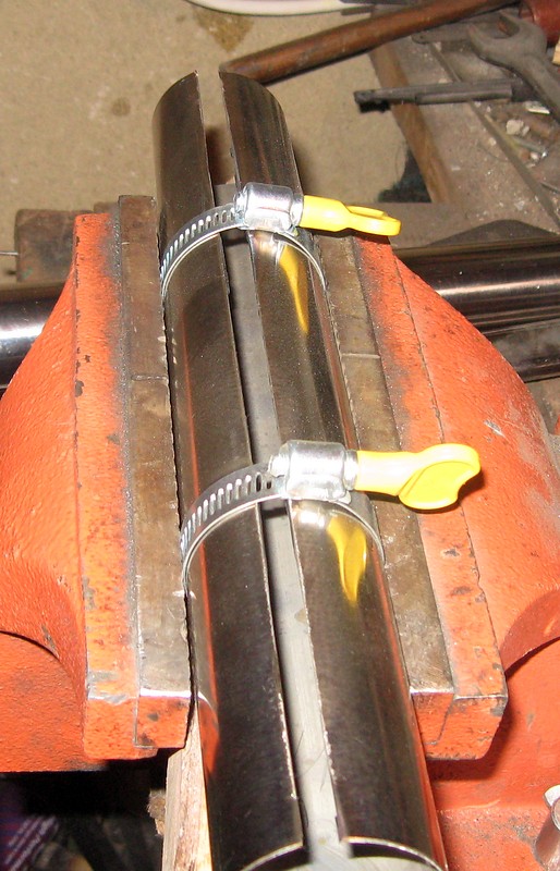

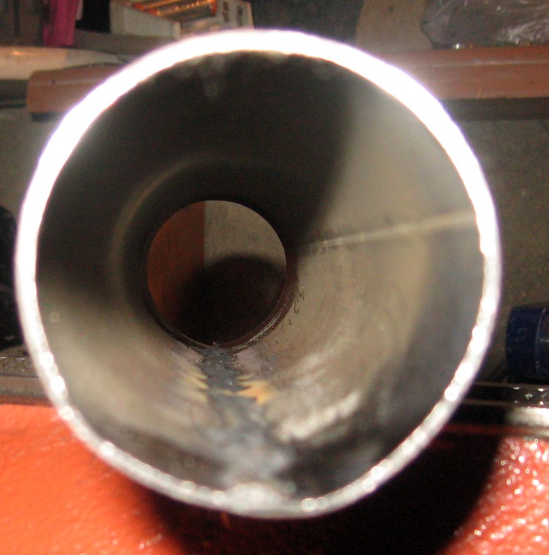

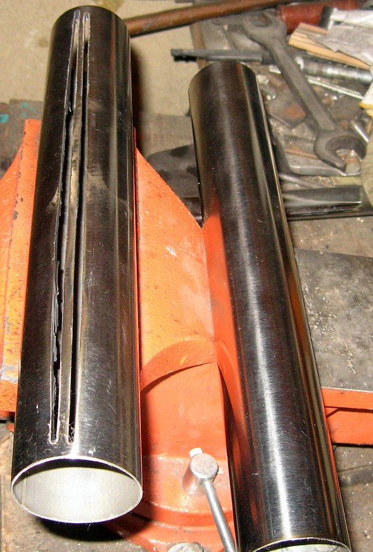

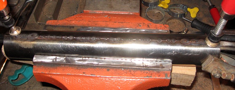

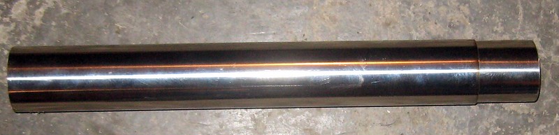

сварил трубу в трубу для хребтовой части рамы. сначал хотел применить опыт Тамбовцев, но нержавейка несмотря на свою мягкость и текучесть, оказалась на удивление пружинистой и просто введя меньший диаметр в больший можно уже и не вытащить. короче я сделал по другому
прорезал на своем продольном 2 паралельные, сделав зазор в 9 мм (а не 7 как советовали тамбовцы)
потом стяжками притянул стыки
проверил чтобы внешняя труба нормально входила с концов.
сделал побольше прихваток без присадки, снизу подложил пластинку из нержи на всю длину шва, чтобы корень не проваливался.
обварил.
прошу учесть, что это не только первый опыт сварки по нержавейке, но и практически первый опыт работы с аргоном. да еще минус в гараже, маска запотевала и через пару минут уже шва не видно. поэтому получилось криво.
хотя конечный результат вполне пристойный. трубки сидят плотно.

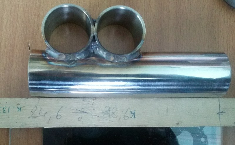

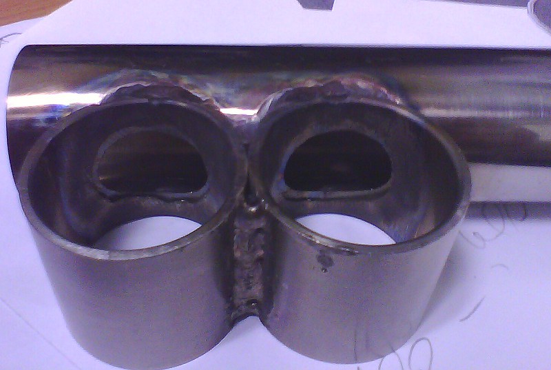

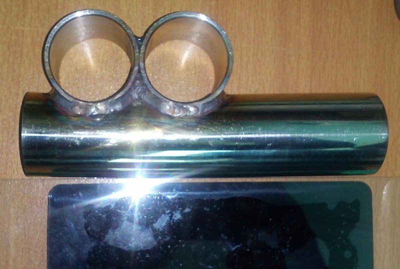

наконец сделали все детальки. для переднего треугольника. и вот тут подкрался @#$%.
сварил рулевой стакан с обоймами сайлентблоков и стакан повело... :doh:
но тут даже линейка не нужна. видно невооруженным глазом. править уже смысла нет, все равно попасть не удастся, да и внешний вид потеряется. теперь надо думать, как правильно сварить, чтобы не повело.
с другой стороны приварить ничего нельзя, чтобы компенсировать. получается токарю заказатль сначала непроточенную болванку, приварить, а потом расточить? получатся стыки. внешний вид будет не айс.че тут еще можно придумать?
Платон (с)
 Заголовок сообщения: Re: дельта трайк Серебряный Дракон
Номер сообщения:#29  Непрочитанное сообщениеДобавлено: Пт фев 10 2012 08:52
Вариантов не много: приварить а потом делать мех. обработку или крепить детали не сваркой (болтами).
Надеяться на чудо что удастся маленькими точками, потихонечку, давая остывать, приварить так чтоб не повело, можно конечно, но мало вероятно.
Можно еще пробовать изменить концепцию всего узла так, чтобы увод от сварки был минимальный и не влиял на геометрию в местах подсоединения др. деталей.

Да херня, отторцуй прямо по поведённому и фрезами пройди внутреннюю посадку, базируясь по торцам. Труба будет кривая, да, зато внутренности ейные будут соосными.

да у меня самодельный аппарат, собранный на коленке из сварочника переменного тока и диодного мостика. пока не заработал на нормальный ТИГ. ладно, пойду к токарю заказывать болванку без внутреннй проточки. такую меньше поведет, а потом внутренний диаметр проточу
Платон (с)
Номер сообщения:#34  Непрочитанное сообщениеДобавлено: Пт фев 10 2012 14:03
Сообщения: 14158
Золотая деталька будет! Бюджет может потягаться с покупкой TIG.

Мне кажется что обрезать по длине стакан можно было бы после сварки. Что бы так не вело при сварке ( электродами) я варю шов до половыны и не давая остыть заканчивыю длину шва с другого конца на встречу первому.Разумеется после прихватки с жесткой фиксацией.Так снимается внутреннее напряжение.Тут можно было сделать другую сварку .Проварить обоймы ,потом к стакану только на торцах.
дороже опыта нет ничего.
на самом деле у меня есть еще один стакан из нержи. просто в первый раз не надо было фрезеровать. повело как раз по отверстиям.
