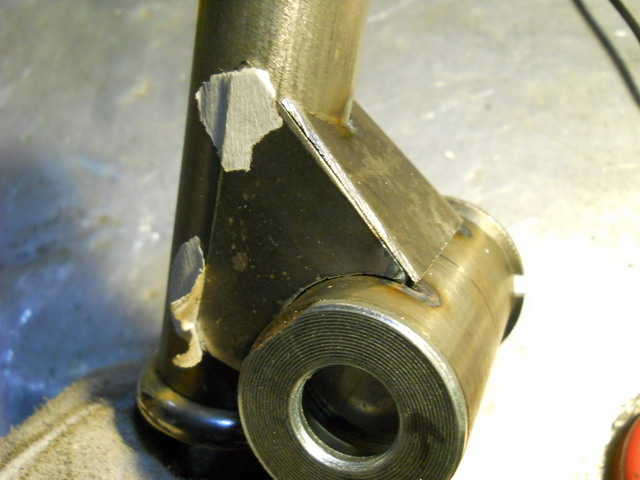

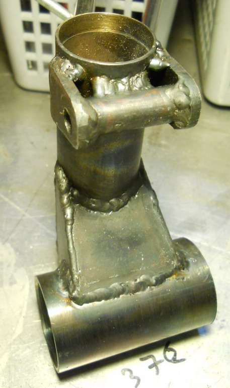

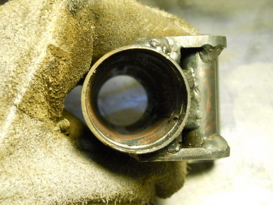

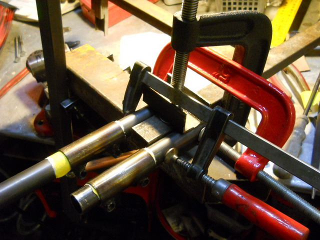

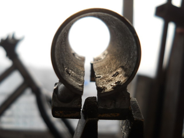

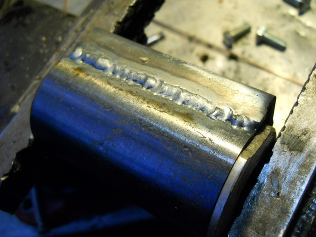

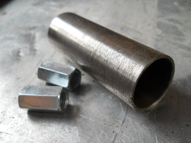

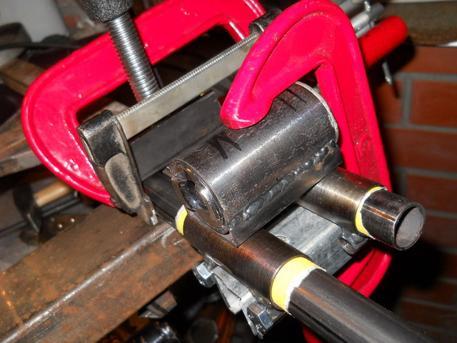

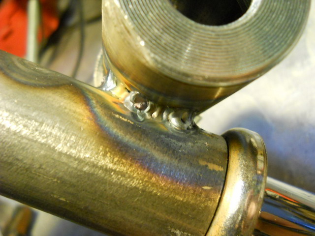

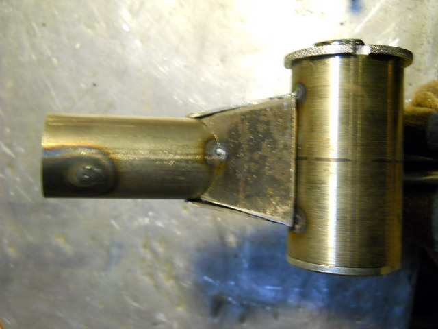

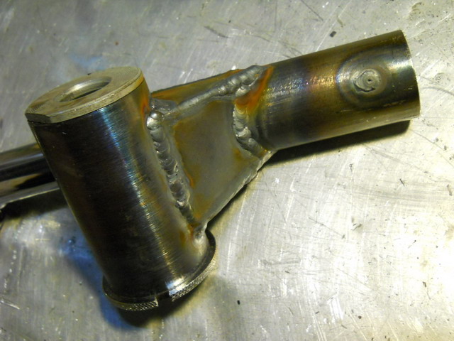

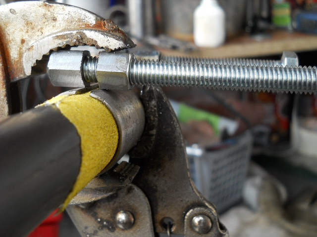

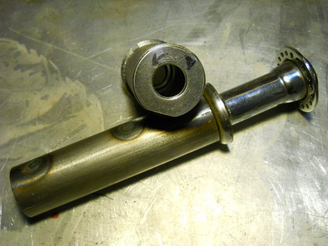

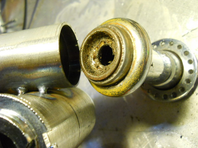

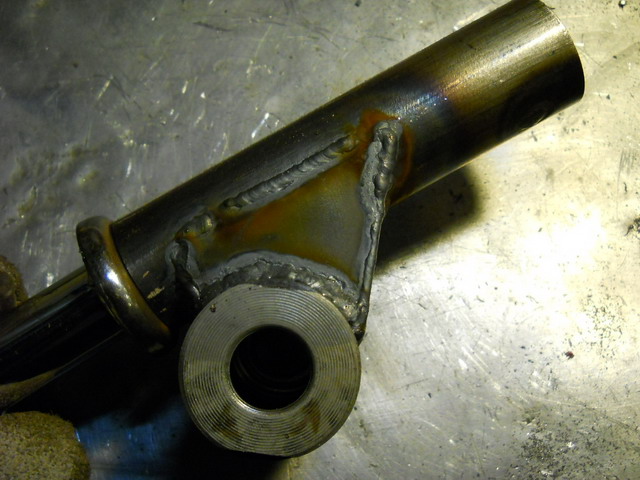

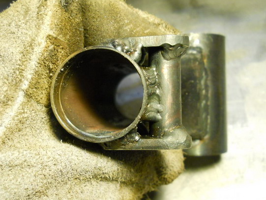

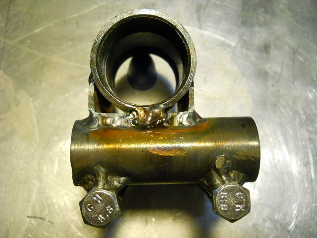

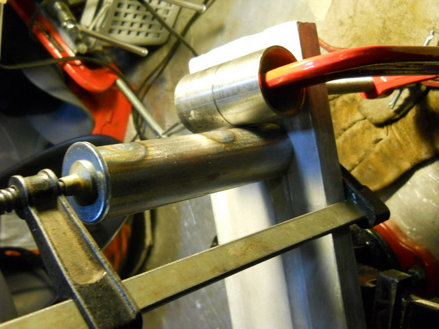

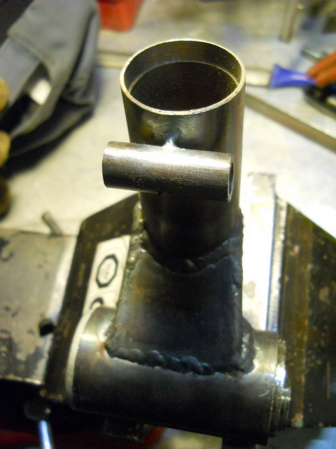

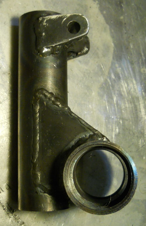

Начал вчера делать железяки:
Чашки - 30,7 мм. Для того, чтобы нижнее посадочное место под рулевую не повело, передняя втулка без одного фланца с натягом забивалась в чашку, а чашка вставлялась в рулевую. Диаметр втулки без чашки - ровно 27 мм. Теоретически, цилиндричность должна сохраниться.

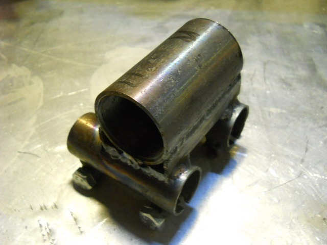

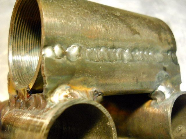

Добавлено через 14 часов 31 минуту 29 секунд:
Готовая железка:

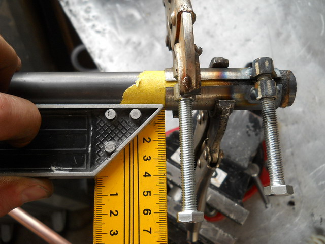

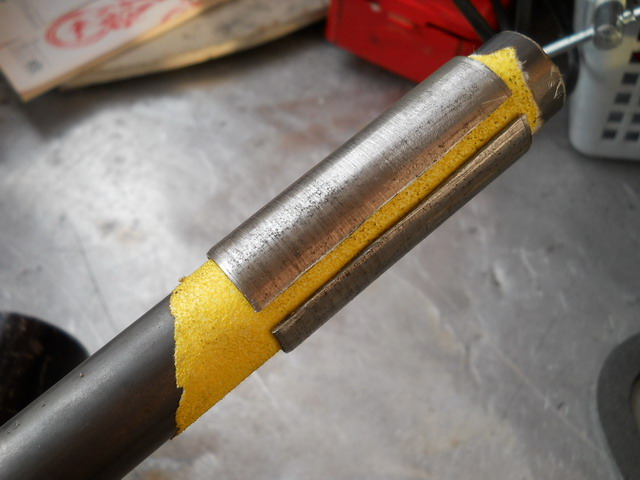

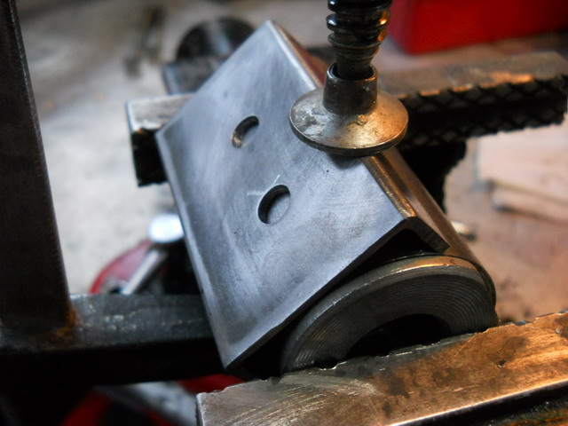

Одна из проверок параллельности:

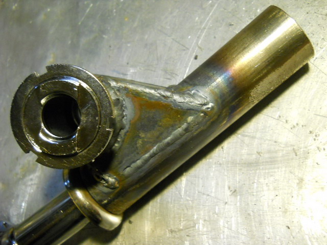

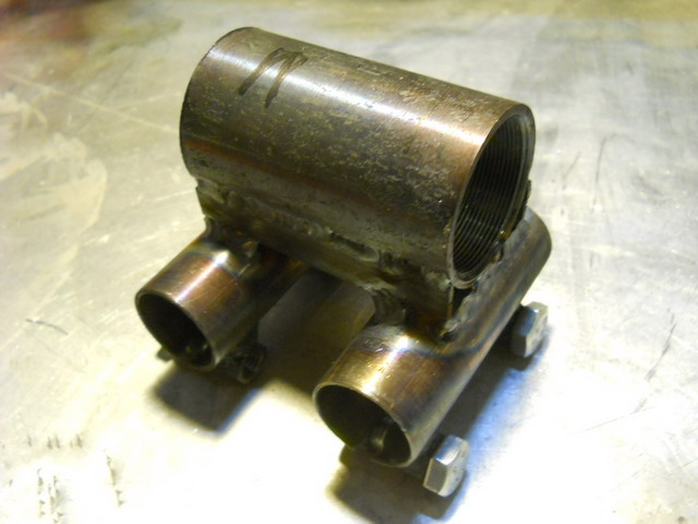

Номер сообщения:#120  Непрочитанное сообщениеДобавлено: Вс апр 03 2011 02:26

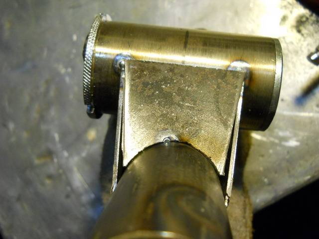

Вторая железка готова.
