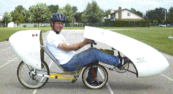

Вазач, вы авиационный инженер? Если сравнить ваше техзадание с авиацией, то Вы хотите сделать что то типа Ан-124 "Руслан", который будет летать со скоростью SR-71 "Blackbird". Вам так не кажется? :)
Может Вам такой нужен туристический лигерад? Поставить на него передний частичный обтекатель (как на фото №2 или №3) и получите относительно быстрый туристический аппарат.

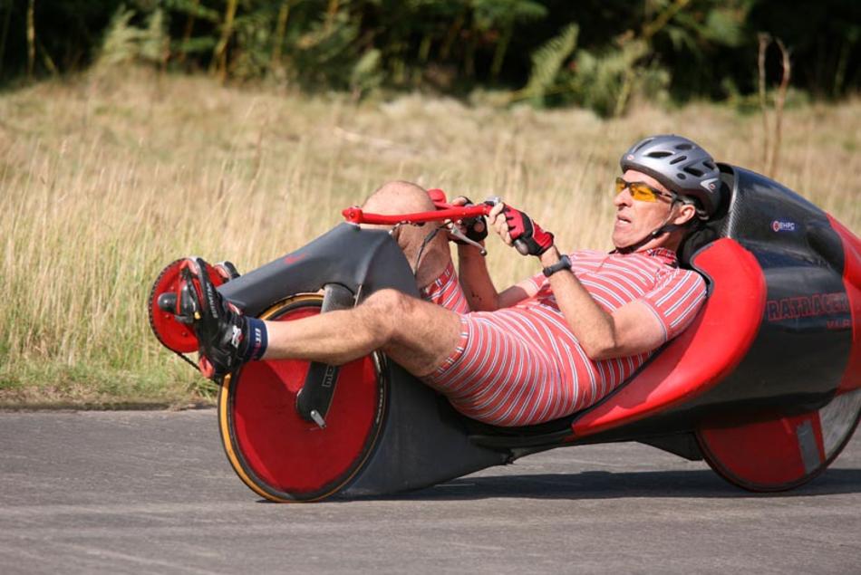

Если Вы хотите построить действительно Быстрый рикамбент, то обратите внимание на лигерад "RatRacer" британского веломобильного мэтра Майкла Бароуза
Сравните туристический лигерад вверху (синего цвета) и этот. Чувствуете разницу? :)
Возможно, что на этом открытом лигераде ноги взбалтывают воздух несколько меньше.
Посмотреть бы отчёты :roll: ...
[/quote]
Не стоит мыслить штампами, ходить по узкой колее и жить "по понятиям": :roll:
Если весь груз расположить сзади, внутри миделя тела, то обтекаемость
только улучшится, засчёт более длинного, вытянутого тейлбокса.
Для тех поездок, где не нужно с собой возить недельный запас пищи, котлы, ружьё
и т.д. такого объёма более чем хватит.
