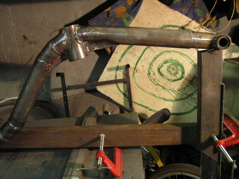

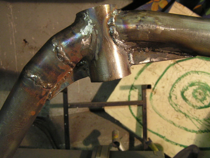

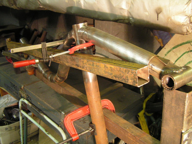

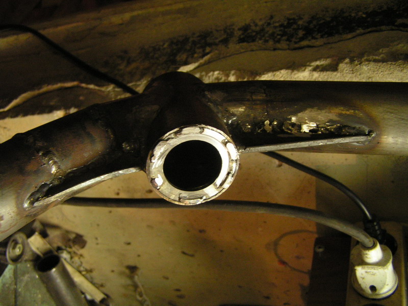

третий день - приварил вынос каретки:
дальше опять началась стыковка квадратного с круглым и работа встала

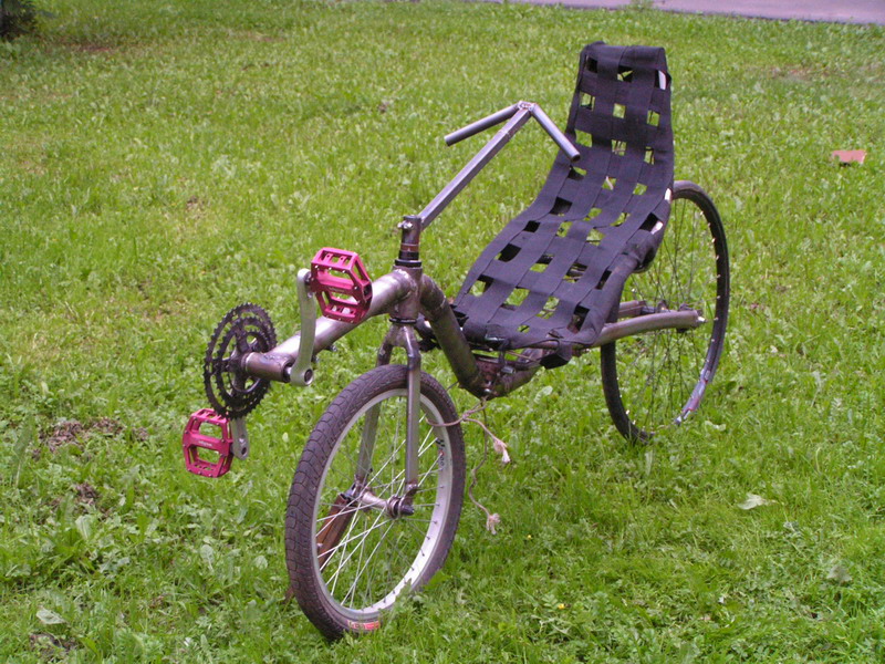

Был вчера в мастерской и временно присобачил к лигераду сиденье от "Рыжика". Сиденье встало как родное - порадовался за унификацию - главные несущие трубы и там и там по 48 мм диаметром, встало легко. Поставил шатуны с кареткой. Немного полежал в лигераде, прикидывая необходимую форму сиденья, и порадовался за обладателей лоурейсеров: лежать оказалось реально удобнее, чем сидеть. Прикольный гамак получился. Угол наклона сиденья получился 30 градусов, захотелось "положить" сиденье ниже, до 25 градусов. Фотоаппарата не было, так что фотографий нет. Развесовка пустого лигерада примерно 55% - перед, 45% - зад. С учетом того, что на багажнике планируется определенная тур. снаряга, развесовка выровняется.
От ощущения будущего лигерада я наполнился воодушевлением и энергией. С нетерпением жду следующей поездки в мастерскую.

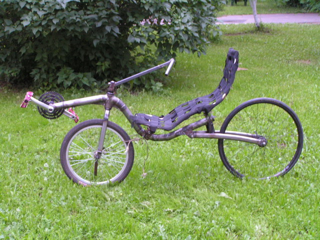

Номер сообщения:#26  Непрочитанное сообщениеДобавлено: Пн июн 14 2010 15:51
Воткнул какие-то колеса, систему и приварил временный руль, поставил временное сиденье, чтобы посмотреть, что получается.
После установки планируемой вилки каретка подымется до расчетных значений. Сиденье я еще больше наклоню назад и поколдую с его формой, и, пожалуй, сдвину сиденье назад, как и планировалось изначально.
Руль-хомяк, зараза, неудобный для меня...
 Заголовок сообщения: Re: первый бент в этом году
Номер сообщения:#27  Непрочитанное сообщениеДобавлено: Пн июн 14 2010 22:58
Сообщения: 936
Откуда: Черкассы, Украина
Благодарил (а): 68 раз.
Хомяка нужно ( имхо ) делать подъемным.
Тогда проблем при посадке просто нет. А на трассе - опустил и вперед))))

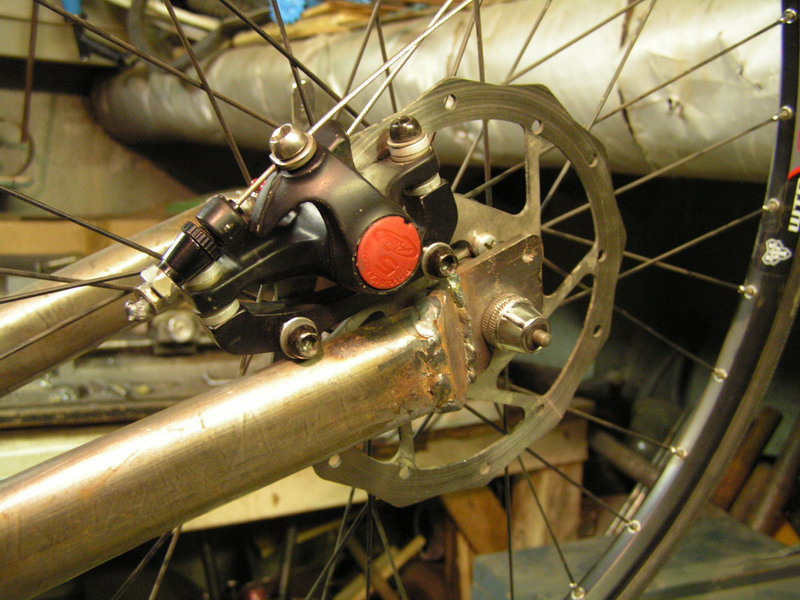

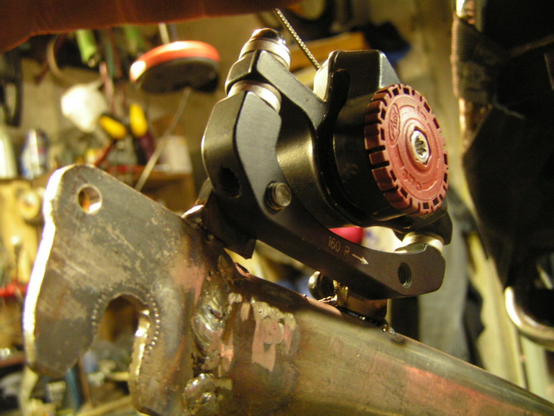

Так как рулевая труба сделана под 1,5 дюймовую колонку, а временная вилка - 1 1/8 дюйма, то для ее установки на лигерад были вырезаны-сварены переходники:
Установка заднего тормоза - дисковый тормоз намертво зажимается на диске на установленном в перья колесе, и потом к нему прикручиваются будущие крепления, подгоняются по месту и привариваются:
А мне вполне хватило чертежа крепления для дисковог тормоза. Ты выкладывал чертеж. Получается с первого раза. Диски 160 и 180мм.
