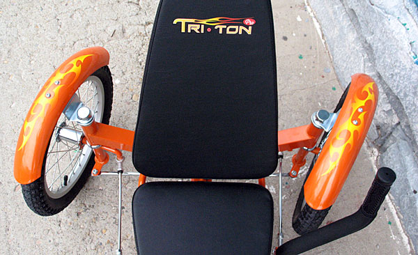

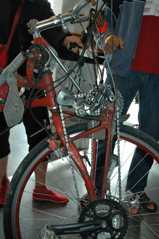

Номер сообщения:#11  Непрочитанное сообщениеДобавлено: Сб янв 14 2012 23:20
Может передний привод как у Дашевского для переднего колеса? Поворачиваемось на 180 град. обеспечина, правда педалировать будет не совсем удобно, но такой угол поворота я думаю понадобиться редко и на не большой скорости.
Маневренности добавили бы заднии колеса, если еще и их сделать поворотными. Электро-погрузчики довольно неплохо на месте разворачиваются. Правда сделать их еще и приводными - вот настоящая задача для изобретателя.
Комментарий к файлу: привод Дашевского
Комментарий к файлу: заднеуправляемый triton trike
Не просто неудобно, а невозможно, так как каркас на уровне передних педалей не шире 50 см (чуть шире педалей). Поэтому конструкцию привода определила каркасно-пространственная рама.
Но они приводные, а это, опять же, карданы. Уж лучше немного "помучиться" с передним приводом, но сделать простой задний мост.
