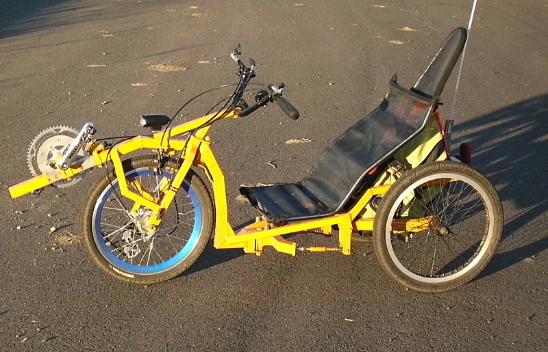

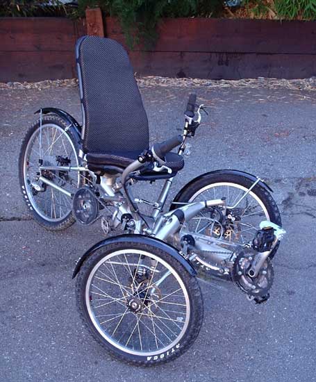

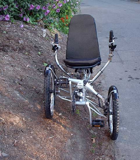

Спускайтесь на землю матушку. Осмелюсь предложить кое какие машинки к рассмотрению, по крайней мере что то интересное по узлам быть может будет полезно.

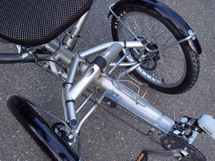

Вот к примеру
ТУТ
Интересная методика, до которой я не дошел в проектировании задней подвески для 1-2.
Сейчас на ряду с её простотой, все мои попытки впихнуть сложные узлы - выглядят очень не просто.
И теперь даже проведу предварительные сравнения эффективности узлов у подобной 1-2 и планируемой 2-1.

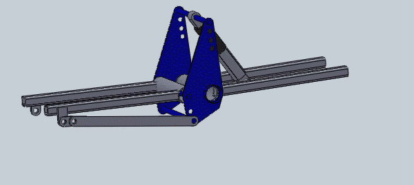

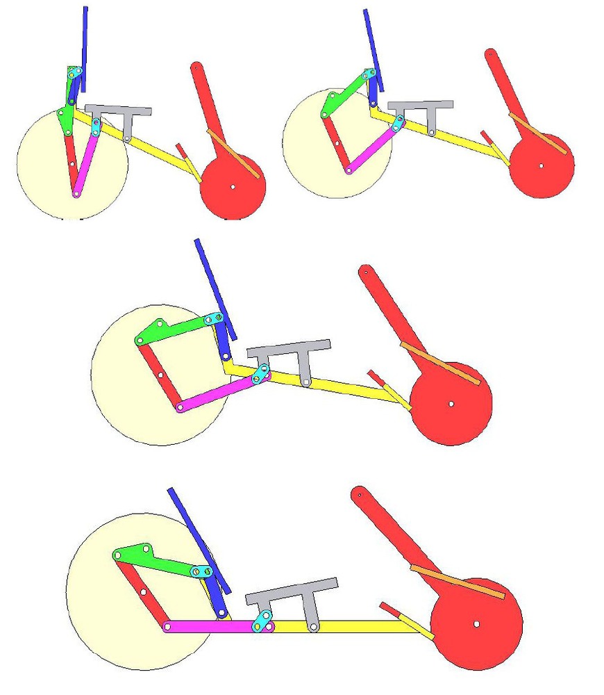

По сути: ещё один момент отмечу, по узлу изменения базы Вы обратили внимаие на:
и от себя предложу вариант(механический - можно заменить на газ/масло/электро лифт):

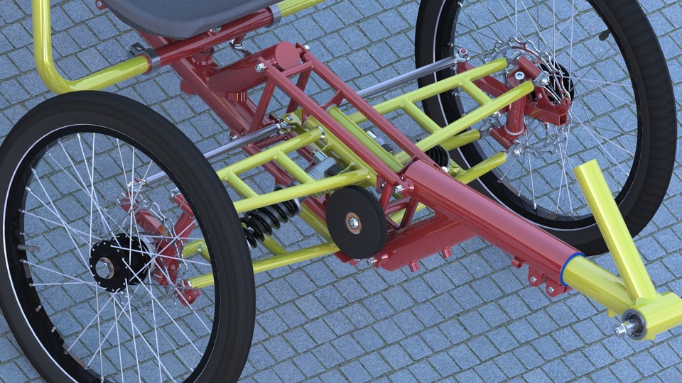

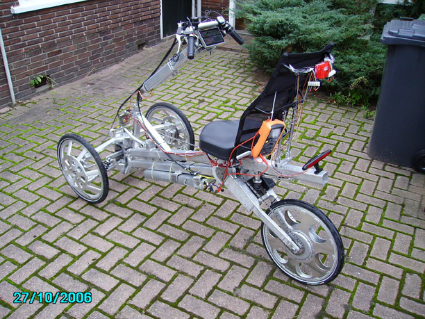

Вот над подобной конструкцией я уже второй день ломаю голову. Но применить её хочу не на задний подвес для изменения базы, а на передние подвесы. Мне необходимо регулировать уровень наклона левого и правого подвесок, но мне не нравиться тот вариант решения что я изложил у себя в теме. И тот вариант который я разработал на рычагах (еще не описывал) тоже не нравиться. В обоих вариантах (как и в предложенном вами) используется 4 оси для рычажного изменения угла, правда они взаимо-компенсируемые, но в сумме это аж 8 осей и столкьо же рычагов. Мне вот кажеться что это много для такого механизма , и вот я сижу и думаю над тем как выполнить их попроще. Если смотреть на анимацию, то там есть маленький красный рычаг, к нему я думаю приварить рукоятку управления наклона, что бы этой рукояткой можно было натягивать подвеску, но там тоже свои трудности. Сам этот рулевой рычаг будет натягиваться подвеской тоже, и реализовать его можно только с натягиванием в ОДНУ сторону.
2 grey_kardinal
А вы, образно говоря, не ходя в авиакружок, хотите сразу построить космический корабль.
Та ну что вы :)
У нас на форуме не однократно уже были использованы узлы, которые я взял на вооружение.
Вот очень похожие исполнения, которые на текущий момент я хочу реализовать, но по прежнему продолжаю искать альтернативы. Если не найду их до тех пор пока печатаю уже известный материал, то приступлю к тому что уже есть.
Может быть даже придется отказаться от проекционный наклонного механизма, если не придумаю как уменьшить 8 осей хотя бы в двое. И буду думать над складывающимся наклоном, либо вернусь к своему варианту наклона как в маскито. Но тогда, блин, придется как то решать вопрос с складыванием колес, иначе в лифт залазить не будет :(
В любом случае, я не изобретаю почти ничего. Я просто доробатываю то что уже кто то придумал (нет ну я пытаюсь что то своё привнести, но это как вы знаете не легко).
Вобщем я лишь размышляю надтем как устроены те или иные узлы, не более того. Если мне удается понять как они работают, то я могу сразу понять где или как можно узел адаптировать для моего трайка. Так что всё по природе, по физике и как ни странно наши изобретатели ужа давно катаются на подобных вещах.
Вот глядите.
Наклонный механизм:
одинводин то что я описывал,только вместо звезды - рычаг, а вместо цепи - шаровые.
Это отсюда
Это отсюда
[youtube]http://www.youtube.com/watch?v=7eHfksutiUQ[/youtube]
Поворотный механизм:
[youtube]http://www.youtube.com/watch?v=1_hGvbEiYAs[/youtube]
тут тот же велик что был чуть выше (оранжевый, где парень сидит на нем), но думаю использовать не консоли а вилки на оба передних колеса.
по многим причинам как ободные тормоза, самовыравнивание при отрицательном угле оси, армирование с внешней стороны, повышенная стрессоустойчивость и так далее. Правда веса с полтора кило добавит, и рулевое управление слодно реализовать... но вот как раз еще одна тема моей головной боли.
Правда еще не принял окончательного решения. Как никак делаю не сопли а Танк, потому хочу мощь а не консоли... но консоли настолько проще , что аж грустно как то :(
Но в итоге, мой аппарат будет выглядеть на 80% как этот велосипед, только посадка иная.
Я б даже наверное хотел обзавестись чертежами.
А вот два видео готовых трайка, которые я рассматривал в самом начале по 1-2 схеме.
[youtube]http://www.youtube.com/watch?v=0XUXBtgQ9KQ[/youtube]
[youtube]http://www.youtube.com/watch?v=8-jgq4kYYwg[/youtube]
И если провалиться мой коварный план с обратным трайком по схеме 2-1 то я вернусь к этим асимметричным страшилкам. :lol:
Добавлено через 4 минуты 35 секунд:
Темболее что оно получается :)
Скоро я набросаю предварительные размеры и смоделирую макет. Выложу сюда. Думаю за пару дней управлюсь. Тогда уже будет видно что где и как планируется.
И вот тогда можно будет уже обсуждать варианты адаптации и того подходит или не подходит :dance:
но оно получается, хоть и с трудом.
I LOVE YOU!
СитиТАНК:
51% - Проектирование
00% - Производство
00% - Тесты
