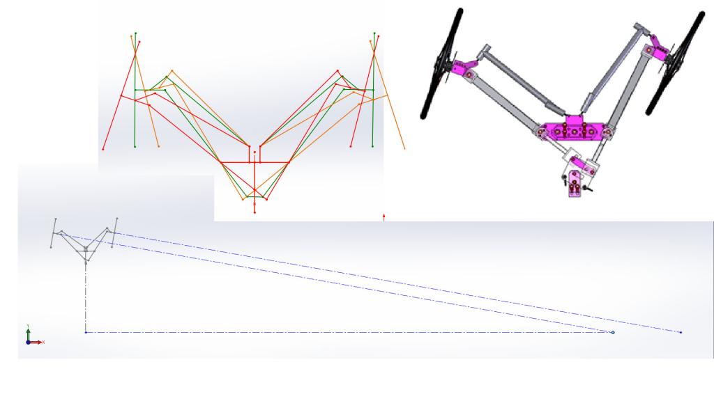

Центр вокруг которого поварачивается колесо уж очеь долеко от оси, слишком большой трэйл получается, ну может это и хорошо.
С акерманом у них проблемы, хотя если поиграться с геометрией наверное можно решить эту проблему.
Центр тяжести на самом деле смещается совсем незначительно.
Старый добрый MUNZO будет куда проще и эфективнее.

Противодействует ей сила трения, а работает - никто, как ни странно. Фишка в том, что центробежная сила обычно направлена ортогонально вектору скорости, поэтому никакой работы не совершается. А в данном случае все гораздо хуже.
daktfi писал(а):
Я не говорю, что на руле нет усилия, мне просто кажется, что предложенная схема расчёта не совсем верна...
Не вопрос, предложите другую.
 Заголовок сообщения: Re: Охренеть рулевое управление! Москито!
Номер сообщения:#23  Непрочитанное сообщениеДобавлено: Пт янв 11 2013 13:53
daktfi писал(а):
а кто работает против центробежной силы на обычном одноколейнике? :-)
Не вижу в этом ничего странного, физику знаю хорошо. :-) Тем не менее, на классическом велосипеде усилие на руле всё равно есть.
Сложно. И лень. Очень. Ибо надо начертить точную схему, затем разрисовать все действующие силы, посчитать все рычаги и углы, и уже тогда делать выводы. Вполне возможно, что результат окажется близок к вашему - но может и не оказаться.
Мне кажется, что ваша схема упускает из виду слишком много нелинейных элементов, которые существенно влияют на результат. Я потому и привёл пример с классическим велосипедом, чтобы обратить ваше внимание на разницу между работой и силой. Работа по разведению ЦТ и колеи (я не согласен с формулировкой, что это ЦТ двигается относительно колеи, но и утверждение о сдвиге колеи относительно ЦТ представляется мне, как минимум, неполным) и усилие на руле могут быть связаны гораздо более интересно, чем это кажется на первый взгляд.

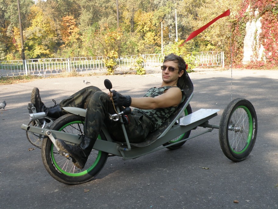

Реальная конструкция мне нравится больше:
Обычный фанерный дельта-трайк, управляемый наклоном.
http://www.youtube.com/watch?v=6pNZ91bcU4I&list=UUcmDgT7LawBTuJEtLKmmQXQ&index=12
Аналог дельта-трайка Юрия Ружинского
