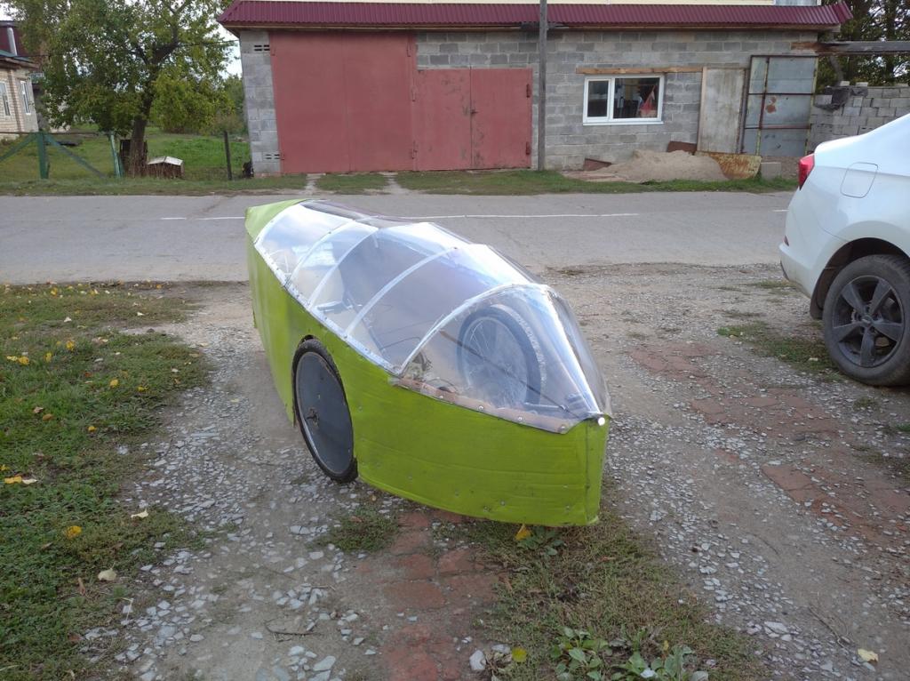

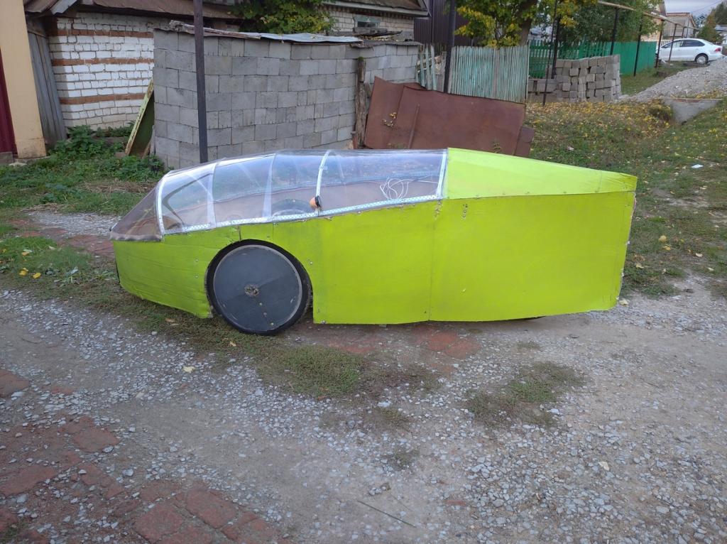

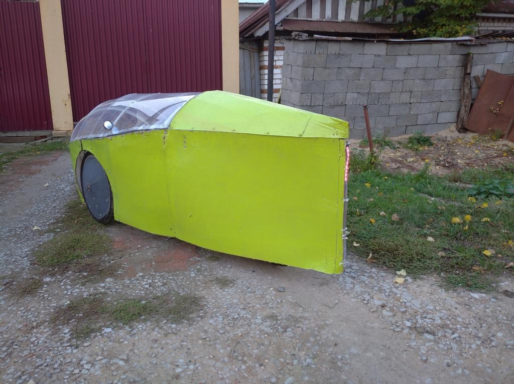

Всем привет. На той неделе выдалось сухое утро и решил проверить на скорость в полном обтекателе. До этого по трассе ездил без фонаря, что лучше было слышно как сзади приближается фура. Но на скорости выше 40 км/ч слышно было как поток воздуха хлопал за ушами, поэтому стало интересно как влияет полностью закрытый кокпит на скорость.
Максимально разогнал до 50.76 км/ч, это пока самая высокая скорость которую получил на данном аппарате. Скорость получена на небольшом пологом спуске, в другую сторону скорость держал 23-25 км/ч. За день до этого катал на шоссейнике, на том же участке разогнался всего до 37 км/ч, но в "горочку" ехал быстрее и поэтому перепад скоростей меньше. На веломобиле ездил при температуре воздуха +8, знакомый на электромотоцикле рассказывал, что падение температуры заметно прибавляет расход энергии, но в обтекателе не так заметно. Большой плюс веломобиля - неважно особо в какой одежде ты едешь. Я катал в куртке и джинсах тк велоформы у меня нет, тем более утепленной. На обычном велике это было бы очень важно и прибавило скорости. Еще заметил то, что отсутствует запотевание изнутри, летом ездил в шортах и замучился с обзорностью. Но вес конечно заметно влияет на скорость на переменном рельефе и при движении в небольшие подъемы велосипед выигрывает. Но все же веломобиль позволяет ездить быстрей, я вот на велосипеде езжу не часто, физическая форма моя оставляет желать лучшего и поэтому скорости такие за счет мощности выдавать не смог бы.
За это сообщение автора Stelsrider поблагодарил: alex (Чт сен 23 2021 01:00)

В идеале надо горку покруче и спускать аппарат накатом для оценки аэродинамики.
Я на сидячем по плоскачу до 50кмч разгогнялся :) Но у меня довольно неплохая анаэробная мощность на нём (1000 ватт в течении 10 сек).

[quote="Stelsrider"] было слышно как сзади приближается фура. ..
...Еще заметил то, что отсутствует запотевание изнутри, летом ездил в шортах и замучился с обзорностью. [/attachment][/quote]
Зеркало с лева нужно.
Чего то не верится про запотевание.
Первые километры да , но после пяти и более не видно ничего. Если по бокам протреш рукой то с переди ногой что ли? А ночью вообще ужас если под фонарем проезжаешь или встречный автомобиль то едешь на ощупь как слепой. Даже при открытой щели для обзора впереди ехать ночью по покрому асфальту очень тяжело.

Сидячий, это обычный шоссейный вел? На предыдущем участке, летом, где веломобиль показал 50.4 км/ч , на велике я разгонялся до 49.5 км/ч, но правда потом этой отметки достичь не смог.
По идее можно электромотором эффективность мерить, по току и скорости хорошо видно будет. Редукторного мотор-колеса на 250-350 Вт хватило бы. Я все лето откатал на электровелике с мотор-колесом на 350 Вт и по трассе видно как уменьшается ток при неизменной скорости стоит лишь пригнуться к рулю. При 35-38 км/ч ток падает с 11 до 7-8 А. Ехать так долго тяжко, на 15 км ездил и больше нет желания. Или ватт-метр прикрутить и смотреть скорости тоже показательно будет.
Есть у меня слева зеркало, на фотке видно его. Про фуру я образно написал, но полностью закрытый как в коробке находишься, а слышать кто нагоняет сзади хочется, я на велике так привык. Слышу шум- принимаю как можно правее.
По поводу запотевания:
https://www.youtube.com/watch?v=KLuPNNmpnmA здесь летом в шортах.
https://www.youtube.com/watch?v=TBGCrNo4uyA здесь последний день лета в штанах, да и температура пониже. Запотевания такого не было, ехал более 5 км в одну сторону, последний раз тоже проехал 8 км, стекло тоже не потело. У меня в носу есть отверстие, оттуда дует воздух и на скорости продувает, также продувает из колесных арок. А ночью согласен, вообще плохо видно, фонарь бликует.

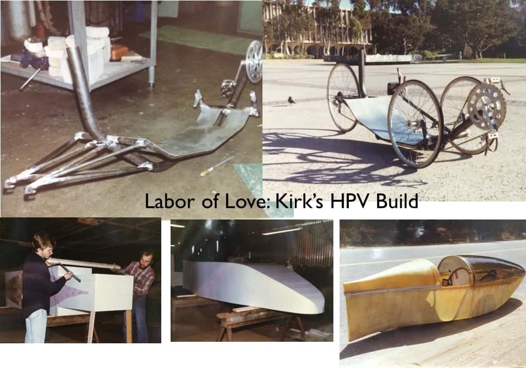

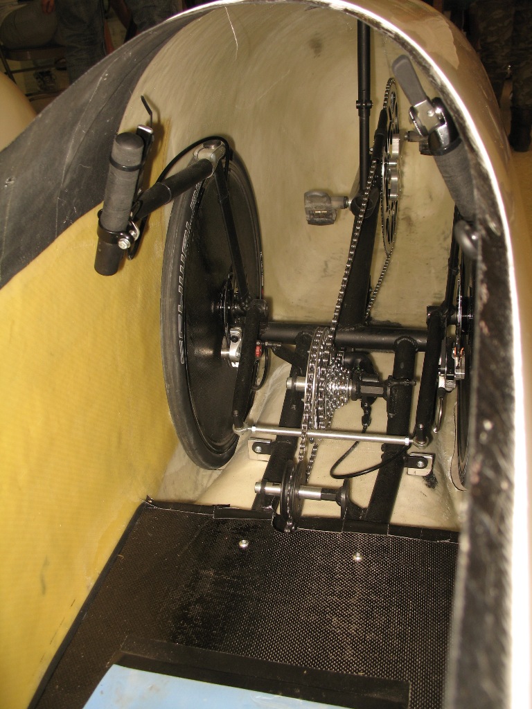

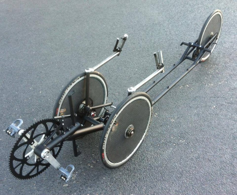

Вот как пример. Шасси сразу сделано прикольно, кресло встроено в силовую структуру, явно жесткость на кручение на хорошем уровне.

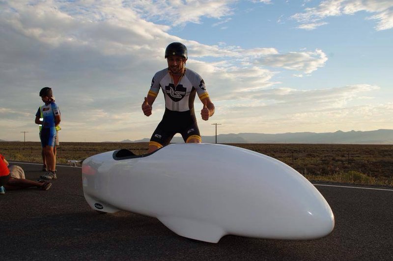

А это похоже рекордный трайк, ужали как могли. помоему это австралийский Трислед.
А вообще грустно читать, люди тогда уже получали результаты, к которым мы только мечтаем приблизиться. Как сегодняшняя Россия и вчерашний СССР.

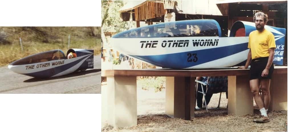

За образец можно взять "The other women"
Лично мне его форма кажется не очень обтекаемой, но это конечно голосованием не решается. А если речь о конструкции шасси, то я не увидел там амортизаторов, без них быстро ездить по реальным дорогам я бы не рискнул.

В принципе, да - таким образом получить получить хорошо обтекаемую форму для нулевого угла атаки несложно, но вроде она порядочно портится под боковым ветром... может это и не так плохо - меньше "эффект паруса", что имеет как минусы (боковой ветер не даёт импульс в перед) так и плюсы (и меньше момент на переворот).
В качестве ткани можно использовать по моему что-то полиэстровое - оно термоусаживается, позволяя её хорошо натянуть и затем придать воздухонепротицаемость краской/лаком, да.
Но монокок принципиально позволяет совсем другую констукцию подвески и трансмиссии (далеко не только аэродинамику!) и дизайнить под него аппарат желательно с нуля.
Кроме того, за исключением корпуса из пены, любые "не несущие", облегчённые корпуса (даже несущие если не не сэндвич, хотя и в гораздо меньше степени) работают как барабан. Ехать в нём внутри на ухабистой дороге - не то, что не услышишь ничего, так и слух потерять можно :)
