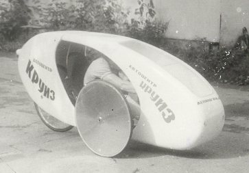

"Круиз"
- по отношению к прошлым веломобилям - был огромным шагом вперед. Рама из алюминиевого сплава АМГ-6, стенка 45:2,5, плоская - консольная. Большой диаметр труб обеспечивал хорошую жесткость на кручение и на изгиб. В гоночном варианте удалось снизить общий вес конструкции до 18-ти килограммов.
Всего, мы сделали 13 "Круизов", но основных было два - гоночный вариант и дорожный, который весил 24 килограмма. На дорожном максимально достигнутая скорость - 45 км/ч, а на гоночном - 52 км/ч, а с зиппером - 56 км/ч по прямой. Гоночный "Круиз" оказался долгожителем - сделан был в 1989 году и бегает до сих пор, но в Израиле, чему я очень рад. Конструктивные особенности и недостатки обычно выявляются на разных соревнованиях. У "Круизов" была неплохая управляемость и устойчивость на трассе, впрочем, при желании можно кувырнуться и на танке. Три зимы подряд, на этом веломобиле, я выигрывал зимние 10-ти километровые гонки по льду. Да и летом, мы с Андреем Кудрявцевым, тоже получали призы - в г. Николаеве, на фестивале 1989г.
Как-то раз, попробовал на "Круизе " проехать - до Выборга и обратно - в 10,5 часов уложился. В дальнем походе сказалось неудобство лежака. Отсюда мораль - в дальние походы сиденье или "лежалище" надо скрупулезно подгонять под себя. A иначе начинаются проблемы. "Круиз" - конструкция довольно быстрая, но хотелось ездить быстрее, потому, что братья велосипедисты иногда насмехались над веломобилистами, а это обидно. Надо было сделать такой аппарат, чтобы у велосипедной братии не осталось никаких шансов на шоссе. Таким стал мой следующий веломобиль - "Скумбрия".

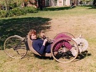

головастик
Городской веломобиль или "Головастик" был так назван по форме обтекателя. К сожалению ни одной фотографии не сохранилось. Веломобиль по своему назначению был больше городским - для передвижения по городу. Рама была металлическая, труба 48:1.5. Колея передних колес изначально была 640мм, потом - 575мм переделал. Увеличилась скорость за счет маневренности. На всех предыдущих конструкциях тормоз был только на заднее колесо - из-за этого тормозной путь был очень большой. На "Головастике" были поставлены дополнительные самодельные дисковые тормоза на передние колеса, что обеспечивало уверенную езду в городе. Веломобиль весил 23 килограмма, с обтекателем - 35 килограммов и разгонялся около 70 км/ч с обтекателем. Передние колеса были на внутри корпуса, а как бы в нишах и обклеенные снаружи лавсановой пленкой. Конструкция была продана одному художнику-скульптору и судьба его мне неизвестна. Поездив довольно много на трехколесных конструкциях, я пришел к четкому выводу: по городу лучше ездить на двухколесных веломобилях; небольшой вес, великолепная динамика за счет удобной посадки, наличие задней подвески дает незабываемые ощущения. Да и хранить его намного проще, чем трехколесную машину. Трехколесные же хороши на дальнобой, опять же при езде по льду зимой. Хранить такую конструкцию сложнее - нужно отдельное помещение.
велопневматик
Первый был изготовлен в 1989 году Андреем Кудрявцевым за три дня. Весил он 37 килограммов. Рама в виде треугольника из водопроводных труб. Передняя ось общая в виде коленвала. Заднее колесо поворотное. Сами колеса изготовлены из камер КАМАЗ или ЗИЛ-130 одетые на обода "Орленок" с приваренными на них скобами, чтобы не съезжали камеры. Передние колеса между собой были заблокированы. Управление примитивное, но необычное - если надо ехать направо - руль поворачиваешь влево и наоборот. Но несмотря на сложность управления и небольшую скорость проходимость была совершенно потрясающая. Открытых люков можно было вообще не замечать. Паребриков тоже. По лестницам можно было ездить вверх и вниз (если хватало здоровья). Как то удалось проехать на нем по Невскому проспекту под Новый год во время народного гуляния. Люди очень бурно реагировали на такой необычный веломобиль. Мы ехали вдвоем с Женькой Пинигиным он на маленьком веломобильчике, а я на этом монстре - чинно, важно. Женька наматывал вокруг меня круги, а люди бежали за нами и кричали всякие поздравления. Это было весьма запоминающееся зрелище.
Пневматик не скоростной - максимальная скорость - 30 км/ч. Соединение веломобиля и пневмохода дало великолепную проходимость. На пневматике можно было спокойно пересекать реки и озера - ехать по водной глади - он плавал. В итоге нам был заказан пневмоход одним охотхозяйством, но на четырех колесах и двухместный. Его мы сделали переделав трехколесный пневматик и в дополнение к велоприводу поставили движок Д-8.
