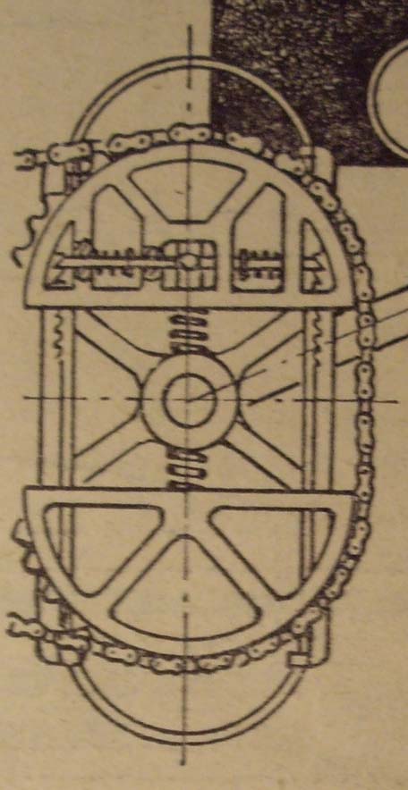

http://www.nupace.com/product.htm
Гы. ну что кто понял, как это работает?
картинка побольше здесь (в конце):
http://www.armbell.com/inventor/viewtopic.php?p=53&mforum=inventor#53
есть ещё такой до безобразия простой вариант:
http://www.fallbrooktech.com/NuVinci.asp
Номер сообщения:#103  Непрочитанное сообщениеДобавлено: Пн ноя 27 2006 17:11
Если я хоть что-то понимаю в колбасных обрезках, там два эксцентрика с регуляцией взаимного положения (то есть, эксцентрик с регулируемым эксцентриситетом), и кулачки, которые этим эксцентриком поджимаются до зацепления между ведущим и ведомым элементами. В зависимости от эксцентриситета меняется передаточное число. Это реализация в железе сехмы, которую я видел где-то на форуме.
Кстати, кажется, в Вашем же посте! ;-)
Да, уже давно видел здесь же на форуме. Штука забавная. Главное - весьма простая.
Основной минус обеих систем - прямое ручное управление. Хочу вариатор Гулиа! :-)

Не знаю, заметили вы или нет, но линк на эту втулку (NuVinchi) и на другую "практическую" разработку был в топике ранее в одном из моих постов. Вся информация о втулке сравнительно бесполезна, пока не известен КПД. Замечу, что в этой втулке используется дилатантная жидкость, так что есть надежда на высокий КПД.

Мозг прав, о кпд ни слова видимо не совсем гладко у них с этой позицией.И отсюда вопрос ,что есть "ДИЛАТАНТНАЯ ЖИДКОСТЬ" ?просвети пожалуйста.Мне известна жидкость меняющяя вязкость от изменения темпиратуры применяемая в системе привода вентилятора охлаждения двс.

Картинка (видео) на сайте производителя
http://www.atcnuvinci.com/overview_how.php
стоит тысячи слов
Дилатантная (в словаре - не нашёл) - "могущая" прибывать в одном из двух состояний в зависимости от внешних условий, например (в данном случае) - давления. Высокое давление - почти твёрдая, низкое - жидкость. Только обычно такие жидкости перестают быть дилатантными при низких температурах. Во втулке NuVinci - нет.

Я прочитал наконец-то всё это.
Мне очень хочется максимально упростить трансмиссию
сделать её более "ИНформативной" (чтоб скорости не дублировались)
Проще в настройке и обслуживании. Причём как и у машины, так и у велосипеда.
К чему я пришёл:
1. Конструкция максимально простая - 2 или 3 вала не более.
2. Никаких передаточных механизмов с шариками, кругами, конусами
Всё это обосновано тем, что на конусах, кругах будут слишком маленькие площади соприкосновения поверхностей. ну вот поставьте вы ручку шариковую на железный лист. Водите ею, а потом резко дёрни те лист. 100% из 100, что легко ручка пошла "туда, не знаю куда").
А ещё у вариантов D и C неравномерное истирание поверхностей на маленьких "роликах" из-за различных угловых скоростей на "конусах/кругах"
Что мне реально "понравилось" - идеи.
1-Изображение
2-Изображение
К сожалению не получилось найти данные о диапозоне передач на обычном MTB.... (Подскажите) Для анализа размеров звезды макс и мин.
какие недостатки
у 1 - пока не вижу
у 2 - добавить кое - что надо... и у такого привода КПД не самый большой , точно меньше, чем у цкпи, да и в массе, скорее всего он проиграет... Да и тут как-то консольно крепить придётся... но не стоит отчаиваться)
Что у кого в голове накопилось?
