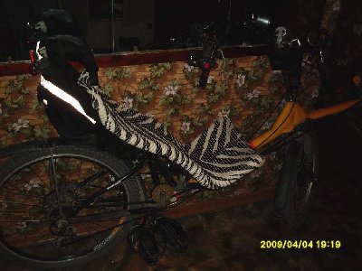

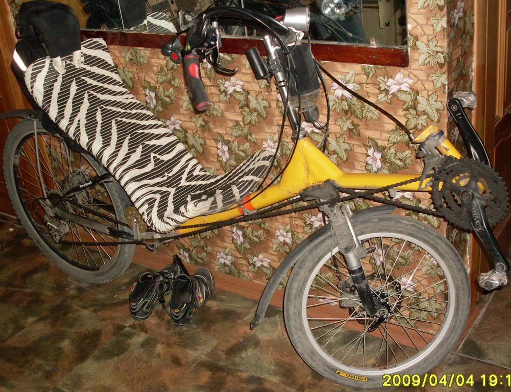

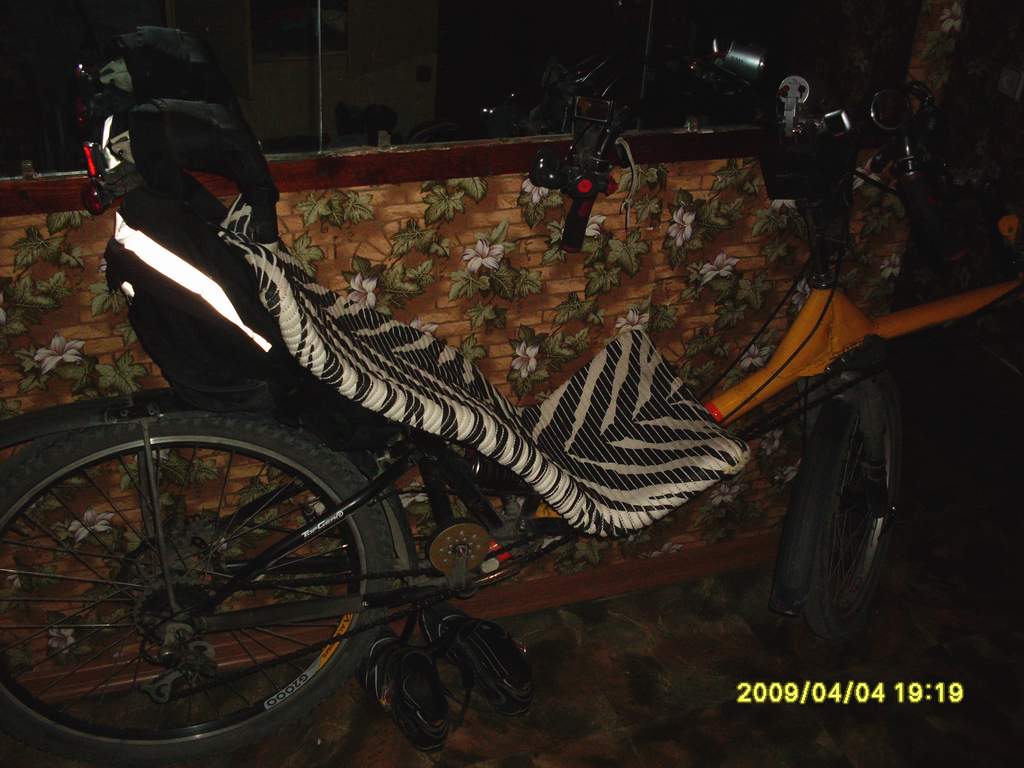

Номер сообщения:#15  Непрочитанное сообщениеДобавлено: Вт май 05 2009 23:06
По случаю сравнил по весу мое тентовое кресло и старое жесткое (обивку менял). Тентовое примерно в 3 раза легче получилось. Однако на нем потери оказались такие, что просто не знаю, вообще все преимущество веломобиля перед велосипедом нивелируются нах. Даже с велотуфлями. Один комфорт остается. Тент я натянул настолько, пока рама кресла не начала прогибаться... особо не помогло. Сильнее натянуть можно только если применить более прочную стальную раму или алюминивую с множеством ребер... тогда она станет тяжелой как жесткое, приплыли:-)
Мне кажется, хоть это и трудно своими руками сделать, для веломобиля подходит только анатомически точное жесткое кресло с тонким мягким покрытием. Тяжесть такого сиденья с лихвой окупается энергоотдачей.
Номер сообщения:#16  Непрочитанное сообщениеДобавлено: Вт май 05 2009 23:31
Покажи фото своего кресла. Что за материал использовал?
Номер сообщения:#17  Непрочитанное сообщениеДобавлено: Ср май 06 2009 22:46
тентовое это вот это зеленое viewtopic.php?t=3399
Там алюминиевые трубки + тентовая ткань в несколько слоев. Натяжка делается строительными хомутами, по периметру ткани вшита сталистая проволка 3.5мм кажись. Рама кресла прогибалась уже с теми, хлипкимм хомутами, потом нашел еще более мощные не знал, что такие бывают, наверное, алюминивый лист можно натянуть :-)
А жесткое - черно-белое. Фотки с месяц назад делались сразу по прибытию домой, так что видон малость боевой. Это мое самое первое кресло, обивку сменил только. Материал - те же алюминиевые трубки от раскладушек и еще хз чего того же диаметра + листы алюминия + коврик для ванн. Ну не чистый алюминий, конечно, что-то типа дюрали. Данное кресло выдержало уже больше 35К км на этой модели, а сколько на старом велике забыл ваще.
