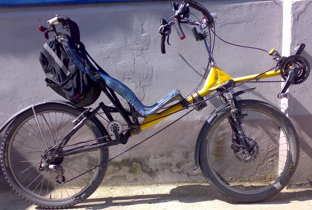

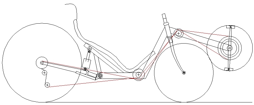

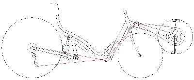

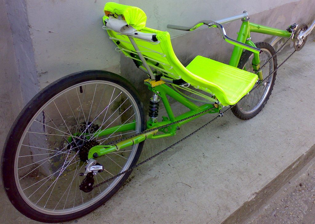

Привет всем! Немного неловко, забросил общение. Но не было чего особо рассказать... Кто помнит, был у меня двухколесный веломобиль на 20ых колесах, где-тут выкладывал фотку, потом начало казаться, что кочки слишком тормозят полет ;-) Да и трение в дополнительном натяжителе огорчало между системой и промежуткой. Провел модификацию, в результате заднее колесо стало на 26. Скажу прямо, особой разницы по скорости не заметил. Немного выше посадка, на неровностях немного быстрее... Но общий вес тоже вырос. Фотки этой переделки нет. Ездил-ездил, пока не расшаталась передняя вилка - люфт в амортизаторах, износ пластиковых втулок. У нас тут с запчастями иногда напряженно, кинулся - нету вилок на 20! Целый вел покупать из-за вилки не хотелось, а ездить стало опасно. Биения при торможении оччень неприятные, да и колбасить по курсу начало. Поприкидывал, в продаже была аморт. вилка на 24, остановился на ней. Итог переделки на фото. Там был кронштейн, так что воткнул свой старый дисковый тормоз просто у меня как раз вибрейки стерлись, а дисковые колодки валялись... По езде возникли заметные изменения. Стало НАМНОГО плавнее и комфортней. Дисковый тормоз тоже удивил, полгода уже езжу на одних колодках, и по дождям тоже. Поражен, может песка него меньше попадает? Теперь о грустном, скорость ни капли не возросла, даже наоборот, вес-то вырос еще больше. Вывод - да определенных пределов масса имеет большее значение, чем диаметр колеса, иногда лучше трястись на кочках. Ндас. Из-за еще более поднявшейся посадки стало неудобней на светофорах, ноги еле до земли достают, да и в поворотах приходится наклонятся сильнее или замедлятся. Вот так вот. На данной раме уже накатал 23966 км. Кстати, видите ролик из фторопласта - в хорошем состоянии до сих пор, крепкий получился. Счас делаю новый вел, полная противоположность всем другим моим моделям, слегка экстримный ;-)
Комментарий к файлу: последний вариант на этой раме
Комментарий к файлу: это новый
Номер сообщения:#2  Непрочитанное сообщениеДобавлено: Вт май 13 2008 10:20
ТАМ.... где нас нет ездят на таком .Посмотри на цепь На скорости повороты плавные ,поэтому угол поворота не большой
 Заголовок сообщения: Двухколесник
Номер сообщения:#3  Непрочитанное сообщениеДобавлено: Вт май 13 2008 11:41
Привет. Во. Ценная информация. Я тоже пришел к такой компановке.
Тут все расхваливали колеса больше 20". Но меня брали сомнения в удобстве эксплуатации. Вообщем делаем.
Номер сообщения:#4  Непрочитанное сообщениеДобавлено: Ср май 14 2008 23:43
Да, если скорость большая и входишь в поворот руль едва отклоняется. Но когда едешь медленно, например маневрируешь по городу в пробке или на подьем заползаешь рано или поздно возникнет ситуация - придется дергануть рулем, чтобы не завалиться. Долго ломал голову, какое из зол выбрать - 2 отклоняющих ролика или цепь сбоку колеса. Мелькала мысль о кардане :-) Против роликов только лишний вес и трение. Но на самом деле роликов должно быть даже 4... Цепь сбоку - переделка передней вилки в нестандартную узкую (возможно смелое решение с одним пером), плюс непонятно что будет, когда цепь станет цеплять за крутящуюся покрышку. Зато это самый выгодный по кпд вариант.
Посмортим, когда мой новый проект дойдет до установки роликов, я попробую сначала без них, очень уж неохота 4 штуки лепить.
Еще интересен передний привод, плюсы - цепь почти в трое короче и крути рулем как хочешь. Лично я отказался по двум причинам: это х.найдешь у нас большую звезду и скорее всего будет влияние на руль. То есть при педалировании должно хотя бы чуть-чуть дергать руль в зависимости от точности исполнения. Последнее не уверен. К тому же у отклоняющего ролика в этом случае угол приличный. Ааа, кошмар, нет совершенства :-)

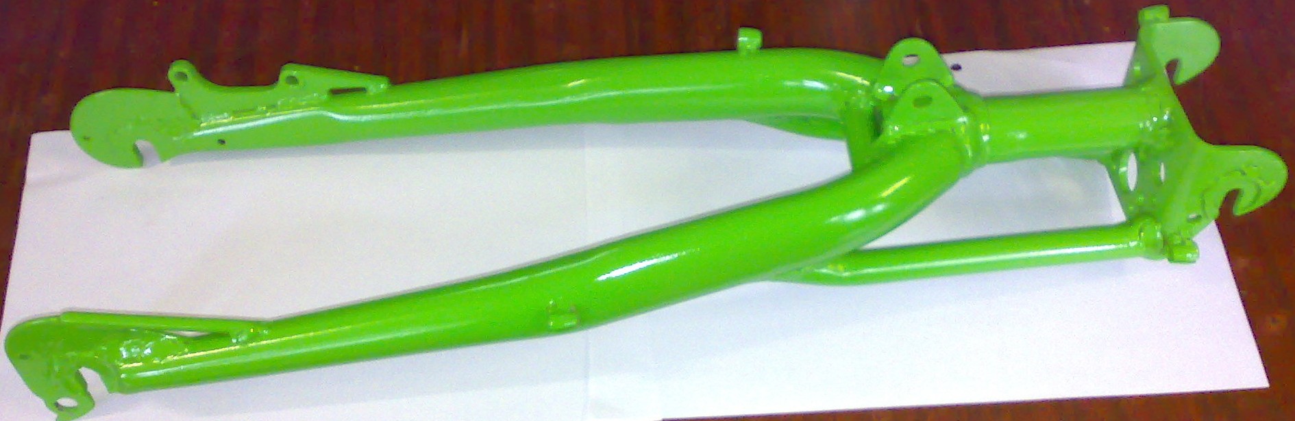

А ваще проект уже зашел довольно далеко, думал даже сегодня будет пробный выезд, да сломал последнюю заготовку для руля, перегнул. Фото будет, а пока старая фотка (еще майская) заднего маятника. Специально под этот аппарат купил сварочник (полуавтомат, проволка с флюсом) все полностью варил сам. Это прям гора с плеч.

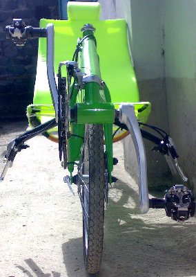

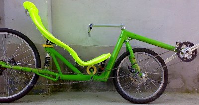

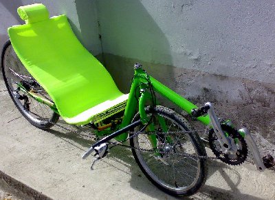

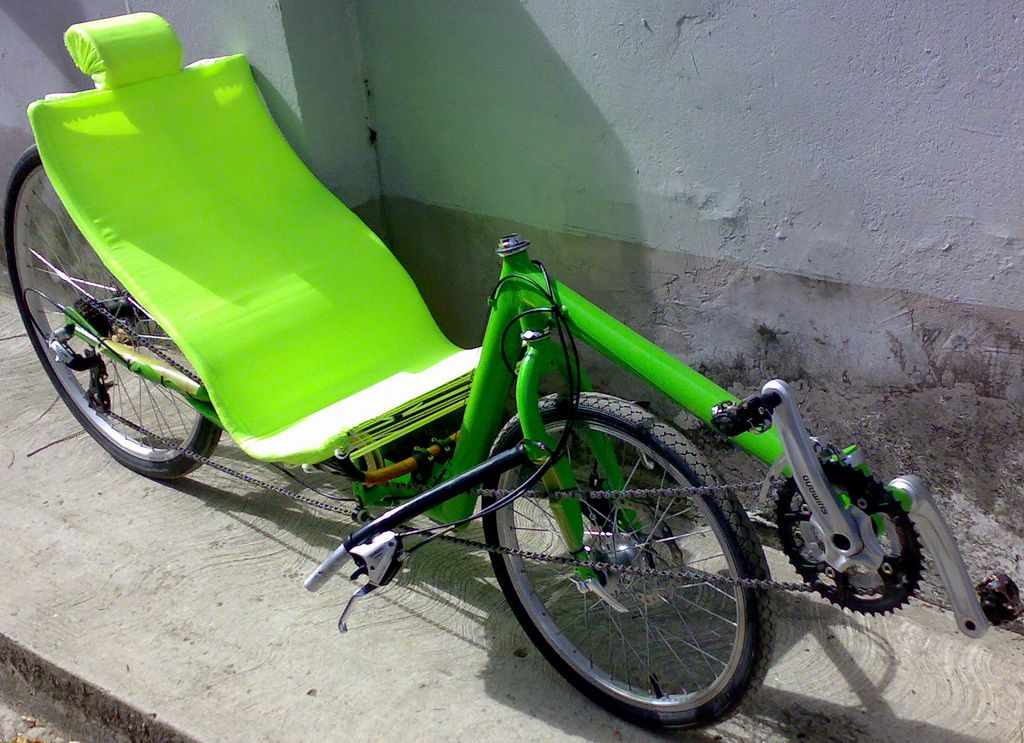

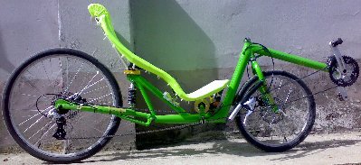

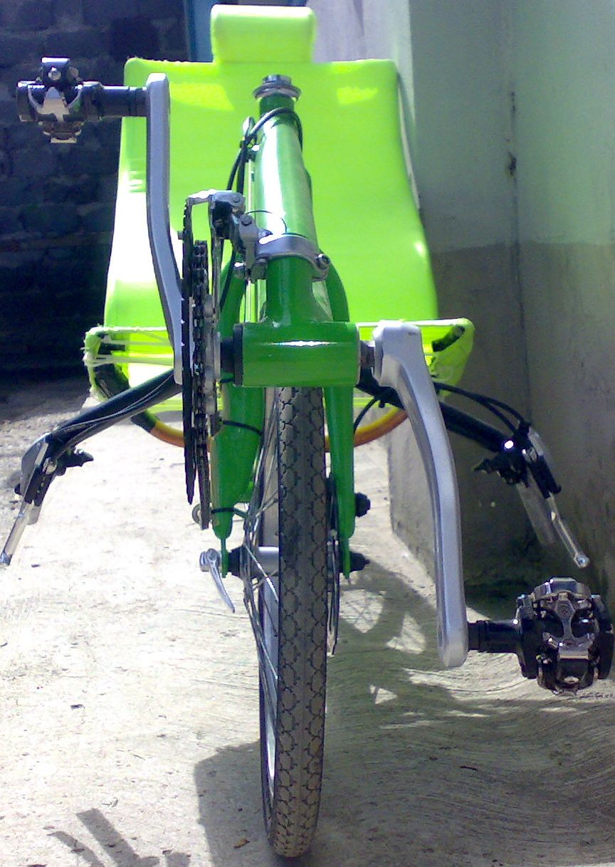

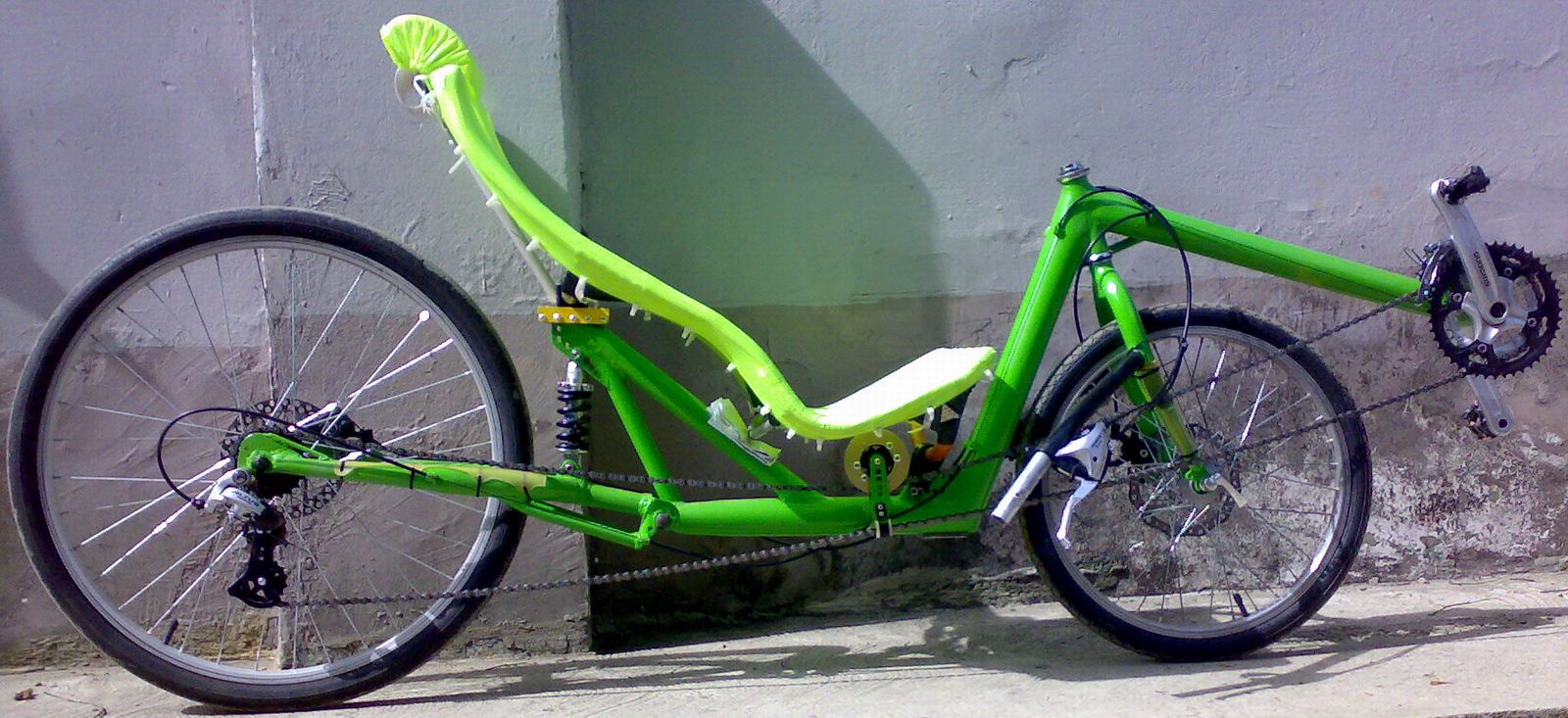

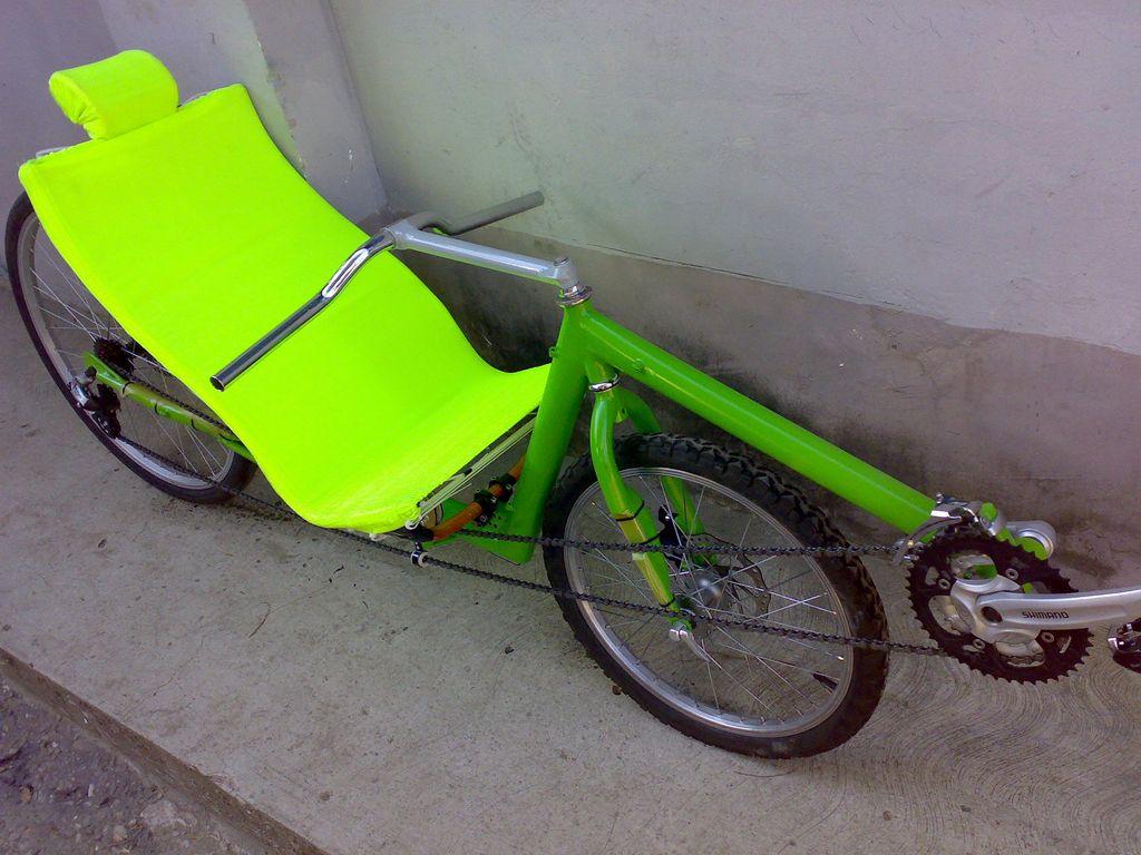

вот фото этого проекта, для себя назвал .... "Фурия". Картинки Fury B - почти готовый к испытаниям аппарат, потом добавил комп и рукоятки. А еще надо бы зеркала... Чтоб понять что к чему, накатал 74 км по разным трассам. К моему огромному сожалению испытания показали совсем не то, к чему я стремился в этой конструкции. Нужны переделки в нескольких местах, пока буду думать, что можно сделать и реальна ли вообще переделка. Претензии к скорости и только к
ней! Старый быстрее.
Зато узнал много вещей, и многое перешло из теории в опыт:

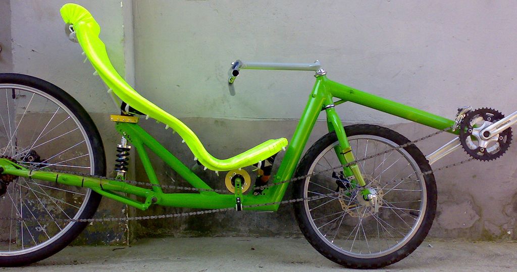

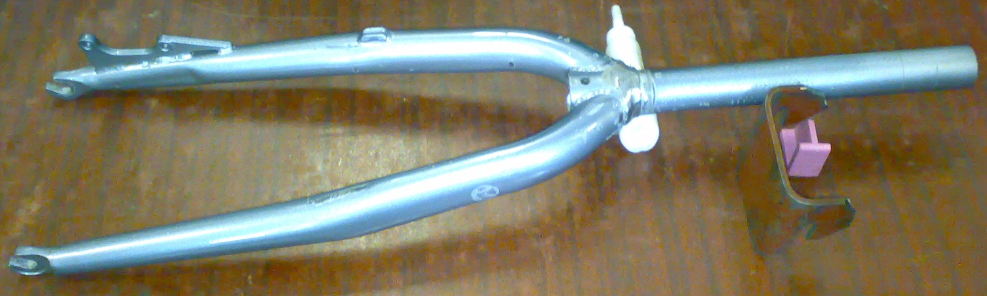

руль снизу - в принципе удобен, но нужно еще подогнуть подальше от земли. Когда на скорости входишь в поворот, кажется, что цепанешь ручкой по дороге, это иллюзия, он так не наклоняется, просто страшно. Еще стоит от бордюров аккуратней держаться. А так понравилось. И масса меньше чем у "хомяка" передняя вилка - о да, я выбрал такой вариант. Берется простая вилка за 300р, и спустя 4 последовательных модификаций получается дисковая веломобильная :-). По езде выяснилось, что даже по городу в пробках такого маленького радиуса разворота вполне достаточно. А я-то переживал, что даже равновесие не смогу удерживать. Оказалось - легко! Даже слишком с запасом выемка.

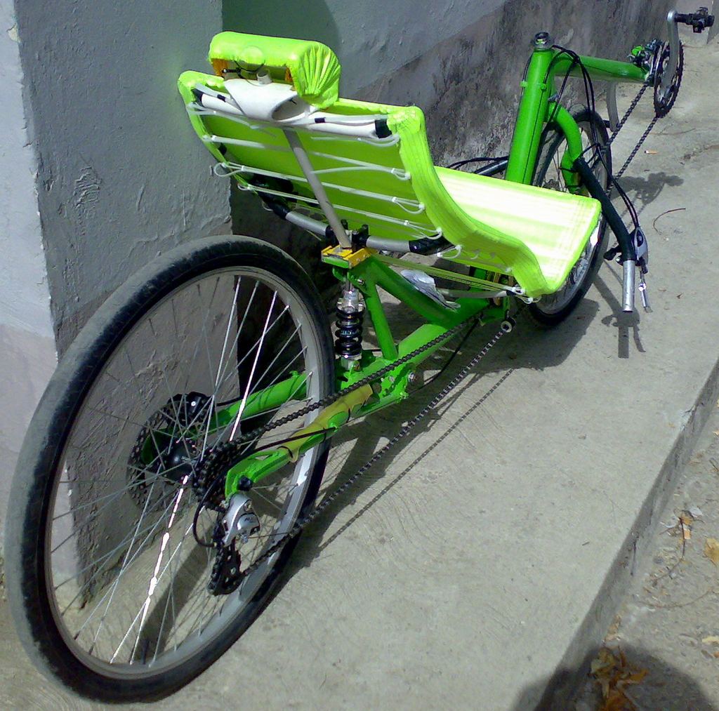

кресло - вот она, одна из причин неудовольствия. Решил попробовать типа "тент". Зеленый материал - два слоя синтетической тентовой ткани. Ваще можно было и потемнее взять и в 4 или более слоя сделать. Материал очень легкий, Чем больше слоев делаешь, тем меньше он пружинит - ставил опыты. Натягивал с помощью специального девайса, а хомутики потом только удерживают натяг.
Сидеть весьма комфортно. При скатывании на большой скорости с горки кочки воспринимаются поразительно мягко. Первый раз когда ехал ваще обалдел, вилка же жесткая, а кажется, что на невероятно дорогом переднем аморте едешь. Короче - очень мягко идет. Но, на этом кресле теряется усилие и много. Знал я про это, конечно, но думал туфли спасут. Хз, что буду с ним делать, но сюда в таком виде не подходит.
задний маятник - все и так видно, но с ним была допущена вторая ошибка, сильно снизившая кпд. Банально прое...л что цепь должна проходи таким образом, чтобы она не тянула маятник вверх, сжимая амортизатор. В результате при значительном и резком услилии происходит раскачивание, а когда в гору так ваще...
При постройке этого веломобиля не было никаких токарных работ. Даже отклоняющий ролик сделал из снятой звезды от старой кассеты. По центру вварил втулку для 2 маленьких промподшипников. Это было сложной и многоступеньчатой работой, но результат ничего так. Почти не шумит.
Комментарий к файлу: прототип с рулем типа "хомяк"
Комментарий к файлу: Из соображений безопастности сделал руль снизу. К тому же сильно упростилась посадка.
Комментарий к файлу: дальше виды с разных точек. Под креслом видна бумажка, забыл убрать перед сьемкой :-)
Последний раз редактировалось Guest Вс авг 24 2008 23:29, всего редактировалось 1 раз.
Номер сообщения:#8  Непрочитанное сообщениеДобавлено: Вс авг 24 2008 22:21
Хм, тенденция однако! Все повально занялись лоурейсерами...
Какой вес? Какая скорость? Что скажешь по рулю от перьев вилки? Вообще-то такой руль считается неаэродинамичным...

Такое комфортнее. А меня вот, например, смутил угол - по-моему, должно быть куда горизонтальнее. И ещё зачем он вилку мудрил - Баронас обошёлся практически стандартной.
Перенеси место крепления отжимающего ролика и буит те щасте :)
Номер сообщения:#13  Непрочитанное сообщениеДобавлено: Вт авг 26 2008 21:51
Нифига! Если опустить цепь ниже, то она будет цеплять за задний маятник, царапать его сверху... Надо переделывать задний маятник и принцип подвода цепи - например, снизу, под маятником.
Номер сообщения:#14  Непрочитанное сообщениеДобавлено: Вт авг 26 2008 22:10
В принципе, ты прав, ниже цепь опускать там некуда. А если второй ролик приделать на маятник и пустить цепь под ним?
Номер сообщения:#15  Непрочитанное сообщениеДобавлено: Пт авг 29 2008 23:37
все верно, цепь ниже уже не опустить, а еще ролики ставить не хочу. Буду делать новый задний маятник и переносить ролик. После еще и кресло может быть поменяю. Что ж, зато в загашнике для какого-то следующего проекта останется кресло и маятник :-)
Пока трудность старая - как из подручных трубок, не таких, какие нужны, сделать что надо...
Более узкой не нашел жесткой вилки на 20", там зазор от цепи и так в наихудшем положении около 5мм. Меньше не стал делать, иначе при случайном качании цеплять перо будет.
Угол наклона кресла у меня претензий не вызвал, оно даже сильнее немного назад завалено, чем на старом велике. Ну, это от личный предпочтений сильно зависит.
