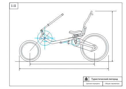

Вариант простого туристического
(Схема бурлей укороченный вариант для тех кто спрашивал че это).
Собствено для тех кто хочет ездить а не гонятся на три метра кто быстрее. Чуть длинее "Пифогора". Да забыл сказать для всех кто интересовался что такое укороченый Бурлей собственно это он. Еще из возможностей можно спаривать пауком получается квад.
Комментарий к файлу: Кастом бурлей
Последний раз редактировалось Guest Пт май 22 2009 13:11, всего редактировалось 5 раз(а).

Я и не знаю с чего и начать)))...а это необходимо иметь промежуточный вал ? Прямая передача(как у денисового "Пифагора") разве не решает задачи?Чем в ней плюс и минус?Аммртизатора не видно ...там ему места хватит?А размерность колёс?...и если все же Шурекен переубедит....наложить масштабную сеточку :wink: И если это корректно--дать сравнительную характеристику с "Пифом"..ну и мелочи...
Номер сообщения:#24  СообщениеДобавлено: Сб фев 21 2009 23:18
1. Обсолюдно не обязательно это мое видение не более...
На чем основано? Ну для этого масса причин которые лучше смотреть на дороге а не в форуме.
2. Прямая передача проще но на заднеподвесах лучше иметь заднюю ось совмещенную с промовалом для более канкретной работы подвески. Плюсы и минусы в обоих конструкциях это как злые и добрые смотря с какой стороны смотреть. Если есть вопрос то более конкретно и по пунктам, так удобнее?
3. Я сравнил с "Пифагором" только по длинне а так это совершенно разные лигерады городской прогулочный и туристический...
4. Аморта невидно потому как он просто не показан. Это другой лист посвяшеный непосредственно доработанной подвеске...
5. Размерность колес 20х26.
6. Ну давать обобщеную характеристику Пифу и КБ (кастом бурлея) это наверное некоректно клас у машин разный (попросите о б этом Дениса ему видней наверное)...

З.Ы. Денис не конкуренция просто мое видение. Конкретно тебе отдам за просто так есть еще короче версия Smile. Кстати мнение твое интересно сам знаешь почему...
1. Если соотношения на картинке правильные, то длина велика - 2100 мм, то есть в лифт впритык.
2. Зачем нужен промвал я действительно не понимаю, мне удалось обойтись даже без единого ролика, и ни разу я не уверен, что совмещение оси вращения и оси промвала даст хороший эффект.
3. На самом деле этот велик для дальнего туризма я считаю одинаково непригодным как и Пифагор: все-таки пятая точка будет уставать, поскольку на нее приходится вся нагрузка, в дальняке желательно лежать, чтобы вес перераспределить и на спину тоже. Конечно, в обычном велосипеде все еще хуже, но мы же хотим видеть по-настоящему туристическую машину, ведь так?!
4. Вижу, что сиденье ты "стырил" у нашего общего любимца - MAXARYA - оно ведь нескладное и наклон спинку регулируется не слишком быстро (нужно развинчивать и вытаскивать болт).
И вопрос к тебе конкретный: что ты думаешь по поводу материала для сидушки? Поролон (пенополиуретан) нужной плотности не достать - даже самый плотный все равно недостаточно плотный, но у нас в Казани есть предприятие, которое сиденья отливает из нужного материала - заказать им?
Номер сообщения:#30  СообщениеДобавлено: Вс фев 22 2009 11:14
Денис давай по пунктам :)
1. Денис велик укладывается в 70х70х 20 в варианте перевозки и в варианте лифта он складывается пополам и спокойно без кульбитов и пачканья стен в лифте спокойно заежает туда.
2. Здесь я с тобой в корне не согласен промвал для туриста нужен, а что до оси кочания маятника совмещенного с валом каретки это обсолюдно эфективное решение хотябы по тому что цепь не болтается как попало.
3. Ну Денис огромная армия поклоников данного лигерада причем именно как ТУРИСТИЧЕСКОГО говорит обратное. Второе кто сказал что на нем нельзя :) лежать, Денис кресло имеет несколько положений втом числе и комфортное для любого туристического велопохода посмори на регулировки кресла на Бурлее!!! Например на "Пифогоре" подвеска расчитана на осфальт а на достаточных кочках даже на осфальте такая подвеска будет передовать все на пятую точку совершено не гося удар я уже об этом говорил. Пятая точка устает по двум причинам доска с паралоном это не сидение очем ниже...
4. Сиденье я не стырил а в зял унифицированое выпускаемое одной и той же фирмой у которой сиденья покупают и MAXARYA и все остальные вплоть до Бачеты (в даном случае надеюсь америку не открыл). Механиз кресла полностю переработан под изложеные в верхних постах нужды и прекрасно раскладывается и складывается без каких либо замысловатых рычагов и еще можно как угодно раскладвывать или складывать но существует только 4 дествительно нужных положения кресла, Денис все остольное не нужно :) ...
Материал для сидения это специальная пена и не о каком паролоне речь не идет вообще паралон толщиной в 5 милиметров применяется для придания более округлых форм и скрывания огрехов на пене и для придания креслу особо извращеной формы...
Вобщем пена без вариантов.
Если кто-то отливает из нее это всецело гуд или ты про что-то другое?
Это заднее колесо "подкатывается" на маятнике подвески?
Номер сообщения:#32  СообщениеДобавлено: Вс фев 22 2009 13:09
нет просто рама складывается несколько неудобно но более эфективно втом числе и для хранения дома.
Номер сообщения:#33  СообщениеДобавлено: Вс фев 22 2009 18:23
Ты сказал, что складывается сложно. Для лифта он должен складываться очень быстро. Хотелось бы увидеть как именно.
Для чего промвал на туристе я все равно не понимаю: возможность расширить диапазон передач? Но зачем? На стандартных комплектующих диапазон итак уже на уровне 350%. А насчет совмещения: на той же Максарии промвал с осью качания маятника не совмещен: ну низнай, дураки они что-ли, не додумали?
3. Ну Денис огромная армия поклоников данного лигерада причем именно как ТУРИСТИЧЕСКОГО говорит обратное. Второе кто сказал что на нем нельзя Smile лежать, Денис кресло имеет несколько положений втом числе и комфортное для любого туристического велопохода посмори на регулировки кресла на Бурлее!!!
Бурлей вообще вышел из бизнеса по производству лигерадов в 2006 году по официальной информации. Те туристические лигерады от бурлея, фото которых ты показывал в смежной теме, датированы 2005 годом. Если предоставишь хоть какую-то инфу про текущие дела данной компании в плане лигерадостроения буду благодарен.
Честно говоря, не понимаю, почему однорычажная подвеска должна обязательно бить по заднице.
Значит так, если смотреть внимательно, то можно заметить, что на Бачетте кресла стоят от RANS, потому они и крепяться и ездят по раме на хомуте. А вот у Максарии с Бурлеем действительно похожее кресло кресло, но ... оно не расчитано на то, чтобы на нем лежать: во-первых, нет такокго диапазона регулировок; во-вторых, опора спинки слишком низко и близко к сиденью - не справится просто, если лечь на спинку.
Механизм кресла полностю переработан под изложеные в верхних постах нужды и прекрасно раскладывается и складывается без каких либо замысловатых рычагов и еще можно как угодно раскладвывать или складывать но существует только 4 дествительно нужных положения кресла, Денис все остольное не нужно Smile ...
Вот мне было бы интересно посмотреть на решение задачи складывания спинки, над которой я уже давно бьюсь.
Номер сообщения:#34  СообщениеДобавлено: Вс фев 22 2009 18:49
Сладывается быстро пара секунд. Также как и кама или салют но механизм более совершеный.
Я не настаиваю для этого просто нужно сравнить.
Бурлей во многих вариациях продается в японии и посей день и изготавливается там же правда только спайдер и насоке.
Прислушайся к своему заднему месту. Любой аморт с линейной характеристикой не успевает справлятся с большим количеством кочек.
Если присмотрется то там стоит хомут ранс а кресло само поставляется отдельно. Самое продвинутое кресло из всех выше пречесленных в Бурлее и если что само седло двигается в горизонте на достаточное растояние, причем можетизменять угол наклона. У спинки 3 позиции их более чем достаточно для комфортного туринга.
Ну это не вопрос.

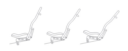

Номер сообщения:#35  СообщениеДобавлено: Вс фев 22 2009 19:43
Нет уж, этот вопрос принципиальный. Кресла для РАНСа и Бачетты делал именно РАНС и оно считалось самым продвинутым в свое время. На Бурлее и Максарии по-сути одно и то же кресло (у Максарии просто упор спинки одинарный, а не дугообразный) и настраиваются у него следующие параметры:
- сиденье двигается относитально спинки вперед-назад
- сиденье вместе со спинкой можно наклонить вверх-вниз
- спинку относительно сиденья можно наклонить (три положения)

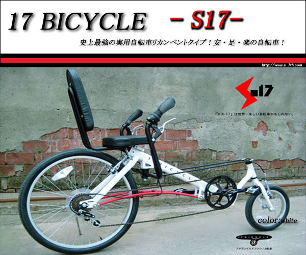

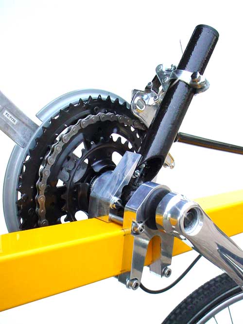

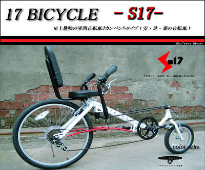

Опять же наткнулся и вспомнил про установку каретки без сварки, помоему это когото интересовало а может и нет так может пригодится кому...
Только вопрос что сложнее приварить или выфрезеровать? хз
Вобщем понятно тут все тупо просто возможны вариации и полет фантазии :)....
А еще Денис вроде просил извращение на тему бурлея :) S17 по больше картиночку. Японец помница очень весело на нем катался :)
Комментарий к файлу: S17

кресло с оптимальной регулировкой спинки (комбинированое)
Думаю врядли нужно иметь больший угол наклона...
