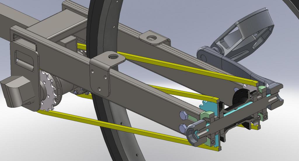

Добавлено через 8 минут 32 секунды:
А хотя... Олег и Володя, гляньте эту фотку. Тут ведь можно использовать стандартную систему?
Если да, то сможет ли Олег это сделать... Если сможет, поставим вперед на 26'' :)

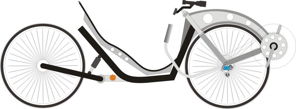

По поводу каретки-втулки ничего не скажу, пока не представляю себе этот механизм...
А по поводу 24 переднего - увеличивается на 60 мм высота нижней точки сиденья - 300 мм против 244 и увеличивается высота каретки 480 против 300
Комментарий к файлу: Трайк с передним колесом на 20"
Комментарий к файлу: лигерад с двумя 24"-ми колесами.

конструкция привода очень простая, я уже гдто на форуме выкладывал.
вся загвоздка в педальной оси, и то, ее в итоге сделали просто: стандартную ось разпилили по паполам, забили половинки в трубку, обварили, обтачили посадочные места для подшипнников.
немного надо изменить фиксацию колеса при натяжке цепей и добавит пару стопорных колец на педальную ось.
передний привод очень хорошо повышал проходимость по песку.

но! учи что ногами он уже не рулиться
А почему? В чем загвоздка? Володя, а втулка стандартная? Звездочка с другой стороны...
Ты сидишь весь с ногами на цельной балке а подвижная часть вне твоего тела, ты на нее ника не можешь влиять кроме как через рулевые ручки.
Втулка стандартная передняя, под ось 25мм, звезда с одной стороны крепится на место дискового тормоза, с др. стороны звезда крепится к педальной оси.
А что мешает сделать, например, Питона по этой схеме?
Или даже зокру. Доже вполне подойдет.
