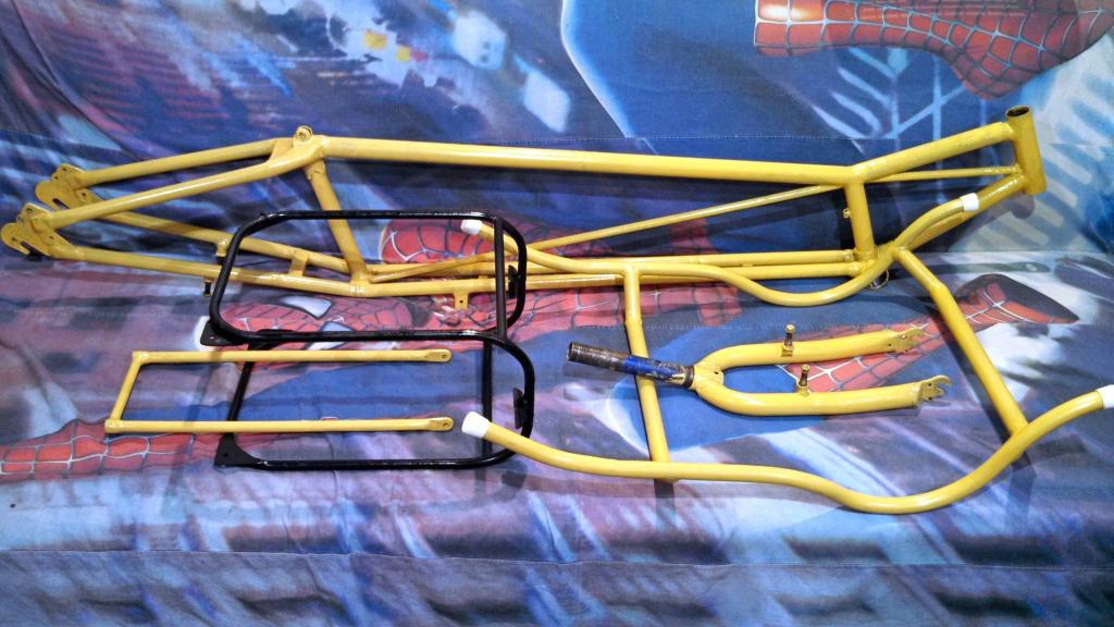

Имя: Фредди
Автор: Фредди

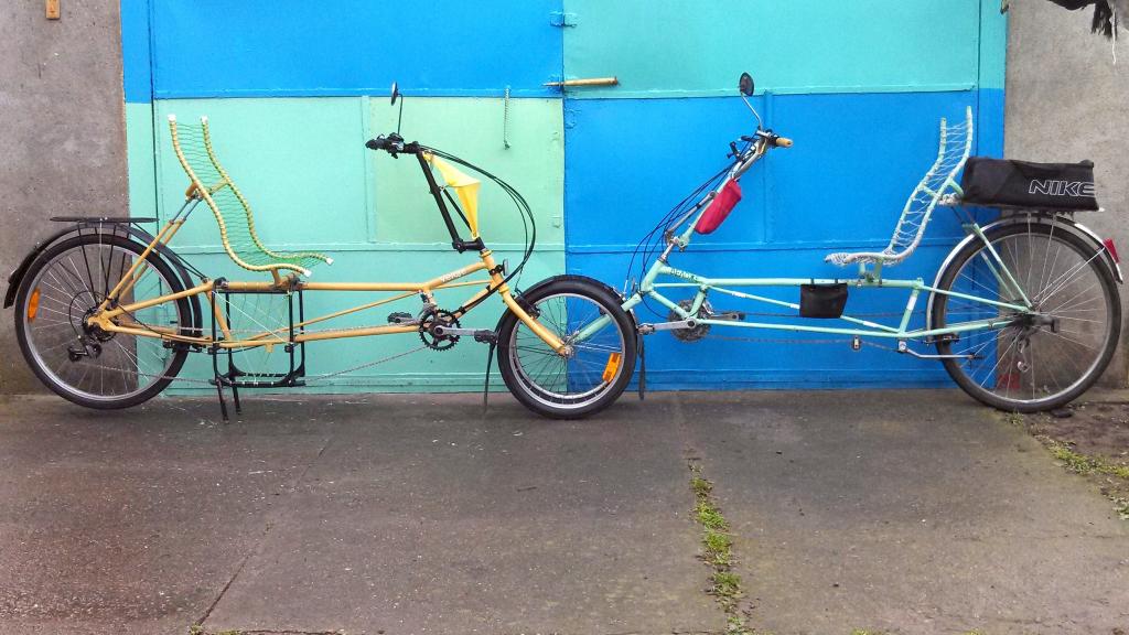

Год создания: 20.11.2021
Тип транспортного средства: Длиннобазный лигерад
Основное назначение: Туризм, быт
Передняя подвеска: Отсутствует
Задняя подвеска: Отсутствует
Переднее колесо: 20 дюймов (406 мм)
Заднее колесо: 26 дюймов (559 мм)
Рама: Пространственного типа
Материал рамы: Сталь
Масса: 19 кг
Тип трансмиссии и наличие передач: Цепная: 2 (20/38) – 7 (14/34)

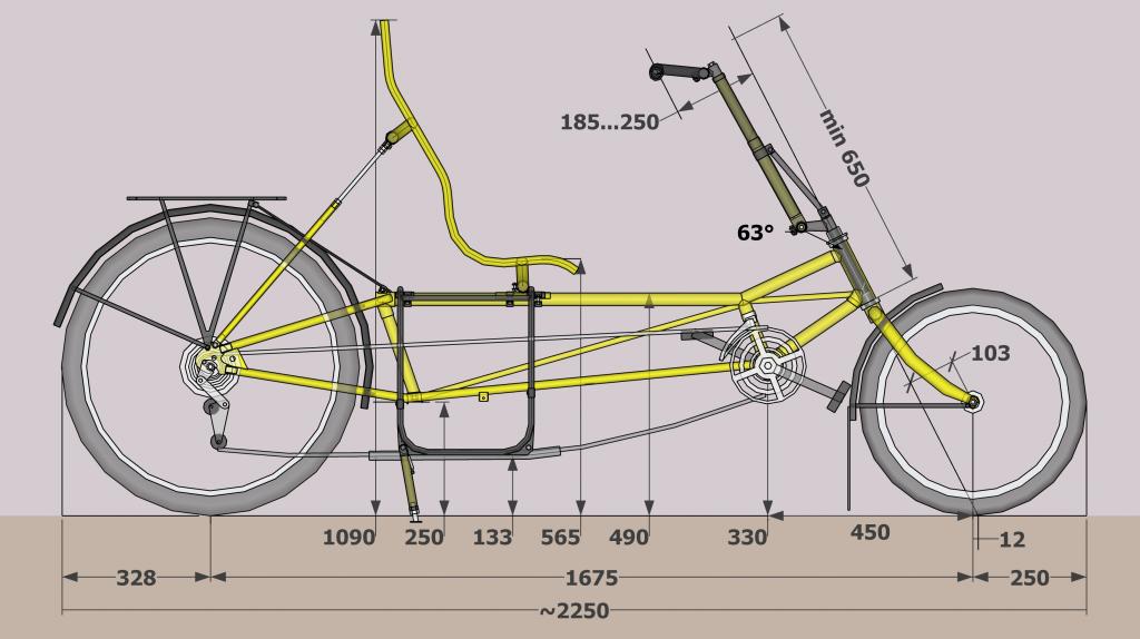

Размеры: На фото ниже
Особенности, отличительные черты транспортного средства: Длинная база, конструкция рамы и сиденья работают как пассивная подвеска.
Плюсы: Комфорт
Минусы: Габариты, хранение
Дополнительная информация: На 7 декабря проехал 62 км. Тяжелей первого экземпляра на 1500г и гораздо жёстче на кручение. Стабилен на скоростях в 3-4 км/ч. Управляемость лучше, чем у Веложе 1. Стабилен на высоких скоростях.

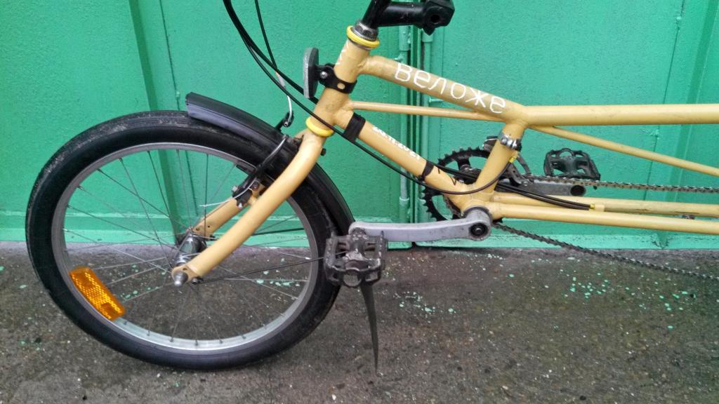

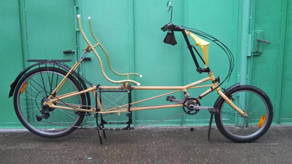

Впереди много испытаний пробегом и тестов на живучесть, но ясно, что лигерад удобней первого экземпляра.
Увеличенный тиллер (обратный вынос руля) и минимальный трейл в 12 мм сделали управление лёгким и стабильным: можно зевать по сторонам и сохранять равновесие, держась одной рукой (это недоступно на первом, без должного навыка).
Упростил изгибы сиденья: четыре вместо шести. Стало проще повторить на другой трубе. Бельевой провод с синтетическими нитями поглощает удары лучше полиэтиленовой верёвки. Пока неизвестно, как он поведёт себя со временем.

"Стабилен на высоких скоростях". С чего бы? Рулевые одинаковые.
Потому что стабильность велосипеда складываться из гораздо большего количества компонентов, чем только угол рулевой, что мы вам пытается втолковать уже несколько лет. Боюсь, уже не получится.

Если на таком сидении ездить не МАТРАСНО, а с хорошей отдачей, - очень переживаю за здоровье позвоночника .
Помню, во время тест-тура 2007, У Димы Корабельникова , ехавшего на предоставленном Ульяновским трайке с каркасно-ременным креслом , вылез позвонок! :x
И участники , имевшие медицинский опыт, в походных условиях ему его вправляли. Было жутко.
Там правда была не верёвка, а клетка из натянутого ремня на каркас.
Да и моя спина принимает только ровные, твёрдые сплошные спинки, с анатомическим изгибом.
Изменения:
    - Угол рулевой колонки: было 57°, стало 63.
    - Трейл: было 23 мм, стало 12 (для покрышки 48мм).
    - Обратный вынос (тиллер): было 50 мм, стало от 160
    - Увеличена жёсткость рулевой трубы и рамы.
Вероятно, совокупность параметров, как заметил Олег, и повлияла на стабильность. Хотя меня больше обрадовало лёгкое управление, именно, на пешеходных скоростях: его не хватало, приходилось, сосредоточенно "ловить" баланс.
Если...ездить не МАТРАСНО... переживаю за здоровье позвоночника.
Буду иметь ввиду, но, пока, вносить изменения в сиденье не планирую. Может для первого изготовлю новое, из большей трубы и с бельевым проводом и на этом всё.

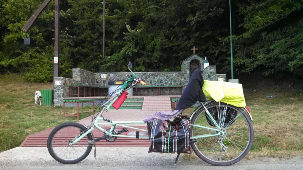

Исправляюсь!

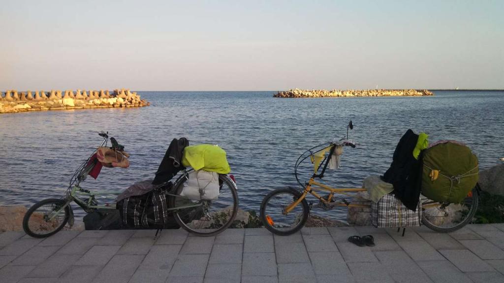

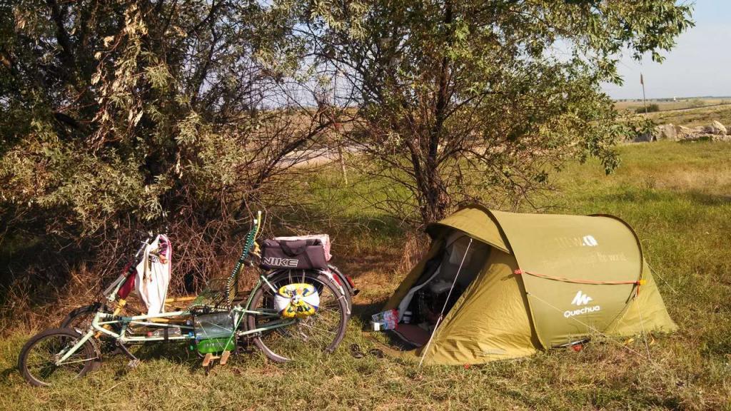

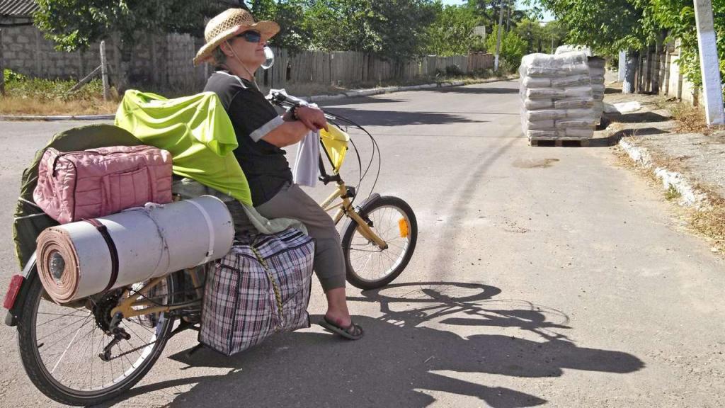

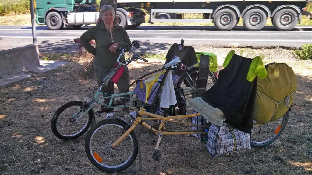

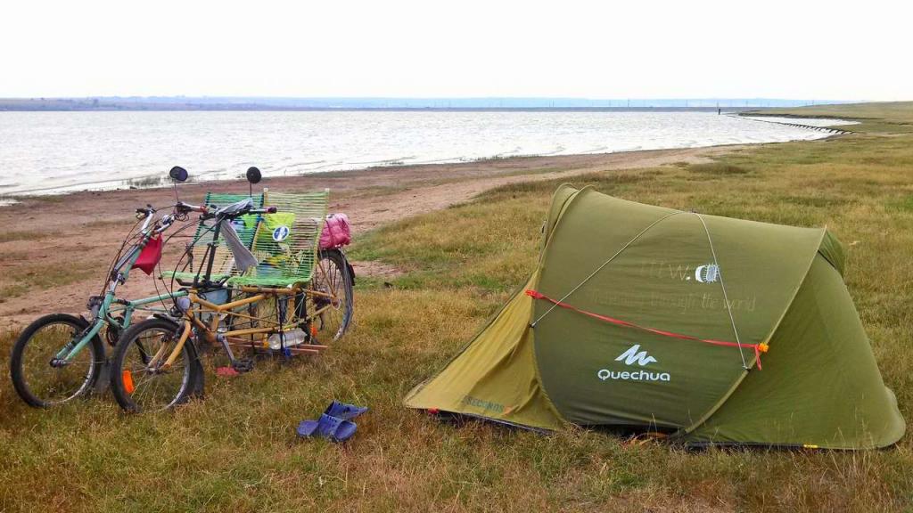

Ездили на двух Веложе к мору, в Румынию и Болгарию. Преодолели 1220 км. Продолжительность 32 дня, с 11.07 по 12.08.2022.
Маршрут: Бендеры, Кагул, Галац, Констанца, Балчик, Силистра, Брэила, Вулканешты, Комрат, Бендеры.
Опасно, но интересно! Есть видеохроника приключений.
Велосипеды справились, поломок не было, совсем.
От проколов спасал самодельный состав для камер. Перед походом изготовил новое сиденье для Веложе 1 с доработанной геометрией, чтобы не возникало болей в копчике через 30 км пути. Комфортно!
