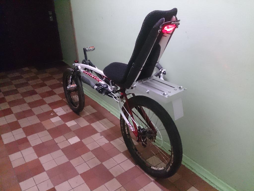

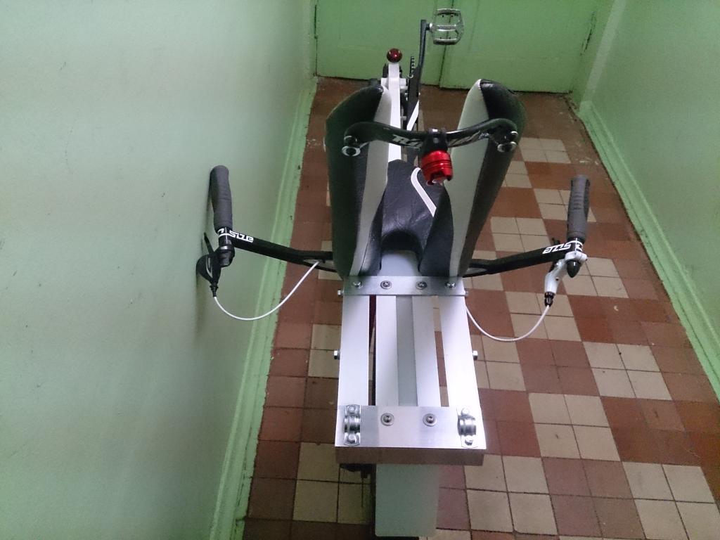

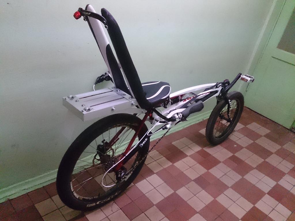

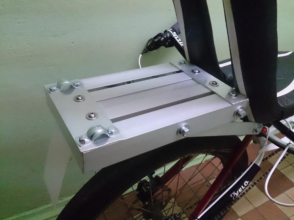

Лигерад наконец получил багажник и хорошее заднее крыло.
Рассчётный перевозимый вес: до 3кг.
И главное, больше теперь не будет "охлаждающей струи на спину" через щель кресла (с)LT. Всё закрыто.

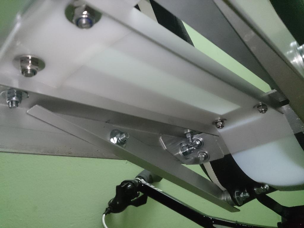

P.S.: обладателям лигерадов Rinzler на заметку, способ крепления багажника. Может, и не самый надёжный...
P.P.S.: ходовых испытаний сегодня не было. Высшие Силы весьма сильно противились, и я не уложился в лимит времени.
Завтра работы по креслу...

Дима, из чего каркас кресла? К чему прикручивался?
 Заголовок сообщения: Re: Лигерад Ринзлер - впечатления от эксплуатации
Номер сообщения:#83  Непрочитанное сообщениеДобавлено: Пн мар 28 2016 00:25
Олег, все силовые части кресла, к счастью, из стали.
Кожу спинки не вспарывал, там похоже либо стальные гайки М6 приварены (надеюсь), либо стальная пластина с нарезанной резьбой.
Раньше на это место, если помнится, была привёрнута декоративная перемычка в форме дуги...

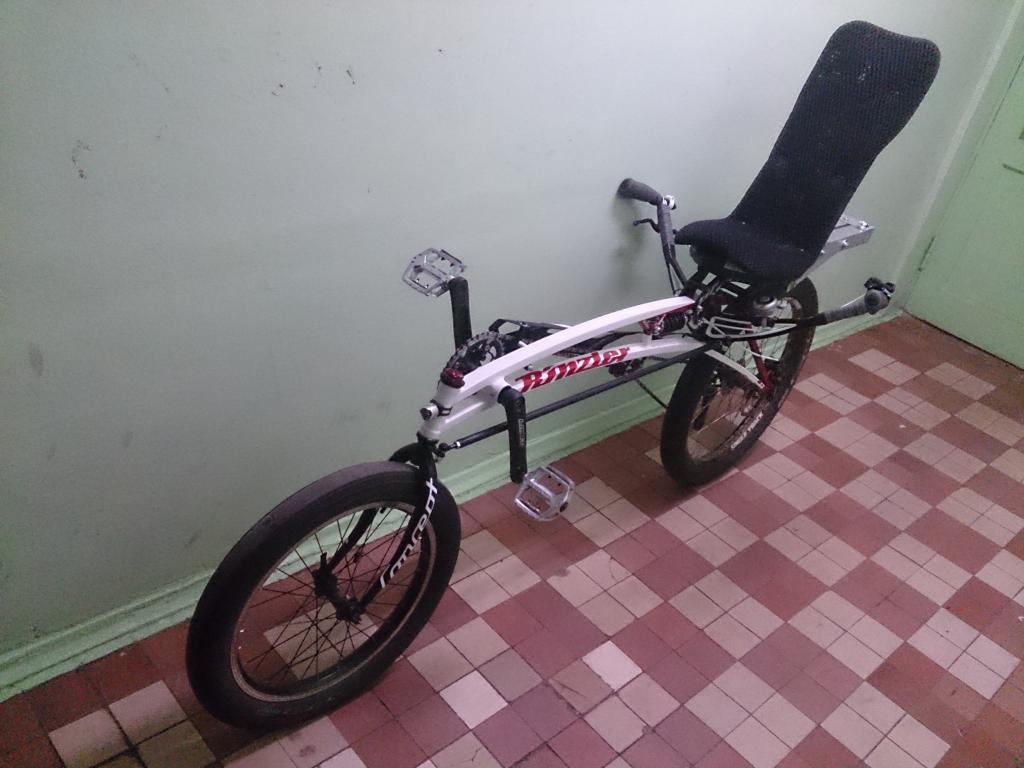

Релиз проекта DC16.
Заднее колесо теперь 24", из-за желания пристроить классные покрышки от велостеппера.
Геометрия ещё чуть завалилась назад...

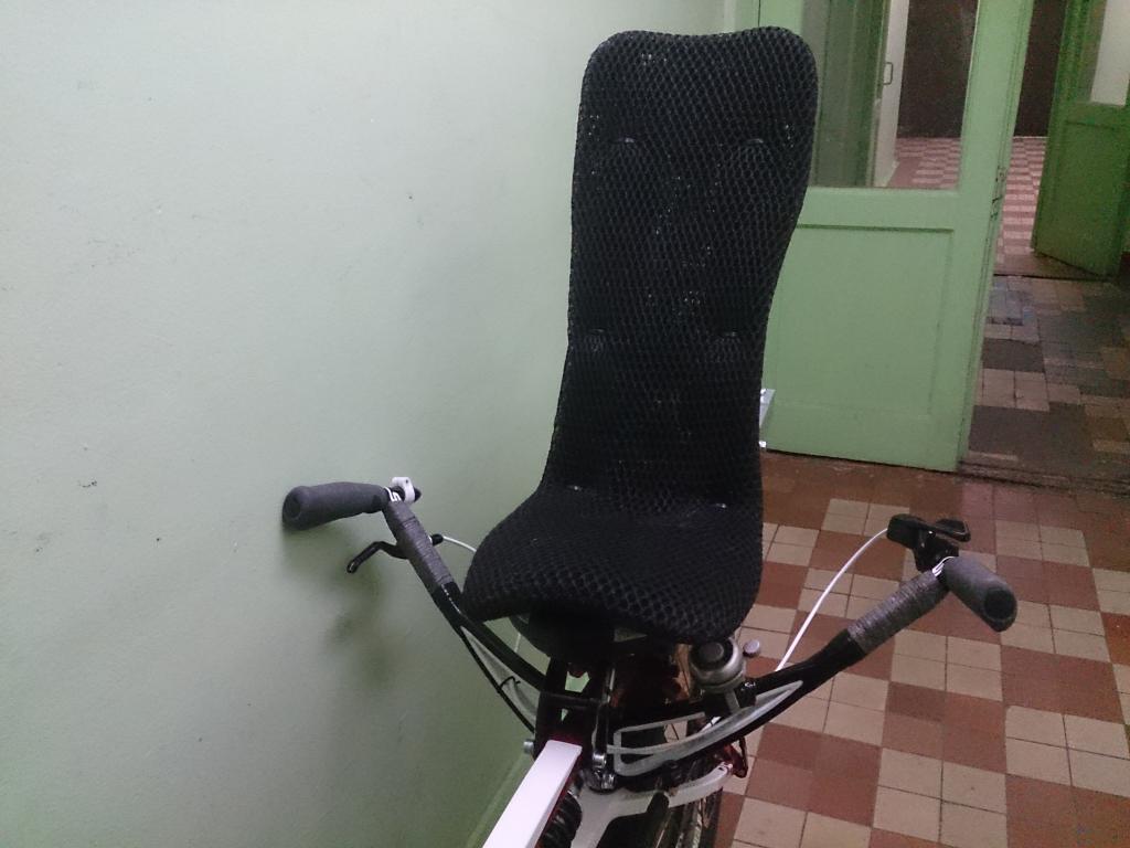

Кресло застелено ковром Вентсит, трубы руля обмотал х/б изоляционной лентой, а то в перчатках браться за них скользко.
Цель: добавить второй хват на руле, убрав руки внутрь руля ближе к телу.
Также, поставил звонок, а то кричать на людей - моветон. :hand:

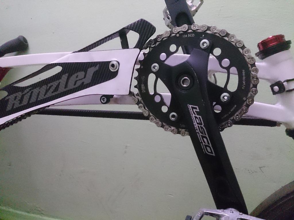

Наклон овала звезды теперь по канонам...

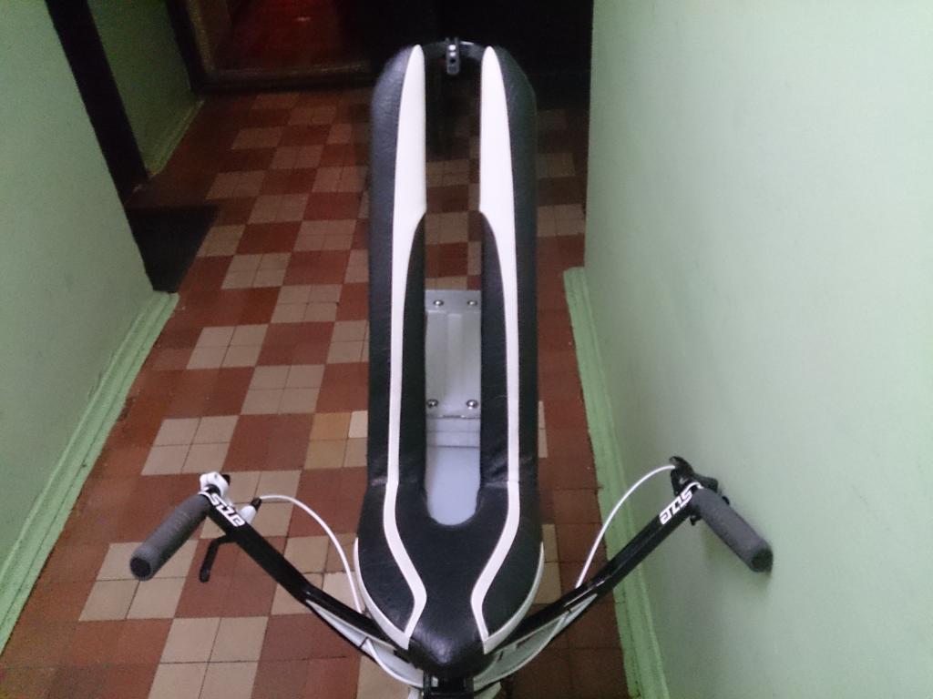

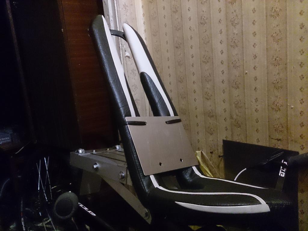

Огромную щель под поясницей, реально травмировавшую позвоночник при силовом упоре -
решил закрыть металлическим листом.

Что-то кажется мне, что овал стоит вовсе не правильно...
Номер сообщения:#88  Непрочитанное сообщениеДобавлено: Вт мар 29 2016 00:08
по вело канонам? :shock:
Мне тоже. Что-то лигерад стал реально упрям, как баран :? :| ...
А может и коврик теперь ещё и жрёт усилие. :roll: (привет Балору :clap: ).
Переделаю однозначно...
При прошлой установке было намного лучше, хотя в теории она мне показалась неправильной.
Наверно, я ещё просто до конца не понял: в каком положении повышать отношение, при такой сидячей посадке :? ...

Эту посадку трудно отнести, как к лигерадной, так и к велосипедной. От того сложно понять, какие здесь каноны. Надо экспериментиповать.
Как я уже понял, на лигерадах нужно пристально вглядываться в чейнлайн: когда острая часть овала направлена перпендикулярно линии цепи - передаточное отношение максимально.
А как лучше обеспечить режим работы ног этом лигераде, - покажут эксперименты...
Номер сообщения:#90  Непрочитанное сообщениеДобавлено: Вт мар 29 2016 05:33

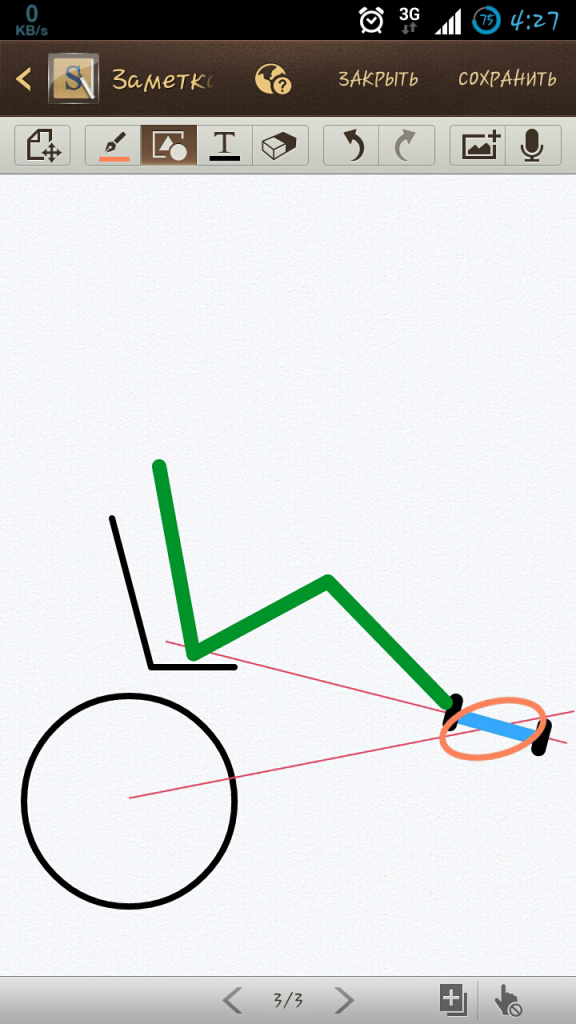

Modulator, вот как должно быть:
Когда у тебя мертвая точка, линия шатунов совпадает с линией "низ сиденья-каретка", то звезда должна иметь наименьший диаметр по отношению к линии цепи, то есть длинный диаметр быть на линии "каретка-задняя ось".
За это сообщение автора Jozef поблагодарил: Modulator (Вт мар 29 2016 08:36)
Jozef, спасибо! Очень наглядно нарисовано! :)

Наклон овала снова вернул в прежнее положение, с которым лигерад ехал. Оно правда тоже неправильное. Крепление этой звезды никогда и не позволит поставить правильно: верное положение - в промежутке. :(
Номер сообщения:#96  Непрочитанное сообщениеДобавлено: Вт мар 29 2016 23:57
переверни звезду на 180 градусов
Дык звезда то для велосипеда, а не для лигерада.
В Зелеке можешь заказать какую тебе нужно и с любыми изменениями.
