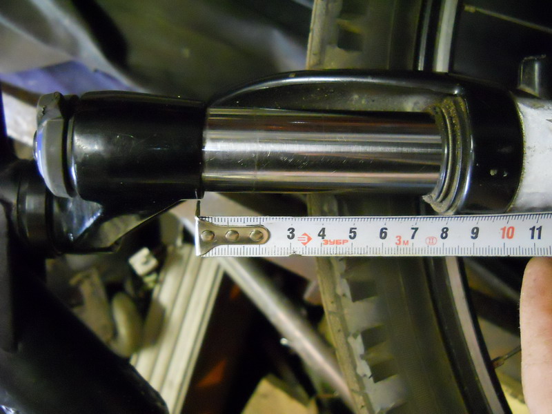

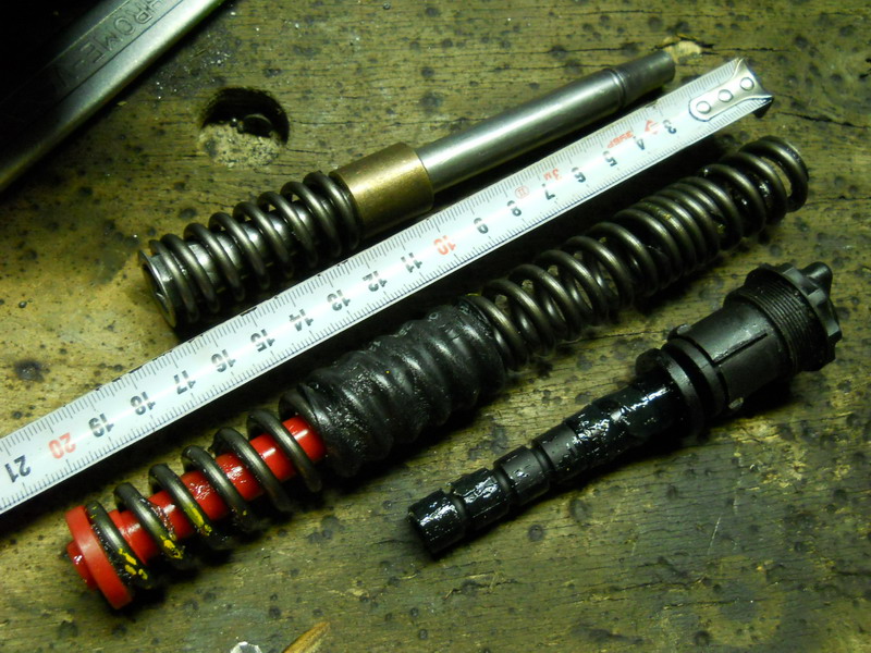

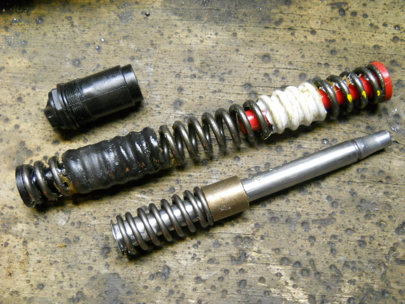

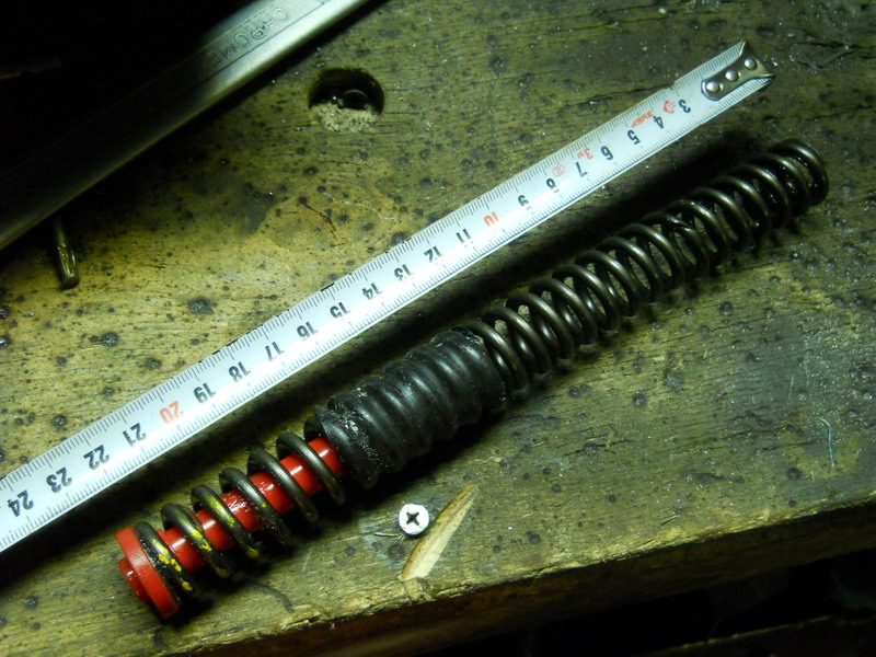

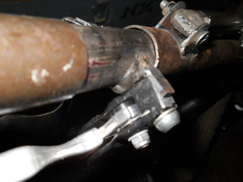

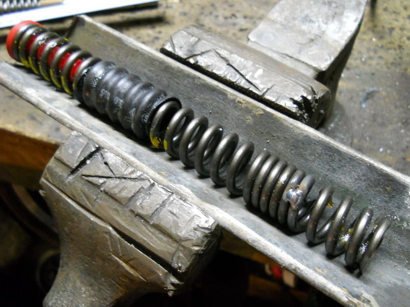

Уменьшил ход передней подвески на 2 см, поставив проставку длиной 2 см под негативную пружину и уменьшив длину пружины на 2 см. Заодно уменьшилось количество витков пружины с 26 до 20, пропорционально должна увеличиться и жесткость:
Уменьшилась высота сиденья и каретки - тоже примерно на 2 см каждая.

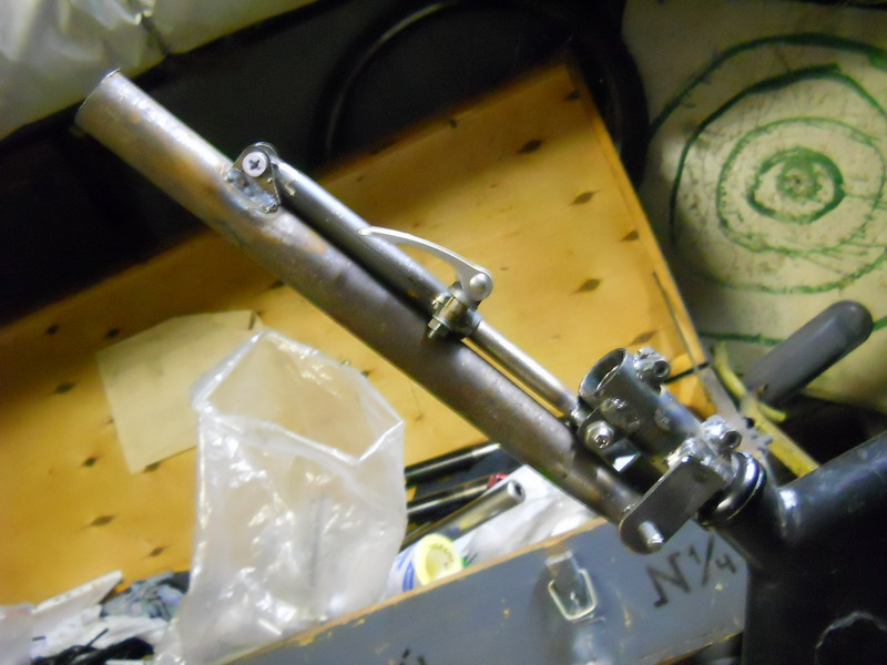

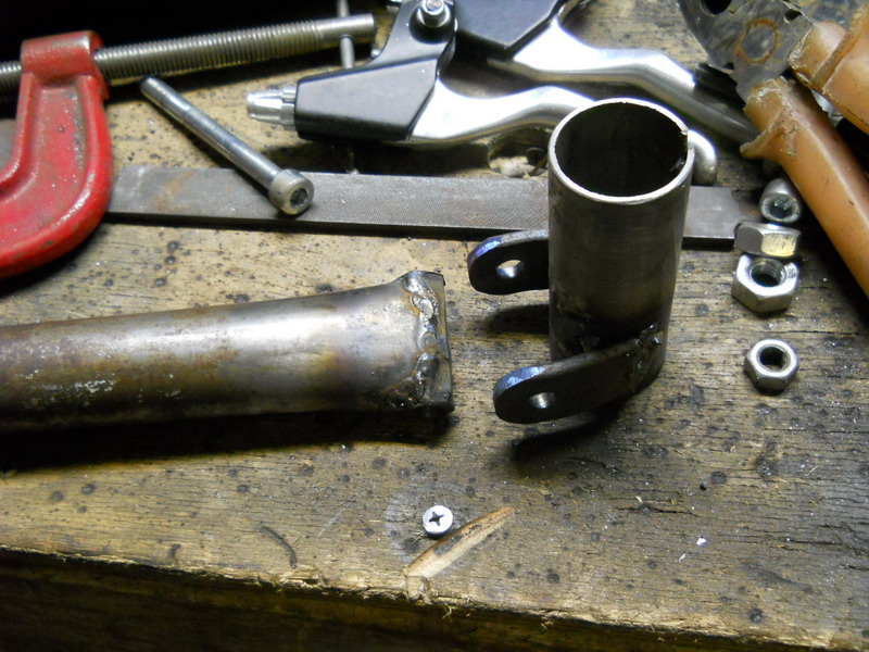

это будет руль
 Заголовок сообщения: Re: Черная пантера SE
Номер сообщения:#66  Непрочитанное сообщениеДобавлено: Пн авг 02 2010 13:59
Сообщения: 740
Благодарил (а): 104 раз.
Имя: Руслан
Механизм крепления и изменения угла рулевой-----------прямо из сна)))))
Ты что то куришь что ли ))))))) :mrgreen: :mrgreen: :mrgreen:
Номер сообщения:#67  Непрочитанное сообщениеДобавлено: Пн авг 02 2010 14:05

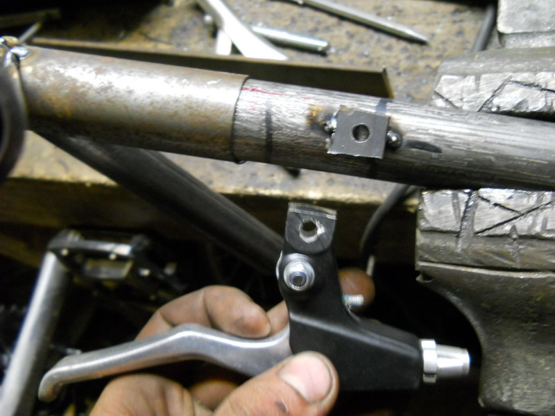

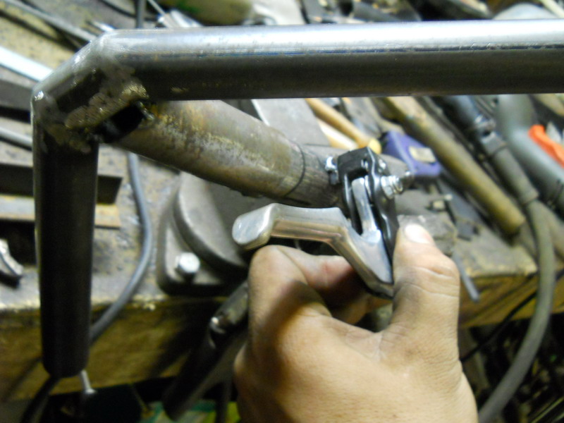

механизм изменения угла взят из темы про длиннобазный лигерад _Zmur_a

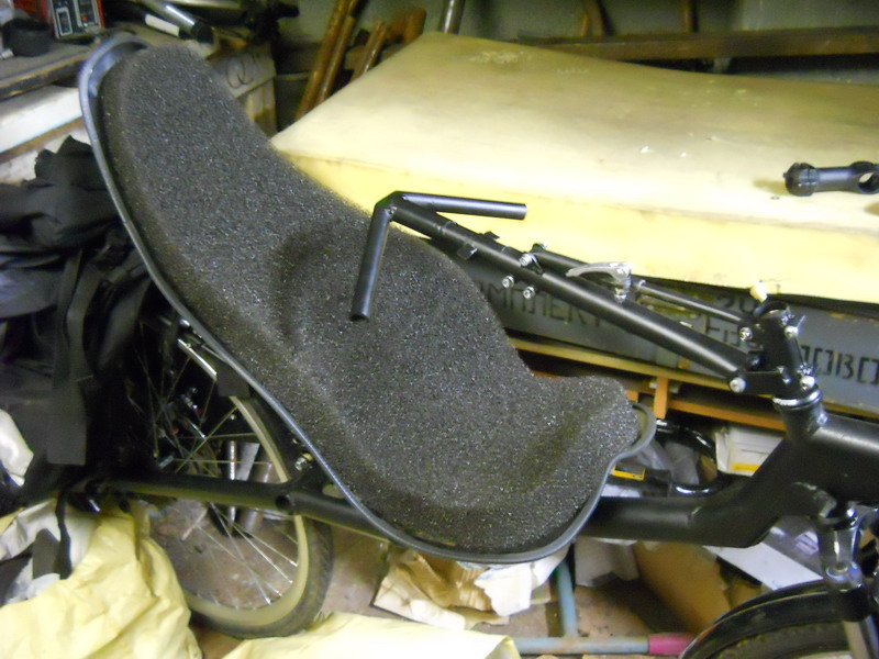

готов руль, ставится багажник с рюкзаком-штанами:

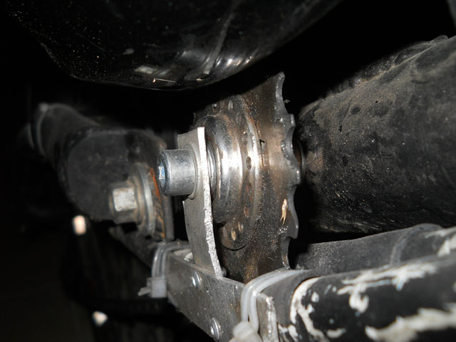

Во время похода из-за криво установленного полиуретанового отжимного ролика, ролик пропилило до основания. Ролик пришел в негодность и был заменен на запасной корейский ролик. В корейском ролике всего 14 зубов, ролик примерно в полтора раза меньше, чем полиуретановый. Ехать стало заметно труднее... Процентов на 10, я бы сказал, если не на 15.
В раме на разной высоте приварено две трубки, и нижняя приварена криво. При установке на верхнюю "дырку" ролик большого диаметра упирается в сиденье и не крутится. ролик маленького диаметра - корейский - уже слишком мал и цепь трется уже об части заднего маятника. Поэтому корейский ролик был установлен с нижнюю, кривую, трубку.
Всего за 150 километров пробега из-за кривизны установки алюминиевый ролик был заметно "подкусан" цепью. Пробега в 1000 км он, конечно, не выдержал бы. Да и 14 зубов для силового ролика все-таки мало.
Так вот, я насмотрелся на самодельные ролики из звездочек и решил сделать свой. Разобрал трещетку на 7 скоростей и взял оттуда 20 зубовую звездочку (взял бы и на 22 зуба, да по габаритам не влез), приварил ее к одному фланцу стальной передней втулки, проточил на станке посадочное на 28 мм, запрессовал подшипник 28х12 и через проставочные втулки прикрутил к раме.
Причем, в верхнюю, "нормальную" трубку. Лигерад просто полетел. А после установки передней покрышки в два раза более узкой и совсем лысой, лигерад превратился просто в самолет! Накат! Легкость в педалях! АХ!
Тэйлсокс бы еще смастрячить, и можно идти в марафон...

фото ролика в студию

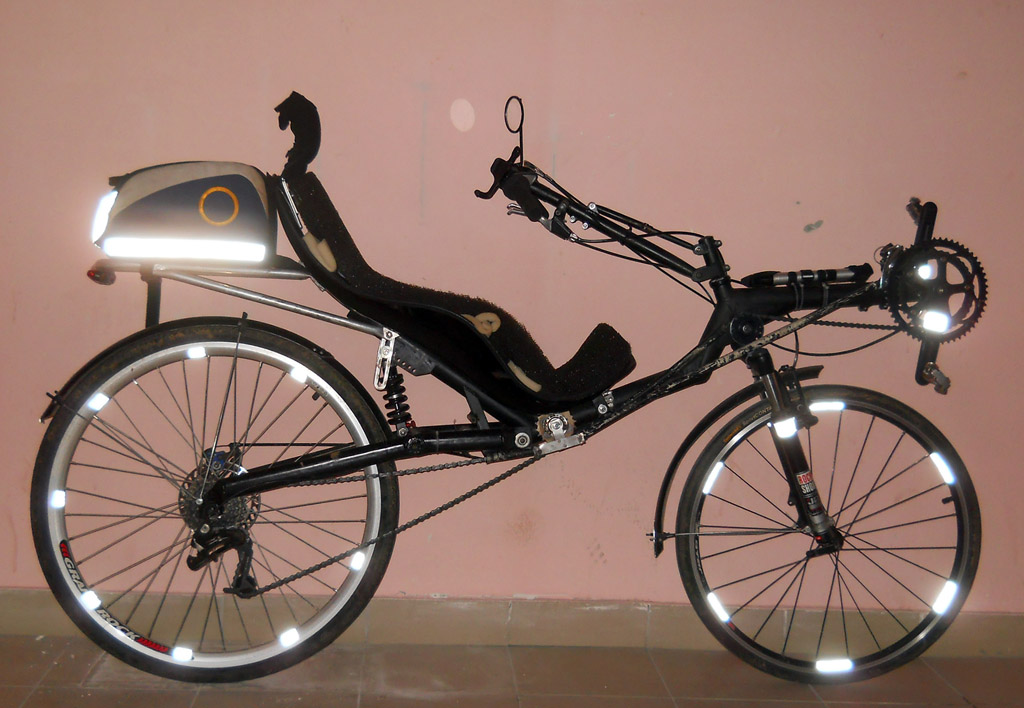

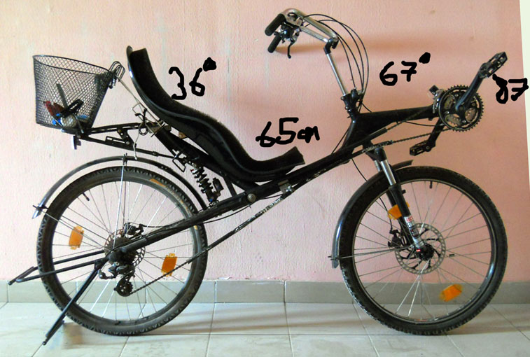

Для марафона на 200 км "Пантера" была подготовлена: установлено переднее колесо на 26 дюймов с тонкой резиной и немного опущена задняя часть аппарата - амортизатор встал как раз на последнюю дырку. Высота сиденья - 59 см, высота каретки - 83 см, база - 123 см, угол рулевой - 70,7 градуса, заднее колесо - 28", переднее - 26, ширина резины и там, и там - примерно по 32 мм. Можно сравнить две пантеры "старую" и "новую":
Управляемость "новой" "Пантеры" лучше старой на порядок - аппарат стабилен и при скорости 64 км/ч, и при скорости 4 км/ч. Так что оптимальный угол рулевой со стандартными вилками - 70-71 градус. Ставшие более низкими каретка и, особенно, сиденье здорово добавили удобства посадке. Угол наклона сиденья - 30 градусов, угол между кареткой и спинкой сиденья - 132 градуса.
Аппарат, как я считаю - удался. На нем успешно пройдены "Зеленые версты" и 200-км марафон без каких-либо проблем с геометрией/удобством. Руль "хомяк", несмотря на опасения, оказался удачным и в плане туризма, и в плане компактности для города, и в плане удобства при ведении лигерада "под узцы" - откидывающийся вверх руль позволяет вести лигерад рядом с собой с удобством, в отличие от аналогичного действия с рулем-аватаром.
Отжимной ролик выполнен из звезды на 20 зубьев и отлично справляется с задачей передачи усилия цепи с минимальными потерями и шумом. Внутрь приварена одна чашка от простой китайской втулки, расточенная на станке до 28 мм. Внутри нее стоит подшипник 28х12 с алюминиевой вставкой диаметром 12 мм, длиной миллиметров 25 и отверстием в ней под ось диаметром 8 мм.
