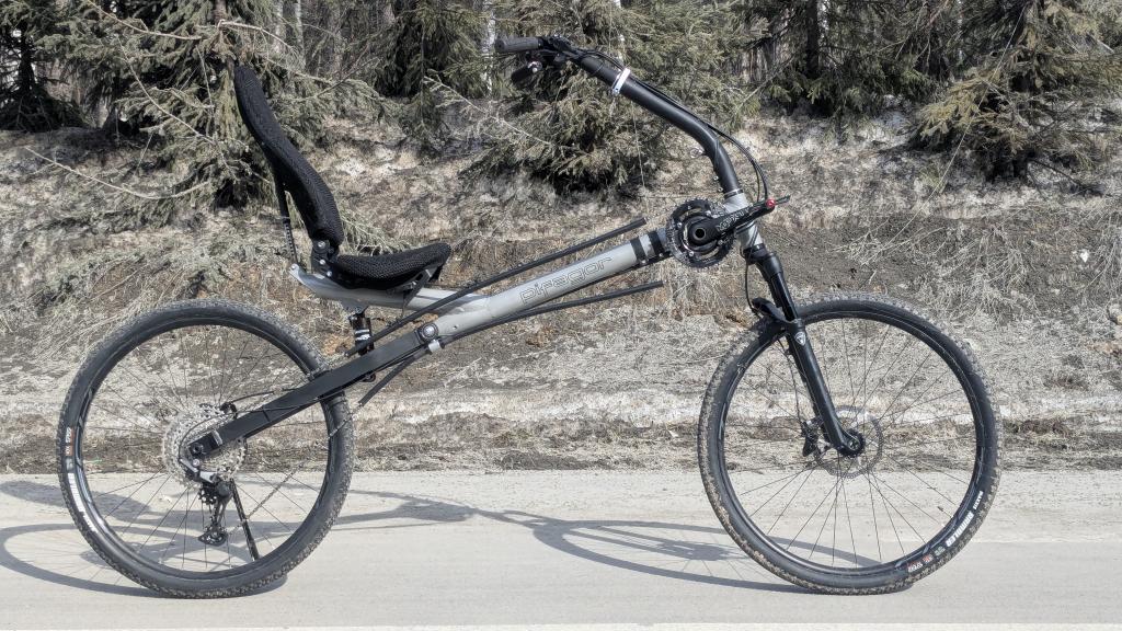

Основной работой + изготовлением велоприставок, хендбайков, лигерадов.
Добавлено через 24 минуты 42 секунды:

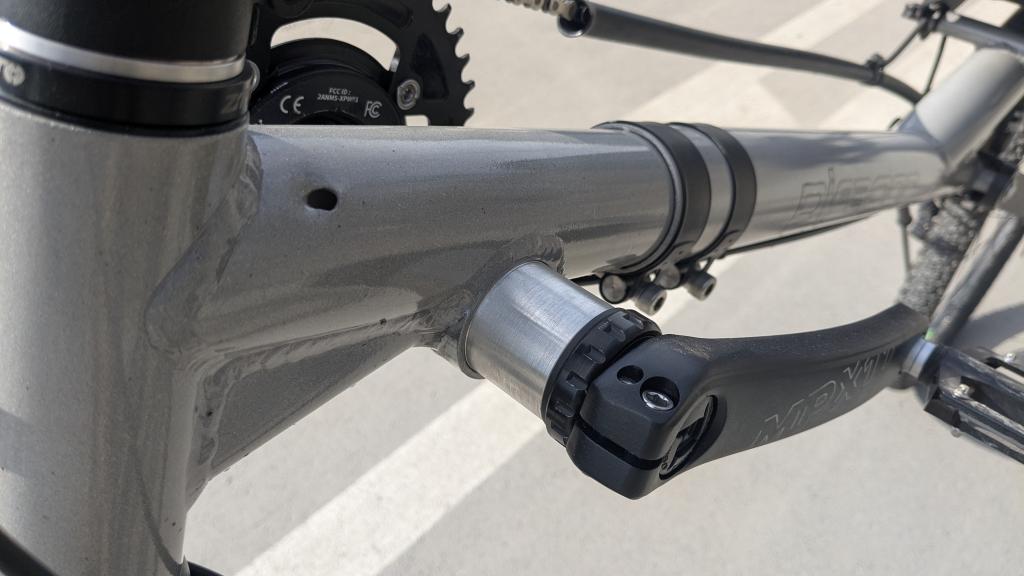

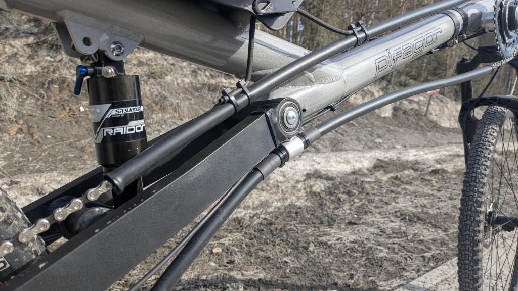

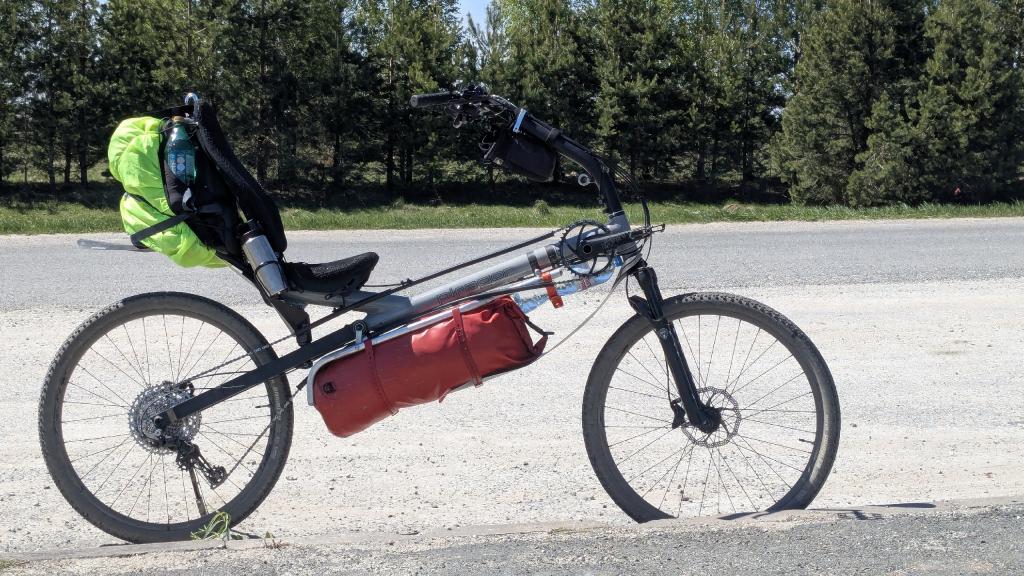

Алюминиевый Пифагор сейчас мною активно эксплуатируется, в мае проехал на нем из Казани до Нижний Новгород в походе (порядка 530 км). Пока ничего не сломалось, хотя были опасения насчет маятника из алюминиевой трубы 40х20х1.5 - он действительно жидковат, просто срочно нужно было сделать, а другого профиля не было. В серии будет либо это же сечение со стенкой 2 либо профиль 50х20х2. Пока еще не сделали алюминиевым рулевую стойку.
Вес лигерада как на фото (без багажника) - 18 кг (колеса 29" на осях, буст), взвешивали на выставке.
Фото лигерада из похода:
wGAAXSgJr5JmEsFfgHFMBKN0hBYYPDGxUw36luDI7k8WHq79Bel5LUHOM0ufYjVTbXXaPa6DFYjnZSx9ctjj7zfH.jpg
Из новшеств еще - реализована возможность укорочения лигерада без разборки до длины обычного велосипеда - сделано было в рамках подготовки к проезду на Нижегородской канатной дороге и показала себя эта доработка отлично: я поместился в кабинку канатки даже проще чем коллега с сюрликом на 26". Суть простая: аморт в верхней части отвинчивается от крепления (в перспективе - сделать там быстрый разъем) и маятник с колесом проворачиваясь вокруг оси качания подводится под раму.
За это сообщение автора Denis Silantiev поблагодарили: 2 Balor (Сб авг 08 2026 23:31), Shuriken (Пт авг 07 2026 23:18)

И как, по динамике разгона и скороподъёмности показала себя алюминиевая рама в сравнении
со стальной?

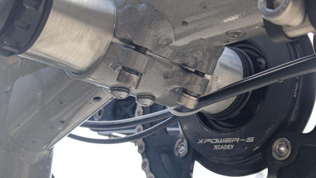

Хомут для расширителя каретки вызывает оторопь... Как быть любителям 68 мм стакана?
А раньше это было почему-то нельзя сделать? Так-то я эту идею ещё в 2013 использовал. Рад, что и ты тоже сейчас, по почему не раньше.
Из какой трубы варишь и где берёшь?
Добавлено через 1 минуту 14 секунд:
божечки, ну почему даже из алюминия весит как чугунина? Сиденье-то алюминий или тоже нет?
Добавлено через 1 минуту 19 секунд:
А можно узнать, это усложнение и утяжеление зачем?
Добавлено через 2 минуты 40 секунд:
либо заказать с 68, либо идти нахуй - третьего не дано!

Алюминиевая рама оказалась жестче железной - это факт и это хорошо ощущается.

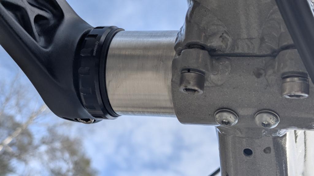

Вот именно с целью возможности использовать любые каретки от 68 до 120 мм это решение и реализовано: для установки 68 каретки просто меняется кареточный стакан, а не часть рамы как раньше.
Добавлено через 24 минуты 33 секунды:

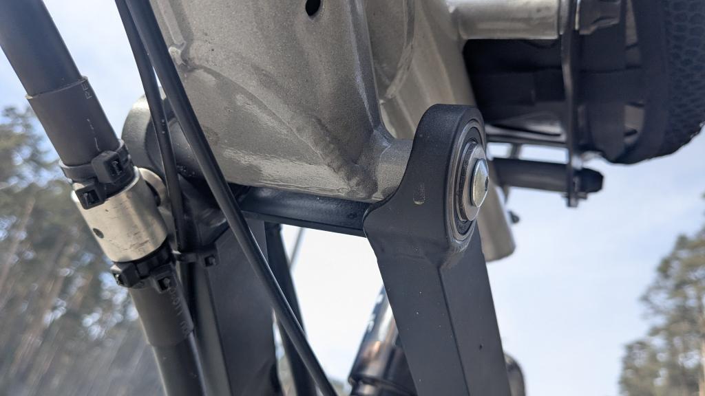

На железных рамах ноги маятника расположены слишком близко, чтобы между ними прошла рама, а поставить их шире сложно из-за особенностей размеров заготовки, так что эта фича останется для алюминиевого варианта пока только.
АД31Т1: рама из 60х2 и 55х2,
таже используется АМГ5 и АМГ2М (все пластинчатые элементы, кресло, например, заглушки, дропы, хотя в этом экземпляре дропы из АД31Т1 тоже), беру на Озоне, поскольку это прототип и цена не имеет значения.
Ответил выше - для возможности замены кареток, плюс рамы теперь одинаковые для всех вариантов кареток, и я могу их делать заранее, а не под конкретный заказ, а также это дает возможность поставить кареточный мотор с выравниванием куфактора. На железных рамах теперь это решение тоже в серии, там Тонгшенг можно поставить со строго симметричным расположение шатунов, на алюме, из-за большей ширины стакана изначально, будет смещение в несколько мм либо нужно использовать мотор под широкие каретки - там тоже будет симметрия. Себе тонгшенг ставил на фэт-версию железного Пифагора - работает отлично все, но летом мне неинтересно катать с мотором.
А когда появится лигерад Пифагор Титан, из труб ОТ4 или ОТ5?
Добавлено через 3 минуты 36 секунд:
Когда увидим пространственный маятник, с возможным добавлением ролика для сдерживания раскачки?
Да, такая возможность весьма привлекательная даже безотносительно подвески...
Ах да, забыл упомянуть еще одного "зайца", которого убивает это решение: кареточный стакан остается идеально ровным без поводок от сварки (поскольку каретка приваривается снизу рамы, ее обязательно изгибает и это тем заметнее, чем шире стакан. Кроме того в стальную раму может вставляться алюминиевый стакан, что нивелирует увеличение веса, связанное с появлением дополнительной детали - гнезда с клеммовым зажимом.
Я вообще карбоновый прессфит юзаю, удобновое. Но наверно карбон так "торчать" оставлять не лучшая идея, ну я полюбому его вклеиваю.
Цанги же ставятся распорные, посмотри как Халиков делает. и резьбу потом метчиками пробежаться. Рулевая же так же с одной стороны варится и ничего.
Добавлено через 10 минут 53 секунды:
В таком соединении радикально падает жёсткость. Если ты не можешь изготавливать каждую раму под заказ, а нужно делать партию и потом медленно и печально её распродавать, ну я бы сотку вваривал во все, с ней же нормально педалится? В велосипедах зачем широкие каретки - чтобы фэт-колесо впихнуть, у тебя же заднее колесо в километре сзади, линия цепи вообще не имеет значения. А вообще если фэт-вилка лезет в 68 каретку то и нахрен эти сотки вообще тебе нужны враскоряку ехать. Вот разве что под тонгшенг это да, но ему вообще никакая резьба не нужна, можно просто отрезок трубы зажать.
Добавлено через 33 минуты 3 секунды:
В целом решение конечно интересное, но спорное.
 Заголовок сообщения: Re: Пифагор (серийный)
Номер сообщения:#300  Непрочитанное сообщениеДобавлено: Пт авг 21 2026 16:24
Да, рулевую тоже деформирует, никакие цанги, кмк, не гарантируют, что труба останется прямой после сварки. Я лишь сказал, что корпус каретки без деформаций - это один ИЗ положительных аспектов.
Добавлено через 4 минуты 40 секунд:
Нет, не падает.
Ширина каретки диктуется не столько шириной задней втулки сколько шириной короны вилки. 68-й стакан годится только для ригидной вилки с передней втулкой 100-110. 100-й стакан работает с некоторыми фэт-вилками. 120 стакан необходим для амо-вилок под оси (буст 110). Я езжу сейчас на 120 стакане и системе провил MPX11 - эта связка работает, к Q-фактору уже привык.
И вот для чего в частности все это сделано: я могу на этой же раме только заменой стакана собрать велик с ригидной вилкой и узким куфактором, при этом, если выполнена внутренняя проводка тросов, то все останется на своих местах. Раньше нужно было бы заменить переднюю часть рамы с перепрокладкой тросов. ВОзможно, никому это не пригодится, но мне - да это нужно и я транслирую это всю серию.
Добавлено через 12 минут 15 секунд:
И вот одновременно и тонгшенг тоже в это решение хорошо ложится, потому что его благодаря зажиму:
а) можно поставить с полностью симметричным куфактором
б) ставить не в кареточный стакан (в котором, он, по слухам, раздолбается со временем, так как зазор между внутренним диаметром корпуса каретки и корпусом каретки мотора составляет аж 0,6 мм, а в стакан он не ввинчивается, а просто вставляется и поджимается гайкой слева), а в специально изготовленную безрезьбовую втулку.
Так что плюсов в разы больше.
Добавлено через 3 минуты 59 секунд:
Ну тут не о чем спорить, оно не спорное, а компромиссное, скорее.
