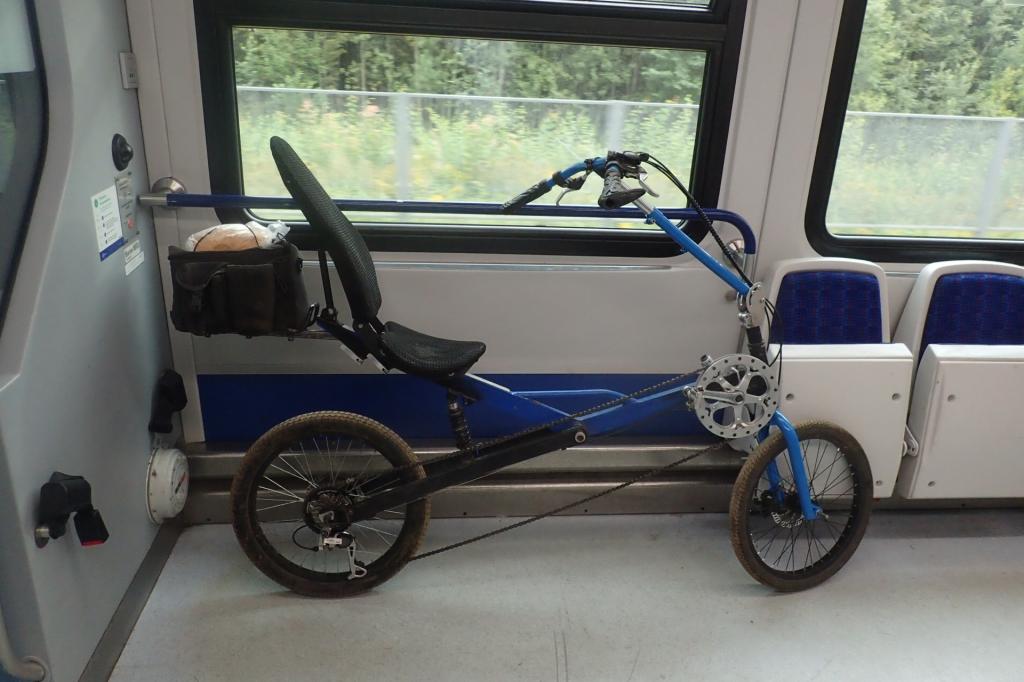

Забавно, похоже реально у тебя слишком тощий зад.
Как раз таки не тощий: там мои основные тяговые мышцы - ягодичные. Которые работают пои ходьбе, подъёмам по лестнице, ну и на степпере.
Чтобы штатно запрыгнуть в ложбинку того кресла - мне нужно наростить см. 7 жира! :shock:
Я думаю, проблема тупо решается утолщением "подушки" седла.
Ну, да: тогда и руль не будет казаться излишне высоким.
Правда тогда дизайн пропадёт, до земли не достанешь ну и главное: спинка не перестанет быть бесполезной и травмоопасной. :roll:

Очень! Два узла махнул, прыгнул и полетел. Плюс то, что лежит не пережимается резинками по-уродски.
У хринцлера аэродинамика кирпича. Тут что начинать надо не с кофра, в твоём случае даже эндурный прямоугольный ящик сгодится - в общей рублено-гранёной стилистике.
Разве Балор тебе не доказал эффективность большого грамотного тейлбокса при вертикальной посадке?
Тем более, я уверен, что с моим "птичьим"(с) миделем эффективность его будет выше, чем у Балора, при тех же объёмах.
Плюс разводящую вставку вперёд и нательный обтекатель груди.
Получится стримлайнер без полного корпуса, почти не взбалтывающий воздух ногами.
Добавлено через 4 минуты 18 секунд:
Так я что возмущаюсь то: крепить не за что: не за одну же точку, на этот слабенький* алюминиевый хомутик.
*Не слабенький для мягких тюков по пути во Владивосток, но слабенький для жёсткого крепления чего-то не тяжёлого, но объёмного.
Ну и места за нет, куда ставить: пространство за спинкой занято стойкой регулировки наклона.

А ты уверен что это ну прям точно надо? Даже ценой стрёмного сварного шва?
Там не только локальный прогиб под позвоночник, но появляется и поперечный прогиб всей пластины, то есть спинка приобретает двойную кривизну: на виде сбоку она выгнута в районе поясницы, а на виде сверху (или в разрезе поперек в районе поясницы) она вогнута в этом же месте. Ну и что значит "стремный"? Кому он там вообще виден на черной спинке сзади через сетку?
А так ли это надо? Лежанки лигерадов все плоские, равно как и "подушка" твоего сиденья.
Сварить встык два тонких алюминия - задача со звёздочкой и не 100%-ным качеством.

каждый раз трахаться с резинками, утягивая ими всё и переминая
был ОФИГЕННЫЙ кофр
То есть, ты в принципе знаешь о существовании кофров, но сознательно сношаешь форумчанам мозги ложной дихотомией "пакеты на ручке" vs "утягивать всё резинками"?
Это не для Пифагоров, в том виде, как сейчас они есть. :(
На Пифагор как максимум в городе это маленький рюкзачок вешать. Причём с переодической несанкционированной разблокировкой замка регулятора наклона, от контакта с ним.
Всё остальное только внутри базы в тюки утягивать, по пути во Владивосток. Ну или сзади, но тоже в тюки.
Ты вот реально пургу гонишь. Да, там есть стойка, но стоит она настолько под спинкой, что занимает то пространство, которое ты и так никогда использовать не будешь. Про тут муету что была у тебя когда-то нагорожена, мы не говорим. Но ты сам своими глазами видел, что я сделал сейчас - с использованием, к слову, изначального крепления сиденья и упора для стойки спинки.
Пифагоровское сиденье отлично подходит для совмещения с мотокофром, в т ч достаточно габаритным.

Шурикен, не гони пургу не ездив!
Мой маленький допплеровский рюкзачок, повешенный на крючок за спинку, переодически задевал язычок замка и спинка под воздействием пружины перещёлкивалась.
Добавлено через 1 минуту 25 секунд:
Ну и чем ближе поклажа к ЦТ, тем лучше.
Стойка эта по центру ворует пространство. Лучше две, справа и слева сделать.
Добавлено через 3 минуты 3 секунды:
Выносить надо достаточно далеко на консоль и не хотелось бы откидываться назад на горках вроде Крылатских или намного проще.
Ну и раму чтобы не колбасило от него, при таком креплении.
Между ними будет 20 см промежутка, шо ты туда окромя хуя, засунешь?
Стойка вообще не крадёт пространство.

Номер сообщения:#280  Непрочитанное сообщениеДобавлено: Вт июл 21 2026 16:45
Сообщения: 13759
Я уже миллион х10-5 раз писал и говорил, каких улучшений жду от Пифагора.
Снова репитну: полнопрофильное анатомичное безопасное кресло.
Регулируемый откидной руль, удобный и безопасный. А то о действующий убиться
можно даже при простом качении лигерада рядом.
В остальном - Пифагор интересен и весьма быстр при установки катучих шин и подобранной под
тебя тоансмиссией.
Добавлено через 2 минуты 19 секунд:
Хочу иметь лигерад с ТТХ топового ригидного МТБ.
Чтобы ехал чуть лучше, чем мой стальной горбатый Формат, или хотя бы также.
Добавлено через 4 минуты 5 секунд:
и степпер для него, классического московского хипстера, почти такое же оптимальное средство передвижния, как хыхы, самокат
У степпера есть крутой инновационный многоскоростной эргономичный привод, а не ножкой как дурачку от земли толкаться, особенно в лужах.
Не передёргивай и не путай вилку с розеткой.
