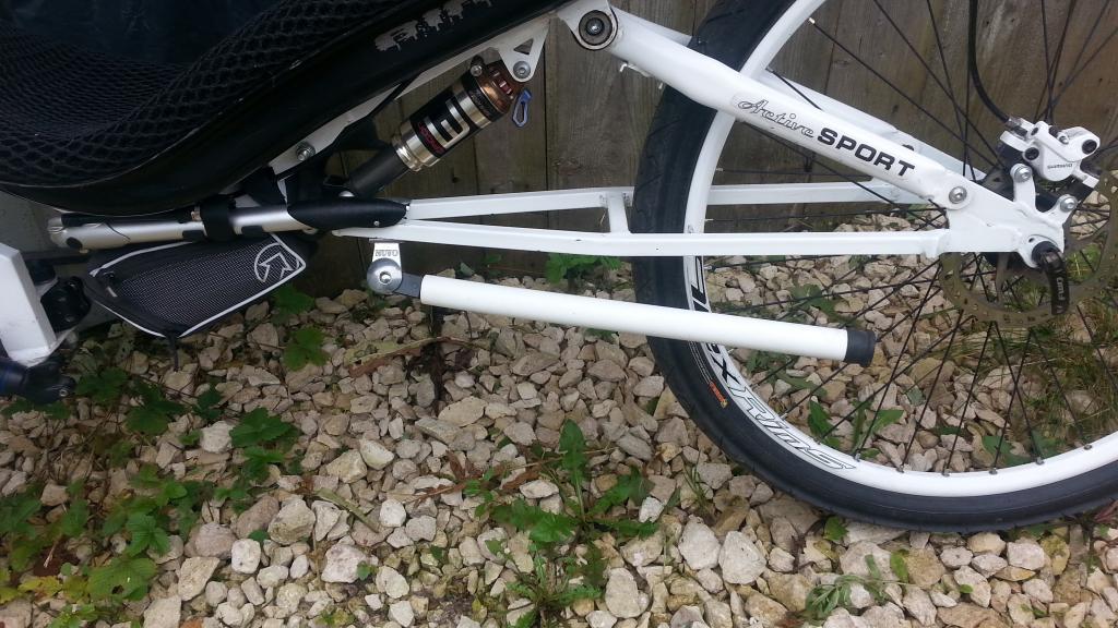

Сделал наконец подножку. Так как нужной длины найти не удалось, купил обычную дешмановскую и надел на нее полипропиленовую водопроводную трубку нужной длины. Держит отлично!
