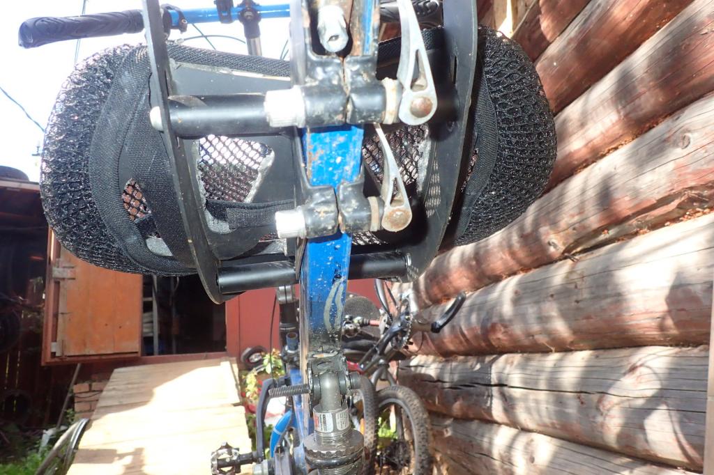

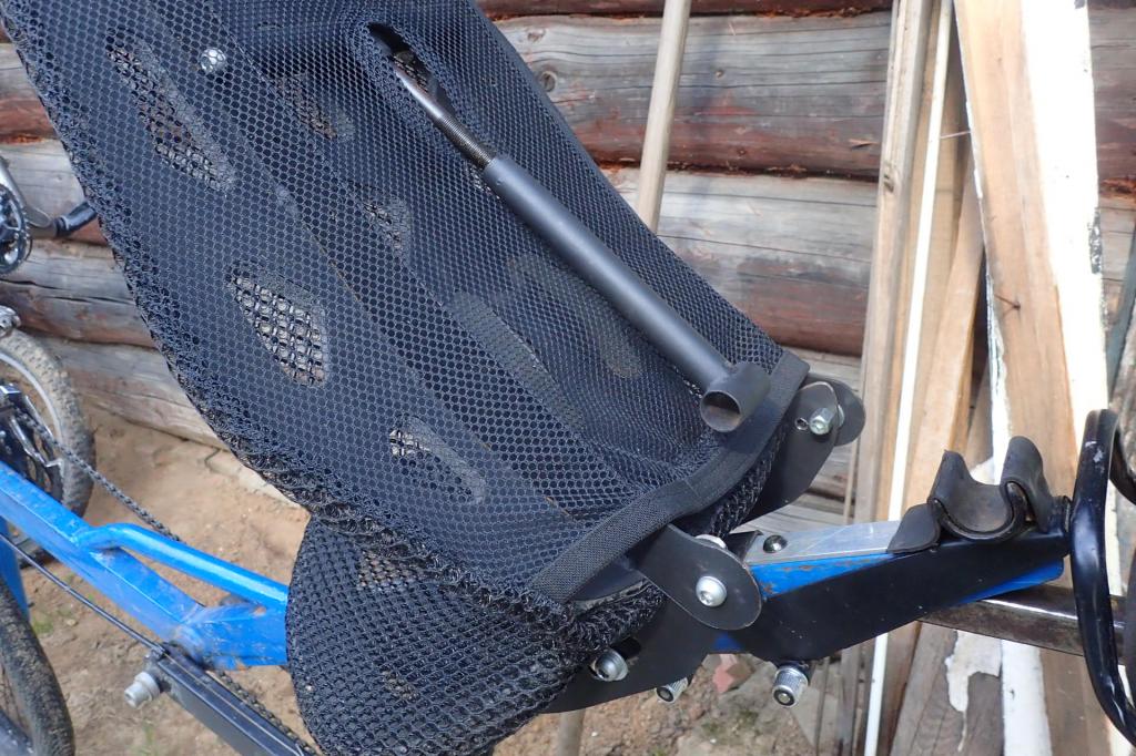

Как уже понятно, вместо того непонятного каркаса из труб я установил "новое" сиденье от "нового" Пифагора. Вообще на конструкциях 15+ летней давности всегда была проблема сделать вменяемое сиденье, каждый изгалялся как мог, если не мог достать (или не знал о) заводские европейские сиденья/кресла/лежаки. Потом-то все научились более-менее, но тогда было кто в лес кто по дрова.
"Новое" пифагоровское сиденье крепится за рёбра жёсткости, которые никак не согласуются со старой рамой! В итоге отпилил от остатков старого сиденья всё лишнее и приварил к нему 4 трубочки-пинуса с резьбой в торцах по простой и оригинальной технологии, на которые и закрепил сиденье. А со спинкой получилось ещё проще.

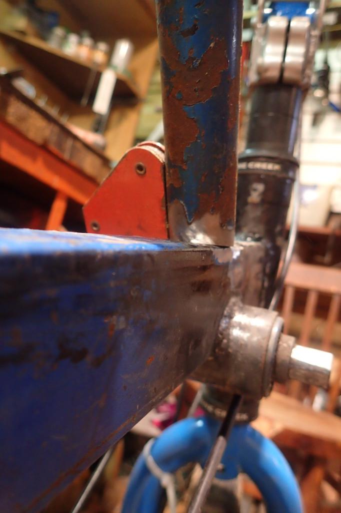

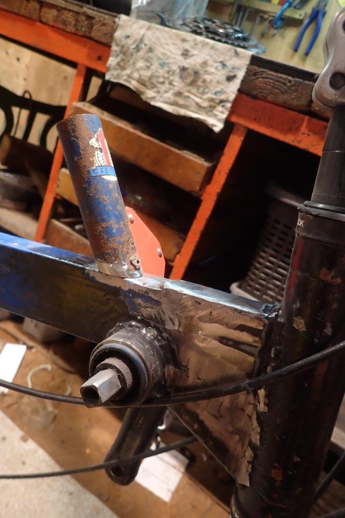

Вот как новые трубочки подружились со старым страшным каркасом. Прочем, у него есть один несравненный плюс - он на двух эксцентрках весьма неплохо двигается, в результате настройка сиденья не превращается в трудновыполнимый квест с подстукиваниями, подкручиваниями и кучей инструмента. Только алюминиевую полосу сверху положил на всю длину, а то прорезь в креплении почему-то не совпадала с сечением рамы на 4 мм.
Для спинки сделал очень простой упор, опять же в старое место. Трубка 20 мм, в нё торед приварен старый конус от задней втулки. Такой же конус - на перемычке у спинки. В него вкручивается сломанный вал задней втулки отломанным концом, и вуаля, бесступенчатая резьбовая регулировка готова!
Первый де выезд на этом сиденье был болью:) Переизбыточный изгиб под позвоночник, и не на месте. Пришлось переносить крепление спинки, отрезать, пересверливать. Стало лучше, но возможность красивого складывания - потеряна.

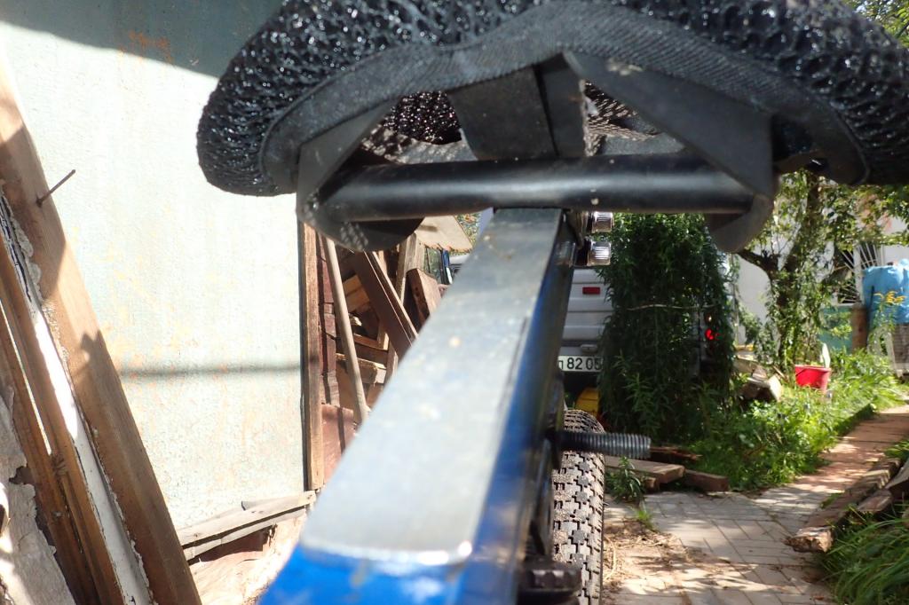

А можно фотку лежака на раме в профиль? Непонятно что получилось.

Вот такое сиденье было, посмотри какими красивыми кругами крепится спинка к подушке. Как выгнута спинка.
Сам профиль я немного простучал через бревно, чтобы чуть прямить, но недостаточно
А вот новая версия сиденья, спинка намного прямее и там её положение относительно подушки тоже как-то двигается.

Она внешне почти такая же - ну фото вначале посмотри. Просто в центре чуть вогнута, и то за чехлом не видно. Только если с изнанки смотреть на снятом чехле. Рёбра же я не деформировал. По-хорошему надо было до самоклейки всё это простучать, но кто ж знал. А она амортизирует. Теперь если только расклеивать, разваривать, перебивать и собирать заново - если капитально профиль менять. Благо это зоопарковый экземпляр, просто прокотиться и так терпимо. Но сам концепт сиденья гениален. Я бы не додумался.

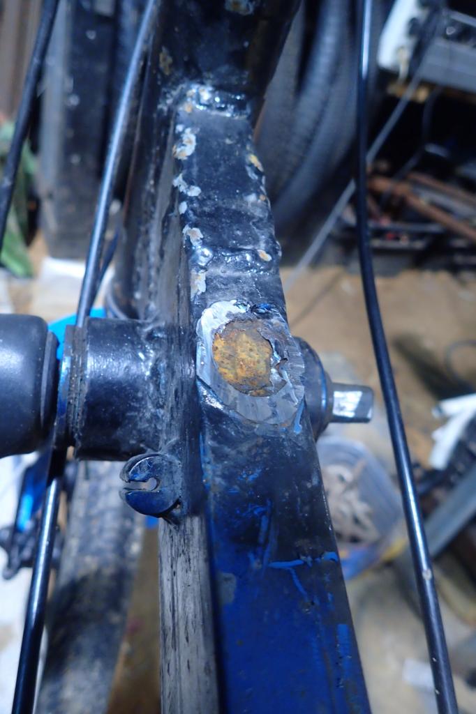

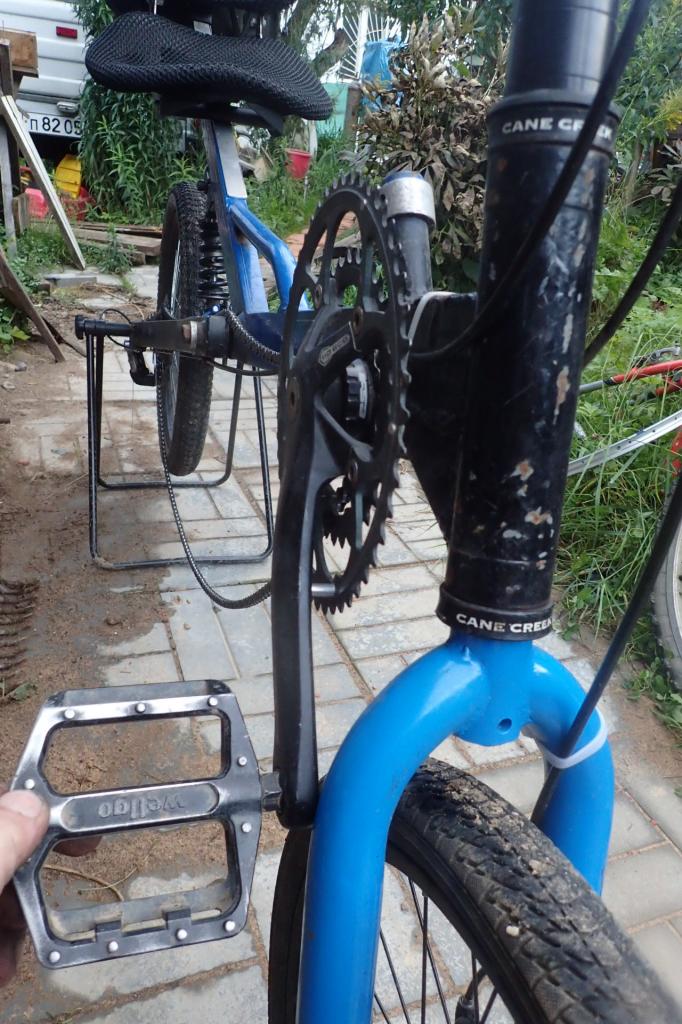

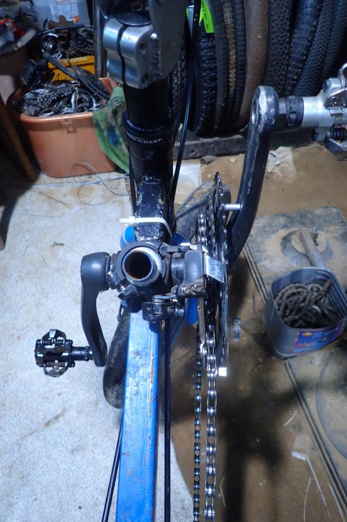

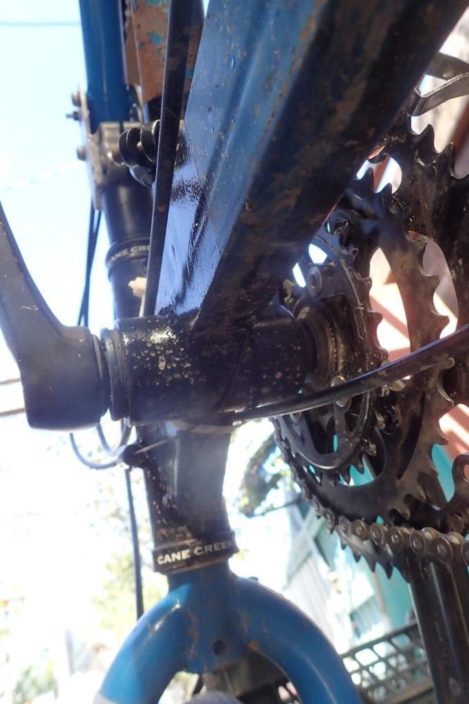

При попытке установить передний переключатель я вляпался во всратую моду в своё время ставить тонкий пинус с толстенным кольцом-переходников, как будто труб нужного диаметра нет. Тут тоже было такое кольцо - диаметром 31 мм, т. без ещё одной прокладки переклюк не поставить. Ну и трос подведён "корытом" и так, что не всякий переключатель можно поставить (почти никакой). Выбесила меня эта история и срезал я всё нахрен.

Переключатель на этом лигераде стоял и успешно и корректно перебрасывал три звезды на диапазоне 53-39-30 или 52-39-30. Но переключатель пришлось поискать плюс сильно поднять вверх это дуратское кольцо.
Итог: держалось и работало. Но да, неприятно.

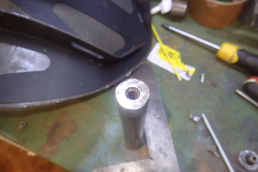

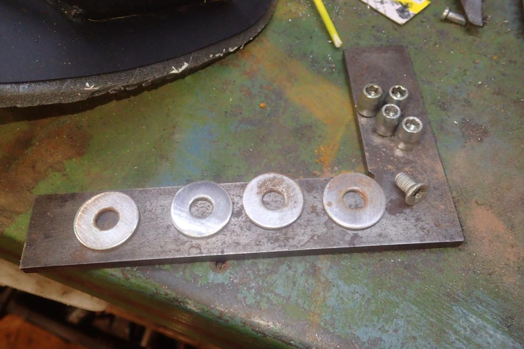

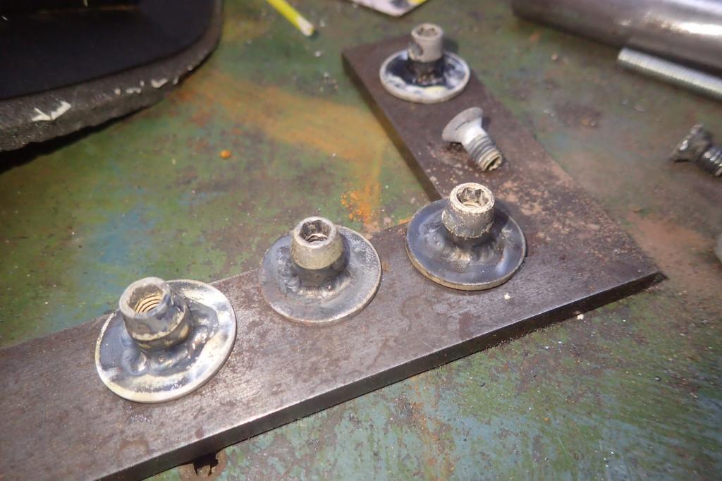

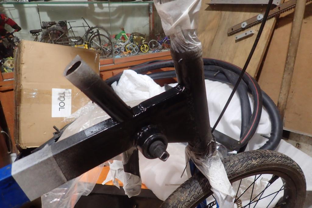

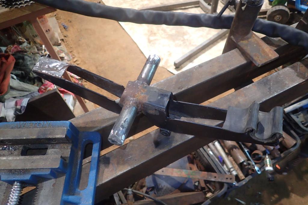

Новый пинус я сделал из ордена 1 степени трубы стартона, тщательно вымеряв его расположение, чтобы опять не влететь. Специально сместил вправо, чтобы добавить чейнлайна (потом оказалось, что всё равно недостаточно, и диаметр трубы тоже на 0,5 мм меньше положенного, так что всё равно пришлось ещё подкладывать под переглюк, зато 1 степень!). Попутно зашлифовал все прежние ужасные швы. И задул всё баллоном.

Новый ... я сделал из ордена 1 степени трубы стартона
А можно было бы взять от современного ляса, тогда бы и диаметр подошёл.
Один неприятный момент! труба этого Пифагора неприлично узкая. Можно было бы немного взять пошире, незначительно утяжелив, но при этом получить жёсткость, чтобы не грохаться на раздолбах от непонятного резонанса.

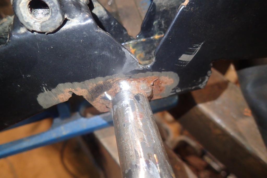

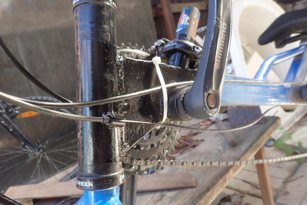

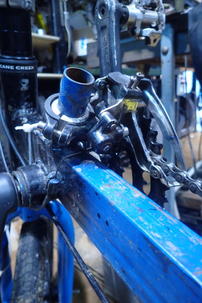

В прошлый разя не показал, как же я завёл в итоге трос переднего переглючателя. А вот как. Бонку перенёс на рулевую колонку, попутно избавившись от "корыта", а далее трос огибает каретку с любой стороны, в зависимости от конструкции переключателя. Почему до этого не додумались стразу в 2011 - неясно.
