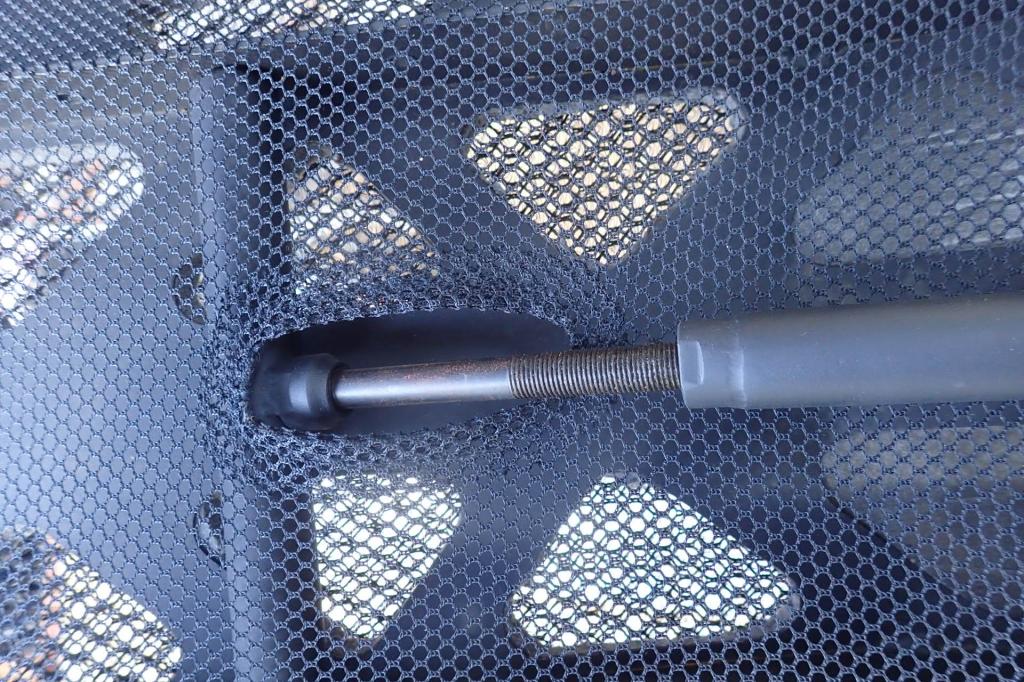

Как уже понятно, вместо того непонятного каркаса из труб я установил "новое" сиденье от "нового" Пифагора. Вообще на конструкциях 15+ летней давности всегда была проблема сделать вменяемое сиденье, каждый изгалялся как мог, если не мог достать (или не знал о) заводские европейские сиденья/кресла/лежаки. Потом-то все научились более-менее, но тогда было кто в лес кто по дрова.
"Новое" пифагоровское сиденье крепится за рёбра жёсткости, которые никак не согласуются со старой рамой! В итоге отпилил от остатков старого сиденья всё лишнее и приварил к нему 4 трубочки-пинуса с резьбой в торцах по простой и оригинальной технологии, на которые и закрепил сиденье. А со спинкой получилось ещё проще.

Вот как новые трубочки подружились со старым страшным каркасом. Прочем, у него есть один несравненный плюс - он на двух эксцентрках весьма неплохо двигается, в результате настройка сиденья не превращается в трудновыполнимый квест с подстукиваниями, подкручиваниями и кучей инструмента. Только алюминиевую полосу сверху положил на всю длину, а то прорезь в креплении почему-то не совпадала с сечением рамы на 4 мм.
Для спинки сделал очень простой упор, опять же в старое место. Трубка 20 мм, в нё торед приварен старый конус от задней втулки. Такой же конус - на перемычке у спинки. В него вкручивается сломанный вал задней втулки отломанным концом, и вуаля, бесступенчатая резьбовая регулировка готова!
Первый де выезд на этом сиденье был болью:) Переизбыточный изгиб под позвоночник, и не на месте. Пришлось переносить крепление спинки, отрезать, пересверливать. Стало лучше, но возможность красивого складывания - потеряна.
А можно фотку лежака на раме в профиль? Непонятно что получилось.

Вот такое сиденье было, посмотри какими красивыми кругами крепится спинка к подушке. Как выгнута спинка.
Сам профиль я немного простучал через бревно, чтобы чуть прямить, но недостаточно
А вот новая версия сиденья, спинка намного прямее и там её положение относительно подушки тоже как-то двигается.

Она внешне почти такая же - ну фото вначале посмотри. Просто в центре чуть вогнута, и то за чехлом не видно. Только если с изнанки смотреть на снятом чехле. Рёбра же я не деформировал. По-хорошему надо было до самоклейки всё это простучать, но кто ж знал. А она амортизирует. Теперь если только расклеивать, разваривать, перебивать и собирать заново - если капитально профиль менять. Благо это зоопарковый экземпляр, просто прокотиться и так терпимо. Но сам концепт сиденья гениален. Я бы не додумался.
И чем дальше откидываешь спинку, тем он более становится переизбыточным и сильнее выпирает нижний край, впивающийся в копчик.
При этом, если слишком завертикалить посадку, то уже перегружаются ягодицы (на руль то не обопрёшься) плюс начинается сползание при педалировании.
Итог, на том прокатном белом Пифагоре нашёл единственно оптималное компромиссное положение спинки, но всё равно за полторы недели езды успел испоганить себе копчик.
Речь видимо идёт о ямке непонятного назначения, которая находится в том месте, где должен быть как раз поясничный бугор!
Заметил такую вещь, что ехать становилось вполне комфортно, если подтянуться на спинке и запрыгнуть в эту ямку копчиком.
Но так долго не повисишь и сидя на сиденье, как положено, получалась ерунда.
P.S.: несколько более интересным оказалось сидение нового образца, что испытывал на выставке в парке путриот.
Лучшие качества проявлялись при смещении спинки максимально назад по новому узлу регулировки по положению.
Но проехал я на нём только пару десятков минут внутри павильона и неизвестно, как оно согласуется со спиной при реальной эффективной езде.
Ну и в целом хочется нормального полнопрофильного надёжного анатомичного кресла, а не этой маленькой хилой и куцей складной пластинки.
