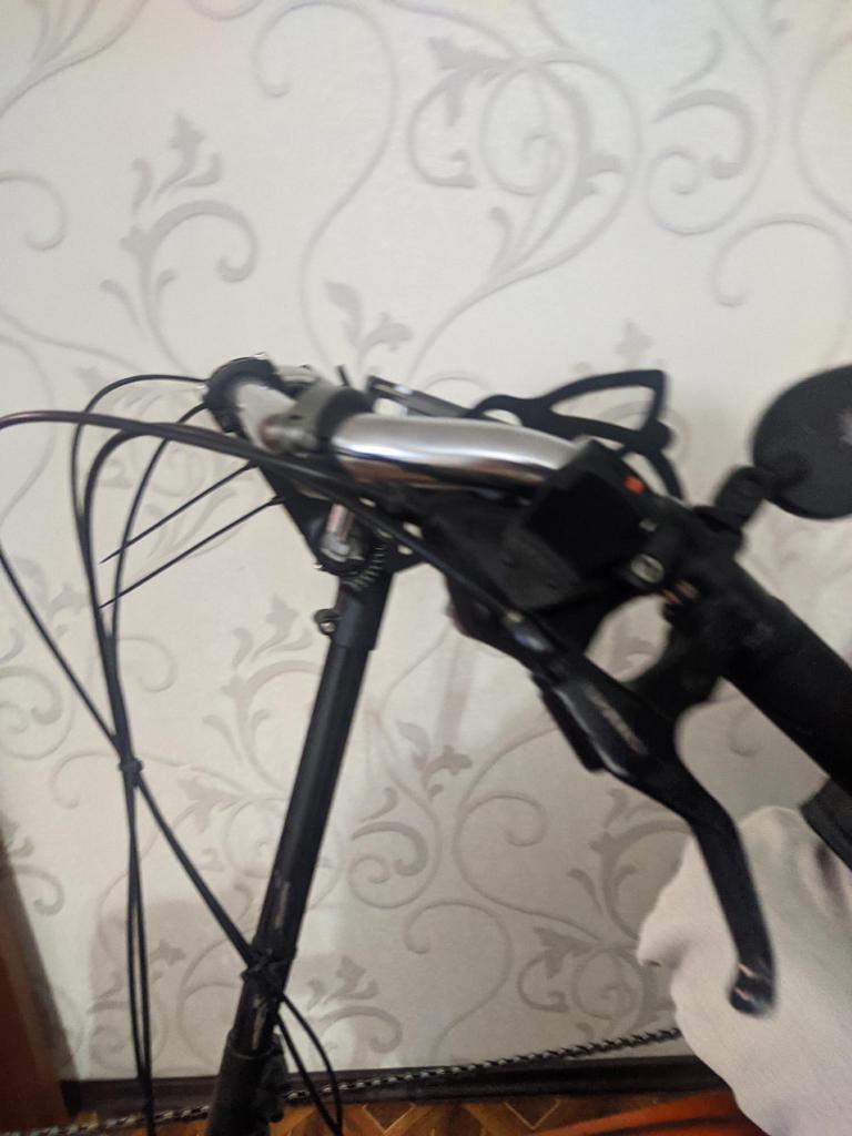

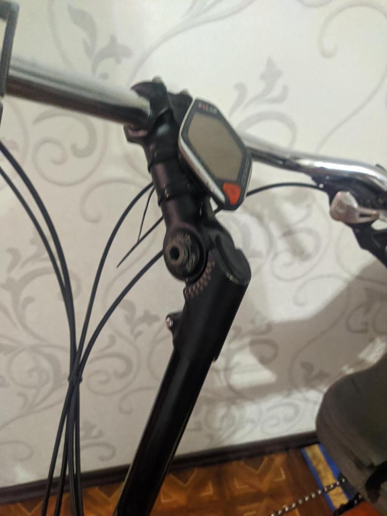

Положение ноги относительно руля и телефона
Комментарий к файлу: Нога вверху
Комментарий к файлу: нога внизу

Здесь руль на уровне коленей! И да, супермен хорошее решение.
что мешает разместить телефон посередине руля? (там, где вынос крепится)
Алексей, я его (телефон) от туда убрал потому, что там он больше мешал обзору. Сейчас он стоит в самом оптимальном месте сточки зрения обзорности. На правой стороне он мешает (некритично) обзору обочины.

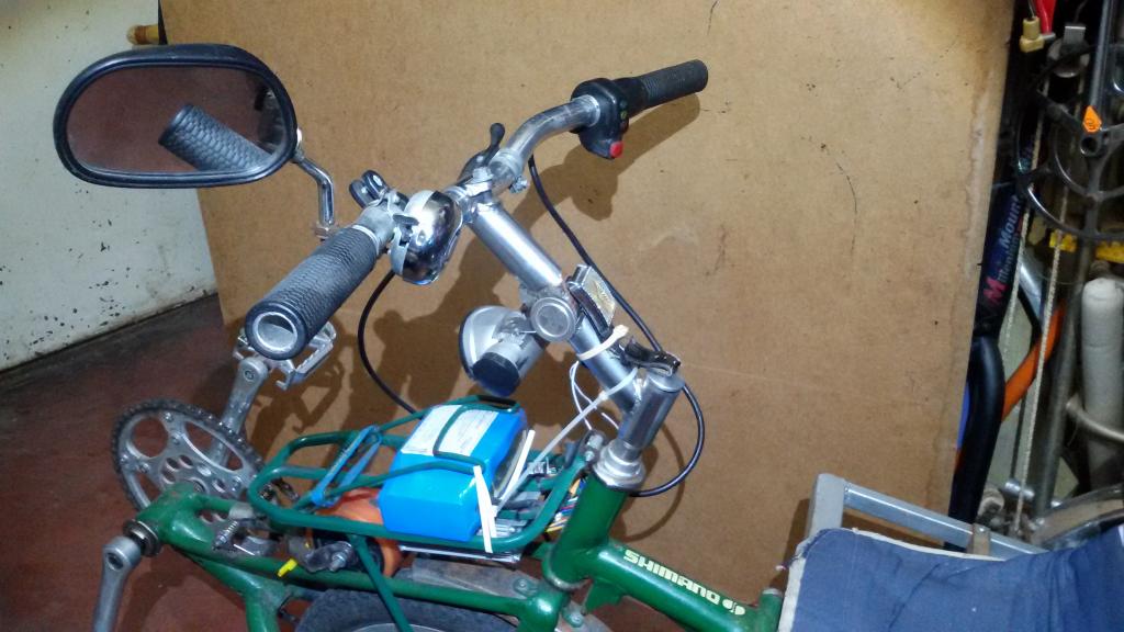

Руль своими руками типа "Супермена" для лигерада.
Добавлено через 29 минут 58 секунд:
Внимание: здесь вынос сварен из двух частей. Почему так- не смог придумать оптимальный вариант шарнира.
Сваренный шов несёт все возможные нагрузки и под конец сезона разрушился.
Первый руль, его вынос, был изготовлен такого типа из пера передней вилки и имел кривизну этой вилки.
Ещё два файла не захотели загрузиться. Ракурс другой.

Владимир, сначала Вы мне предложили, вариант который "...под конец сезона разрушился"

У Вас же руль похож, только нагрузки не значительные.
Наложить сварочные швы более масштабно что здесь не понятно. Там только трещина-малый участок, думал всё же доделать шарнирное соединение. Лишним не будет.
